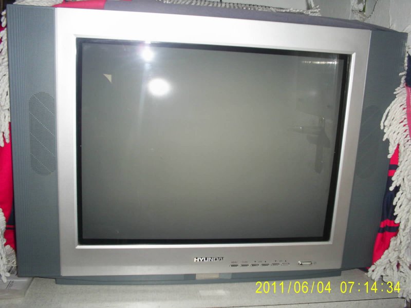

Üdvözletem! tv problémám van a márkája, hiuanday. stereo
1 éves sik képernyös katodcsöves, és pontosan a közepén vizszintes erős fehér csik van.. ugyis maradt,ha valaki tuná a megoldást vagy valami ötlet megköszönném!
(#) Orion90 válasza sztankovics bruno hozzászólására (») Jún 3, 2011 /
Először is nézd át a forrasztásokat a függőleges eltérítőkörben és az eltérítő csatlakozójánál. Ha pl. mozgatásra visszajön akkor nagy valószínűséggel valami forrasztás engedett el.

(#) bihari laci válasza sztankovics bruno hozzászólására (») Jún 3, 2011 /
SZia a fűggőleges eltéritőt érdemes ki ,csrélni és ok lessz.Az lg -tv vel is ez volt , a probléma tda 4864 .
(#) sztankovics bruno válasza bihari laci hozzászólására (») Jún 4, 2011 /
szia Hyndai model sz: TF2107HU és azt mondod,hogy hát lap leo és ki huzom a panelt és leg elöl a mikro kapcsolok ..hang stb környékén kondi? az jo lenne ha ..csak ennyi lenne! gondolom ezek hez rajz nemigazán van..

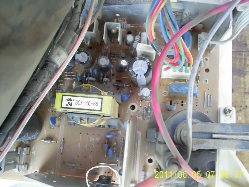

(#) bihari laci válasza sztankovics bruno hozzászólására (») Jún 5, 2011 /
Szia a fűggőleges végfok az eggy ,hűtöbordán találod aszt kellene kicserélni egyszer ,a sor trafo környékén.
(#) sztankovics bruno válasza bihari laci hozzászólására (») Jún 5, 2011 /
szia mester küldök 1 képet nézd meg légyszi be karikáztam rajta! az 1 tranzinsztor erre gondolsz?? Elöre is köszönöm..Attila

(#) bihari laci válasza sztankovics bruno hozzászólására (») Jún 6, 2011 /
SZI nem az az amit be karikáztál az a ,tápban van , te 1 integrált áramkört keress a ,sor trafo tulso oldalán ,a rajzot nem kaptam én sem.A szekunder oldalon kerezsd nem olyan kicsi alkat rész, 9 vagy több lábu is lehet ez a tipustol fűgg.
(#) sztankovics bruno válasza bihari laci hozzászólására (») Jún 6, 2011 /
hello elküldöm a rajzot ha rá tudsz jelölni hol kel támadni.. mert pdf nem jön át max 2megáig lehet küldeni én kifényképeztem de lehet ha ránagyitasz felismered... köszi elöre is ...
(#) kadarist válasza sztankovics bruno hozzászólására (») Jún 6, 2011 /
A kép alsó negyedének közepén látható csapott sarkú, szögletes cucc áramellátását ellenőrizd.
(#) sztankovics bruno válasza kadarist hozzászólására (») Jún 7, 2011 /
szia akkor az lesz a függöleges eltéritö ic N411-es ha jo látom.. igaz?
