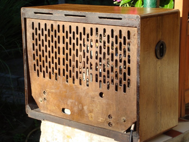

Helló mindenkinek. Nemrég lettem kész vele, pihenésképpen bemutatom. Ezt a népszupert a nejem vette észre a vásárba, mondván hogy ilyen volt otthon nekik is a szüleinél kislánykorában. Nosza megvettem, csináljuk meg ezt is nosztalgiából. Nem volt túl rossz állapotban a korához képest (1946-os) inkább csak a dobozt kellett lemarni, meg lakkozni. Az üveget sikerült elég jól megtisztítani (Hatvanasjocó módszerével) a két elkó, meg pár csatoló , hidegitő kondi, meg egy ellenállás cseréjével szépen megindult, csak az állomásokat kellett helyre hangolni. Sokkal többet nem érdemes beszélni róla, a képeken minden látszik. Üdv.
(#) Janó bácsi válasza Janó bácsi hozzászólására (») Aug 17, 2011 /
Még képek
(#) zolika60 válasza Janó bácsi hozzászólására (») Aug 17, 2011 /
Szép lett. Nem hiába dolgoztál.

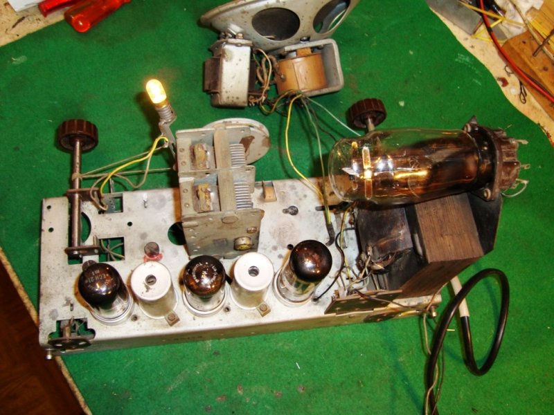

Szereztem egy Orion 442- rádiót. (Valamilyen idegen ticonal hangszóróval, francia gyártmány...) Az elején borzasztóan búgott, nem találtam a hibát (Pufferelkókat cseréltem, átellenőriztem a kisebb kondikat is a hang útjában, de minden rendben volt, illetve semmi sem változott) Aztán a dobváltó érintkezőit alaposan megpucoltam, így jobb lett valamivel, meg hangosabb is a vétel. De mostmár hallom, hogy a hangerőszabályzó nem csinál semmit, a középső gomb úgyszintén, annyi hogy a poti kontaktos, és néha egyáltalán nem szól (A búgás is megszűnik). Mi okozhatja ezt?
Továbbá hogyha valakinek van hasonló rádiója, és le tudná nekem fotózni a skálaüvegeket, de legfőként a középső 3at, nagyon megköszönném
(#) Janó bácsi válasza bmajor hozzászólására (») Aug 25, 2011 /
Hello. A 442-ben a francia hangszóró eredeti, az Orion néhány típust ezzel a hangszóróval hozott forgalomba. Erről volt már szó kb 1 hónapja, 1026582 számon.
A rádiónak a középső! pot métere a hangerő, a balszélső kapcsolós a hangszin. Ezek a pot méterek szeretnek megszakadni ez akár típushíbának is mondható. Teljesen szét kell szedni, és a garafitos bakelit lapon a kivezetéseknél a szegecseket, néhány óvatos kalapácsütéssel újra kell rögzíteni. Ez persze nem mindig válik be, ezért én folyékony ezüsttel, vagy grafittal szoktam még megerősiteni a kivezetést. Ha fel akarod újitatni a pot métereket keress meg privibe, tudok segíteni. Én csak ilyen képet tudok küldeni az előlapról.Üdv
(#) Janó bácsi válasza Janó bácsi hozzászólására (») Aug 25, 2011 /
Most, hogy tüzetesen átnéztem ezt a képet, úgy látom, hogy a 4-es 5-ös üveg itt is el van cserélve valószinüleg! Az az üveg, amin felül nincs felitat, az van eredetileg a varázsszem elött. Üdv.

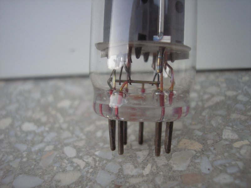

Üdvözletem a nagytudású Mestereknek !
Ki segítséget kérnék .
Ismerősőm adta a feladatot , hogy derítsem ki mi lenne ez a cső ?
Méreta EZ-81-nek felel meg.
Előre köszönöm a segítséget.
Tisztelettel :Öreg T

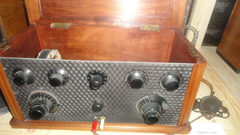

Üdv mindenkinek. Tegnap Balatonfüreden jártunk Horváth László úr rádiómúzeumába. (Jókai u. 15.) Nagyon szép a gyüjtemény, kedves volt a fogadtatás, ha az ember a Balatonon jár, nem szabad kihagyni. Volt egy két olyan régiség is amit még máshol nem láttam. Horváth Úr a múzeum mellett még egy szervizt is működtet, hát ott még szebb dolgok is voltak, amik csak azért nem kerültek át a kiállításra, mert még nem voltak készen. (Nagyon meg szerettem volna szerezni ezekből, egy 20-as évek beli 4 csöves amerikai ládarádiót, egyenlőre sikertelenül, de még nem adtam fel!) A többit képekben.

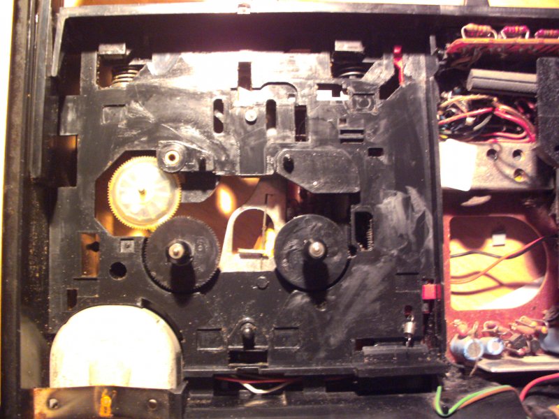

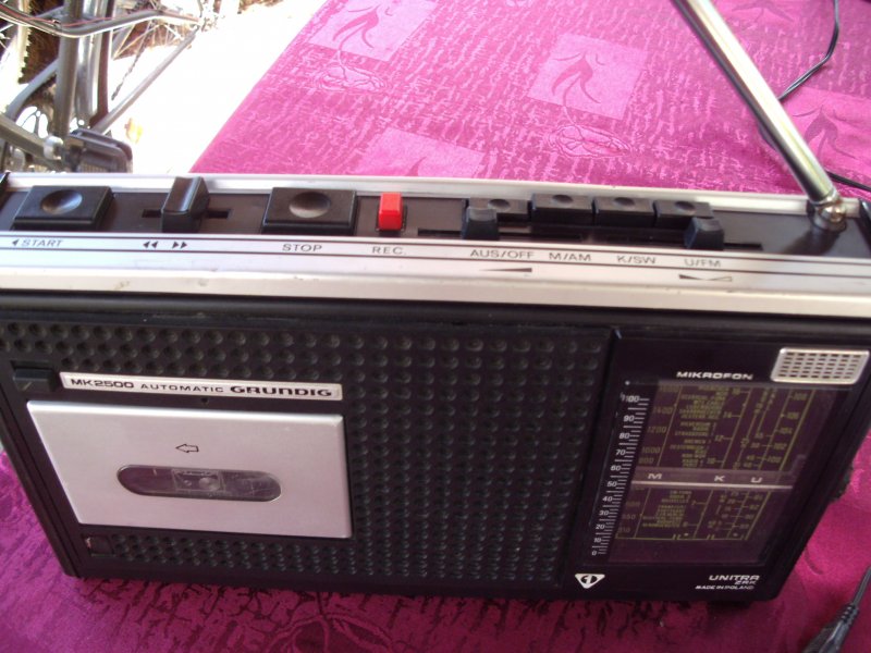

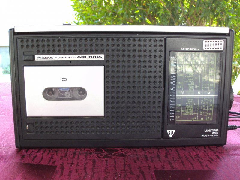

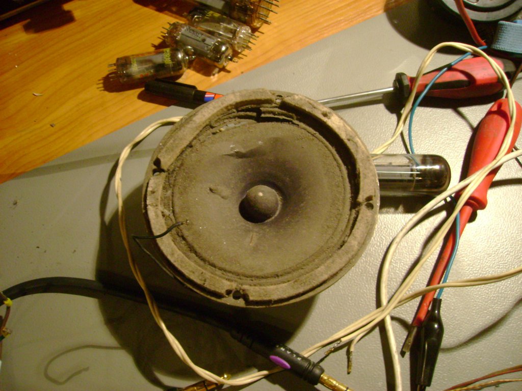

Úgy láttam, hogy ebben a témában az enyémnél valamivel régebbi készülékekről van szó főként, de azért megmutatnám a saját munkámat is Grundig MK-2500 rádiós magnó, a hetvenes évek közepéről. Elektronikusan rendben volt, de a hangszóró és a magnórész mechanikája nagyon lepusztult állapotban volt, ezért nagyon torzan szólt. A hangszórót, és a csikorgó motort kicseréltem bontottból szerzett alkatrészekre, a mechanikát pedig teljesen szétszedtem, újrazsíroztam és letisztítottam a szalagpályát. A rádió részhez egyáltalán nem kellett hozzányúlnom, a magnóban a fejen állítottam keveset. Tökéletesen szól, és kifejezetten tiszta felvételt is készít (most készített felvétele, korabeli felvétel régi szalagról).
Képek:
(#) Tomi94 válasza Tomi94 hozzászólására (») Aug 29, 2011 /
Még képek, a javítás közben:

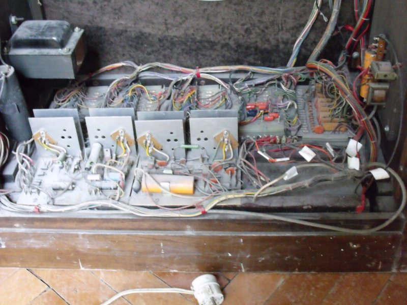

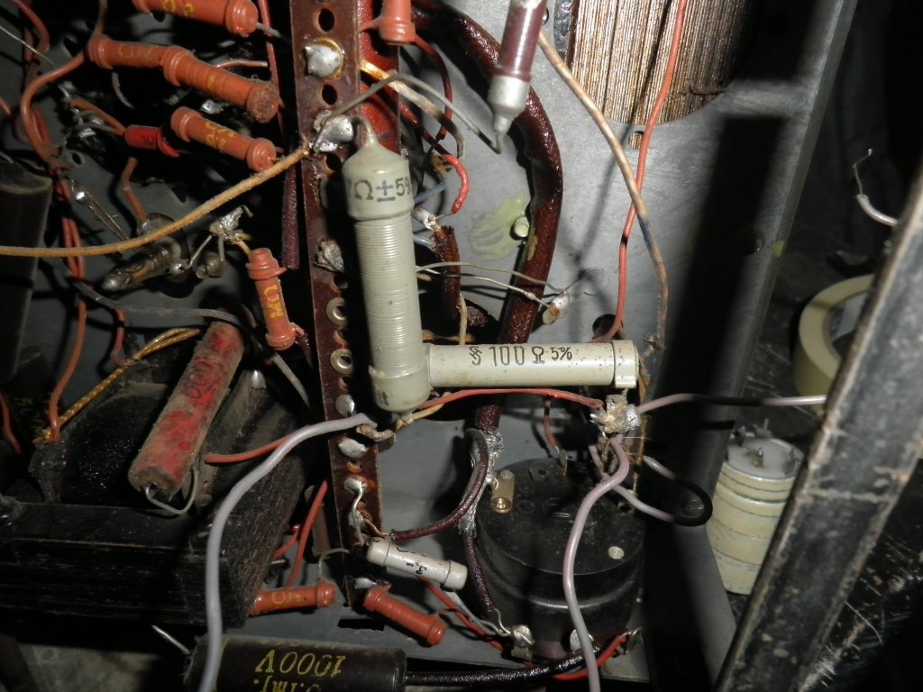

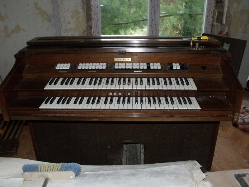

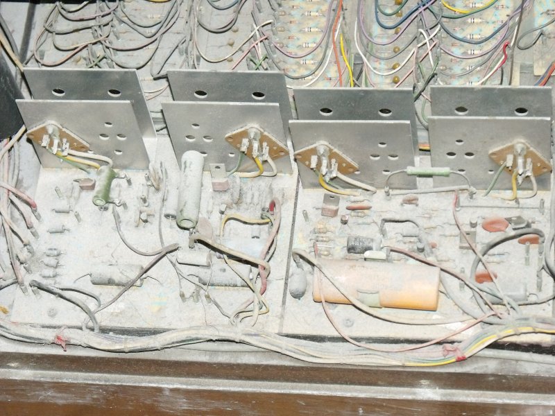

Sziasztok. A napokban hoztam haza egy muzeális kor felé igencsak kacsintgató kütyüt. Ez az egyetlen amit az asszony is örömmel fogad, sőt a nappaliban lesz a becses helye. Persze előtte lesz vele dolgom, mire rendbe rakom, s életet lehelek bele. Teszek fel pár képet a belsejéről. Kíváncsi vagyok, hogy ki találja-e valaki ebből a pár részletből, hogy mi ez.
(#) kadarist válasza Action2K hozzászólására (») Aug 30, 2011 /
Esetleg egy öreg Vermona orgona?
(#) Action2K válasza kadarist hozzászólására (») Aug 30, 2011 /
Az öreg és az orgona stimmel. Amúgy, ez egy amerikai Baldwin 711-es. 110V-os, de van benne egy 220/110-es trafó utólagosan beépítve. Körülbelül 1976-ban gyártották, s egy New York-i boltban került eladásra, s ráadásuk egyből Magyarországra szállítva, szintén egy NY-i fuvarozó céggel.
Szép is, hasznos is! Gratulálok hozzá. Érdekes ez a wire-wrap technika, mert én csak japán dolgokban láttam még ilyet.
