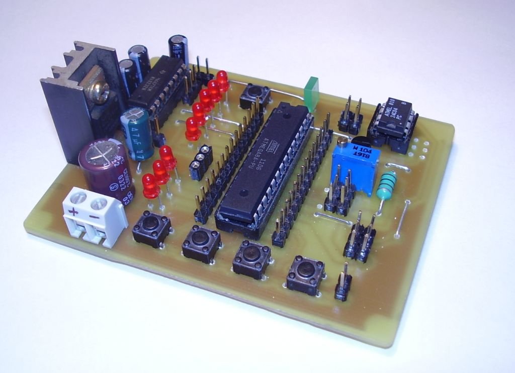

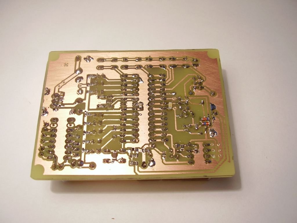

Aktuális készülékem egy próbapanel, ATmega8 mikrokontrollerhez. Saját igényeim kielégítésére készült:
- egyszerű 5V-os táp, hogy ne kelljen feltétlenül a labortápomat ezzel foglalni.
- D porton LED-ek, mert jó ha van.
- 4 nyomógomb.
- Minden láb tüskesorra kivezetve. (így sokkal könnyebb mérni is, és persze az egyéb eszközök csatlakoztatása is így a legegyszerűbb)
- I2C EEPROM I2C-vel még pont nem foglalkoztam, elsősorban ezért került föl mellesleg egy nagyobb EEPROM sosem árt.
- MAX232 IC-vel jelillesztés RS232-höz.
A videón csak egy kis bináris számláló van kitéve a LED-sorra. Nyomógombbal változtatható a számlálás sebessége. (csak azért írtam, hogy gyorsan kipróbáljam, hogy minden jól működik-e, meg nincsenek-e fordítva beforrasztva a LED-ek )
SMD forrasztás meg sosem volt a kedvenc elfoglaltságom
(#) vicsys válasza Doszpot hozzászólására (») Szept 29, 2011 /
Szerintem nagyon szép kis nyák lett, gratula!
(#) janikukac válasza Doszpot hozzászólására (») Szept 29, 2011 /
Nem kispályás ! :eek2: Ügyes ! A ledeket hogyan emelted ki?
(#) zolika60 válasza janikukac hozzászólására (») Szept 29, 2011 /
Hogyhogy hogy? Nem vágta le a lábát, és máris ki van emelve.

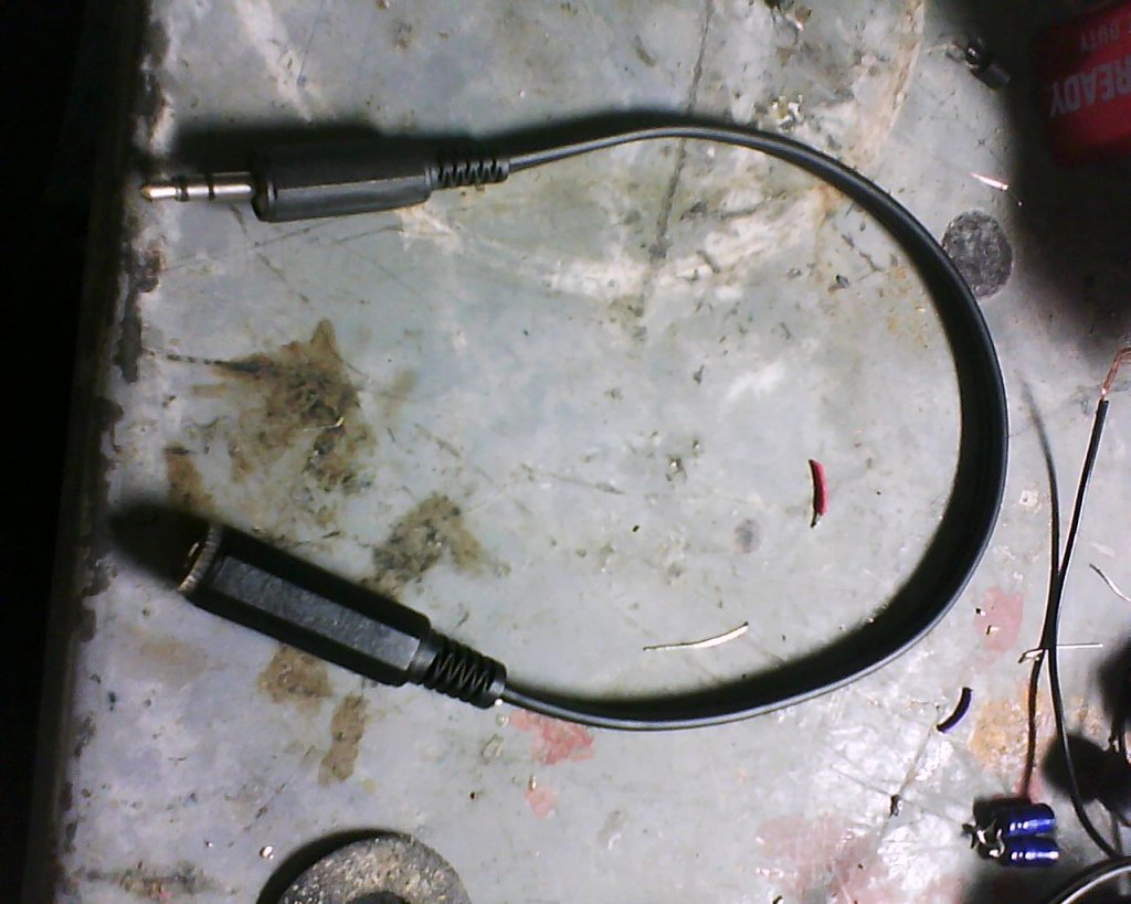

(#) sanykaraj hozzászólása Szept 30, 2011 /
Íme az első megrendelésre készített hószabitó tudom ,hogy nem nagy szám de nekem tetszik
(#) klemo86 válasza sanykaraj hozzászólására (») Szept 30, 2011 /
Jó ez, de fél méternél rövidebb darab drót nevezhető hosszabbítónak? Végülis nevezhető, ha Neked pont erre van szükséged

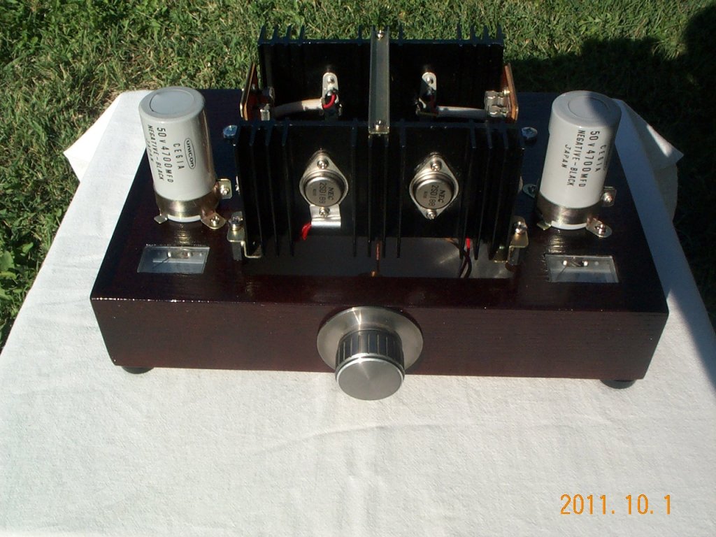

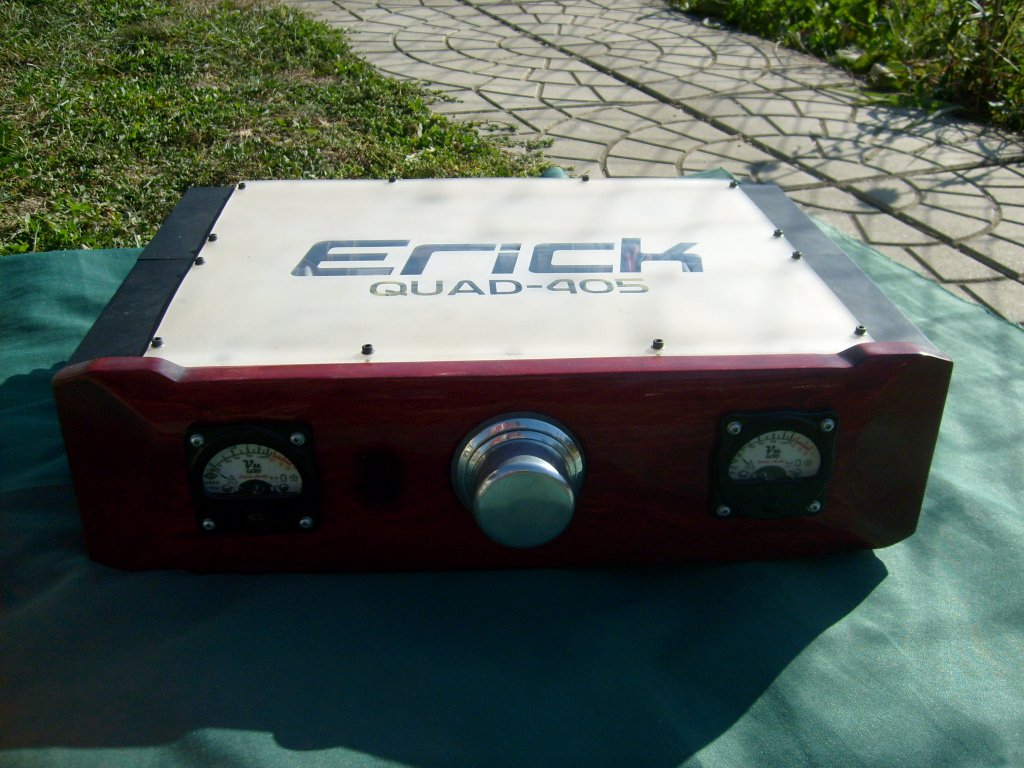

(#) Erick hozzászólása Szept 30, 2011 /
Helló!
Végre kerítettem egy tetőt a nemrég elkészült Quadomra, ami kicsit dobott az eddigi "dizájnon"!!
(#) zolika60 válasza Erick hozzászólására (») Szept 30, 2011 /
Örülünk. Láthatjuk?
Jah, csak még szerencsétlenkedek ezzel a megújult hozzászólás szerkesztővel...
(#) janikukac válasza Erick hozzászólására (») Szept 30, 2011 /
Én is így jártam, szerintem is tök gagyi ez az új cucc. A doboz meg annyira profi!!!
Nem rossz. Bár laposabb fejű csavarokkal még szebb lenne.

(#) Erick válasza (Felhasználó 13571) hozzászólására (») Szept 30, 2011 /
Köszi szépen a véleményeket! És köszönöm Neked, hogy mindig zaklathatlak valamivel!!!!
(#) vicsys válasza Erick hozzászólására (») Szept 30, 2011 /
Gratula! Nagyon szép lett!

(#) Alkotó válasza Erick hozzászólására (») Okt 1, 2011 /
A fedőlap csavarjaitól felborzolódik a toll a hátamon. Ettől valami sokkal különbet kellett volna kitalálni. A jó küllemet és a befektetett munkát agyonvágtad vele.
Vagy valamilyen horonyba kellett volna bujtatni, vagy legalább süllyesztett csavart használni. Akármiből is van a fedlap, ha ki lehetett fúrni, akkor kisüllyesztetni is lehetett volna.
(#) zenetom válasza Alkotó hozzászólására (») Okt 1, 2011 /
Szerintem nem olyan vészes.
(#) Zoli_bácsi válasza (Felhasználó 13571) hozzászólására (») Okt 1, 2011 /
Én süllyeszteném. Valóban elrontja az összképet. A többi látvány viszont nagyon szép.
(#) zsoltee0001 válasza Erick hozzászólására (») Okt 1, 2011 /
:eek2: Nem gyenge!
Az előlapja kaphatna még pár réteg lakkot.
Üvd
(#) Alkotó válasza (Felhasználó 13571) hozzászólására (») Okt 1, 2011 /
A "szép" és a "nem szép" erősen filozófia kategória, tehát kár róla vitázni. Szerintem borzasztó, iszonyúan elüt a többi rész "szakosságától".
Ha távtartóként funkcionál (mert olyanra valóban szükség lehet, akár mechanikai védelem, akár légáramlás miatt), akkor sem szabad otrombáskodni.
Ha tehetek javaslatot, akkor jelen konstrukciónál, én pl. azt csináltam volna (figyelembe véve a távtartást), hogy csinálnék egy "léc-szegélyt" körbe (nagyjából 12x6mm tűnik izlésesnek), amit az előlappal azonos módon felületkezelnék, és abba már kényelmesen és esztétikusan elrejthető a sűllyesztett fejű csavar (akár még oda is ragasztható a plexihez, de vigyázni kell, ne folyjon ki a ragasztó). Természetesen a plexin menne körbe, a csavarok jelenlegi tengelyvonalán.
Ezzel elérhető az egységes és esztétikus külső, nem áll ki semmi, megvalósul a távtartás, jól olvasható a felirat.
