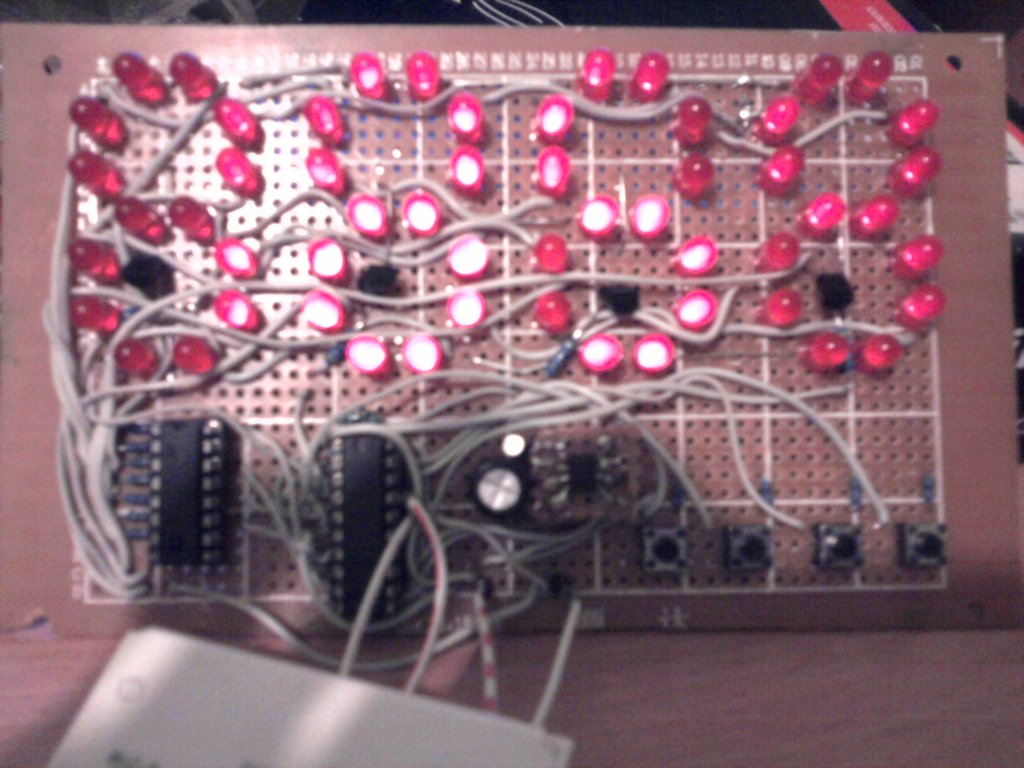

A hétvégén egy led-ekből kialakított 7-szegmenses kijelzőjű órát készítettem. A cél a sötétben messziről való olvashatóság volt, ezt sikerült is elérnem
Már csak az adapterről való üzemeltetést kellene megoldanom de nincs csak 5v-os stabilizátorom itthon. A fogyasztása 25mA-55mA között változik a világító szegmensek számától függően. Teszek fel pár képet hátha érdekel valakit.
Sajnos a képen nem látom jól a dolgokat. Kíváncsi vagyok, hogy mit hogyan valósítottál meg.
Gondolom a középső (20 lábú) ic lehet a kontroller. A bal oldali az uln2003 (vagy valami hasonló)? A jobb oldali valami RTC IC? Érdekelne még a programod is. Szerintem mindenki láthat benne jó ötleteket. Persze csak ha publikus... Köszönöm!
Hát sajnos csak telefonnal tudtam képeket csinálni. A bal oldali IC egy 74hc595 shift regiszter a középső egy g2252 a jobb oldali pedig egy TI bq32000 RTC ic (kicsit kókány DIP átalakítóval ) .A szegmenseket közvetlenül a 74hc595 hajtja meg, a digitek pedig multiplexelve vannak. A négy gombbal pedig az órát lehet beállítani. (ezen a részen lehetne még javítani) Egyelőre annyi a tapasztalatom hogy napsütésbe nem túl jól olvasható, kellene a LED-ek elé valami burkolat mint a gyári kijelzőknél. A programot még megpróbálom kicsit rendbe szedni és utána felteszem. Üdv!
Itt az ígért program.
Lehet nem a legszebben van megoldva de működik Ja és energiatakarékosságra sem törekedtem, úgyis hálózatról megy majd.Használjátok egészséggel, ha kell valakinek a kapcsolási rajz lerajzolom mert most csak papíron van.

Én is hasonlót építgetek, csak sajnos kevés időm van mostanában. Ja és most még nem msp van benne, a végleges változatban az lesz. A kijelző meghajtása 2db 74hc595-el van meghajtva (7 szegmens+pont+közepső kettőspont villogása+digit kiválasztás multiplexhez). Így 3 lábbal el van intézve kompletten a kijelzés (még simán lehetne másodperckijelzést is mellérakni, van még üres láb az 595-ön). RTC-t nem tervezek bele...
Köszönöm a programot, majd megpróbálom értelmezni. A kapcsolásról még annyit szeretnék tudni, hogy a 74hc595-öt a 3.6V tápról hajtod? Vagy esetleg 5V-ot kap? A másik, hogy az 595 egy pinje 25mA-t tud, de összesen 35mA lehet. Ennél az említett 55mA kicsit több. Bírja ezt az 595?
Az MSP feszültségéről jár a 74hc595-is, az ST-s datasheet-ben ha jól értelmezem 35mA-t ír kimenetenként és 70mA-t összesen, eddig még nem volt vele gond (majdnem 2 napja megy folyamatosan).
Az RTC csak azért került be mert volt itthon, és a program is egyszerűbb lett szerintem ja és pontosabban is jár. Nem is rossz ötlet hogy a digit kiválasztást is 595-el oldottad meg. Lehet csinálunk egy nagyobbat az osztálytermünkbe de ott már kell valami tranzisztoros meghajtás a szegmensekhez mert tényleg a határain mozog az 595.
Hát a pontossággal nem értek veled egyet, mert a kvarc -tól függ a BQ pontossága. Csak ha nem használtál valami spéci hőkompenzált időalapot. Úgyanolyan pontos, ha irsz egy egyszerű RTC rutint, sőt lehet, hogy pontosabb lesz mint RTC Ic-vel..
A pontosság tekintetében teljesen igaza van Decebal-nak.
Egy RTC előnyének talán az mondható, hogy tud dátumot és ébesztést is. Ez tényleg leegyszerűsíti a programot. Ill. még rá lehet rakni egy gombelemet is, így áramszünet után is pontos marad a óra.
