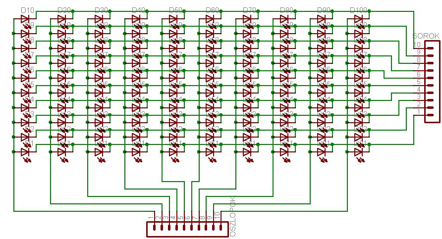

(#) Chris8803 hozzászólása Okt 26, 2011 /
Sziasztok! Szeretnék egy kicsit többet megtudni az alábbi rajzról! Mivel hajtom meg, milyen elektronika járul hozzá stb. Légyszives segitsetek!
(#) Medve válasza Chris8803 hozzászólására (») Okt 26, 2011 /
Szia, ahonnan letöltötted igen valószínű, hogy megtalálod az ezt meghajtó kapcsolást is. Csak el kell olvasni. Magyarul van.
(#) Medve válasza olaszi hozzászólására (») Okt 26, 2011 /
Hello, az IC adatlapján jónéhány példát láthatsz a kaszkád kapcsolásra
(#) Chris8803 válasza Medve hozzászólására (») Okt 26, 2011 /
Valóban, csak elkerülte a figyelmem! Bocsánat
(#) _JANI_ válasza Chris8803 hozzászólására (») Okt 26, 2011 /
Egy link a kép oldaláról sokat segítene. ( Legalább abban, hogy segíthessünk. THX. )

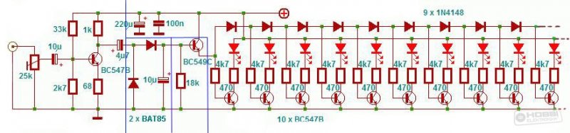

(#) janikukac hozzászólása Nov 16, 2011 /
A mindenki által ismert, tranzisztoros kivezérlésjelzőnél a ledek számát lehet növelni ameddig csak akarom, annyi hátránnyal, hogy több áramot vesz fel, és kellenek hozzá ledenkénti tranyó, dióda, ellenállás?
(#) reloop válasza janikukac hozzászólására (») Nov 16, 2011 /
Szia! Ennél a kapcsolásnál a 12V táp szab korlátot. A csúcsegyenirányító által létrehozható maximális feszültségben ahányszor a dióda nyitó feszültség megvan annyi ledet lehet rákötni, illetve eggyel kevesebbet.
(#) janikukac válasza reloop hozzászólására (») Nov 16, 2011 /
Igen, ezt szerettem volna, de semmi gond, akkor marad a 10 LED.
Nagy csodát ne várj a kapcsolástól. Bizonyos hangerőn hajlandó a zene ütemére futkározni a led oszlop, kb. ennyi
Nembaj. Annyira pákahiányom van, lehet ma vele alszom. De amúgy pénteken addig le nem fekszem, míg egy próbapanelen össze nem dobom.. Megvannak a ledek, tranyók , kondik, már csak poti, ellenállás meg dióda kell, ezek pedig 2 forintosak.

(#) ZsoltiD hozzászólása Nov 20, 2011 /
Az "Erősítő mindig és mindig" témából ide...
Igazából egy IRFZ44N MOSFET-et raktam a kimenetre, mert elég sok ledet (200) kell meghajtanom. Tehát a 250 µF kondi negatív lábát ráraktam a G-re.
A 3 lábú potinak melyik lábát kell földre kötni?
(#) reloop válasza ZsoltiD hozzászólására (») Nov 20, 2011 /
A kondit hagyd el, a kimenet és a test közé tégy feszültség osztót, onnan vezesd a gate-re. Lehet ez 1-2k trimmer is, hogy állítható legyen.
A poti azon lábát kösd a testre, amelyikkel a csúszka összeér letekert hangerőnél.
(#) ZsoltiD válasza reloop hozzászólására (») Nov 20, 2011 /
Köszönöm, kipróbáltam, a feszosztós dologgal már megy.
De a potit még mindig nem földeltem.
Így gondoltad?
Amikor letekerem a potit, akkor az 'a' és a 'b' lába ér össze-> tehát 'b' lábat földelem. ekkor rövidre zárnám a +-t meg a '-'-t, tehát akkor rosszul gondolom
Bocsi, hogy értetlenkedek.
(#) reloop válasza ZsoltiD hozzászólására (») Nov 20, 2011 / 1
A linken szereplő betűjelzés szerint az 'a' és 'c' lábak között van a poti ellenállása. A rajta futó csúszka a 'b' lábon van kivezetve. (Ez nem feltétlen igaz minden potira, de egy ellenállásmérővel és egy kis tekergetéssel rá lehet jönni.)
A bekötés: 'a' test, 'b' kimenet,'c' bemenet.
Én multiméterrel megnéztem, és a-b lába között, illetve b-c lába között van ellenállás változás tekergetés közben, csak a második esetben fordítva változik az ellenállás (nem csökken, hanem nő).
(#) Frankye válasza ZsoltiD hozzászólására (») Nov 20, 2011 /
Ez esetben az Általad "b"-bel jelzett lába a csúszka, a másik kettő pedig a reloop által említett "a", illetve "c" kivezetés.
