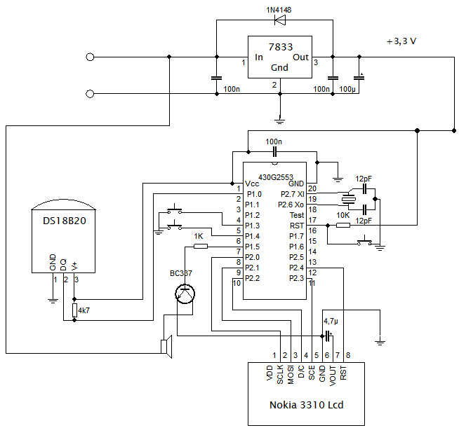

Idézet: Nézd meg a 3310.h elejét! Az összes többi kiderül ebből a hozzászólásból. „melyik lábat hová?”
3310 LCD: SCLK a P2.0, SDA a P2.1, D/C a P2.2, CS a P2.3, és RESET a P2.4 -re.
DS18B20: P1.0 Nyomogómbok: Menü a P1.3, és Next a P1.4. Hangszoró: P1.5 itt ajánlatos egy tranzisztort használni. Én egy NPN BC337 -t használtam. A P2.6 és P2.7 -re tegyél egy 32768 Hz óra kvarcot 2 db 10 pF körüli kondenzátorral (nekem 12 pF volt itthon) Idézet: „P2.6 és P2.7 -re tegyél egy 32768 Hz óra kvarcot 2 db 10 pF körüli kondenzátorral” A beépített kapacitás miért nem jó? Pl. így.
XCAP_1: 6 pF XCAP_2: 10 pF; XCAP_3: 12,5 pF
Tökéletesen jó csak, a programba nem aktiváltam a beépített kapacitást, mert egyrészt hamarabb kész lett a nyák mint program, másrészt nem néztem át rendesen az adatlapot mikor a nyákot csináltam és akkor nem tudtam, hogy van beépített kapacítás.
Csináltam gyorsan egy rajzot is remélem nem tévedtem.
Egy kicsit kusza de majd finomítok rajta.
