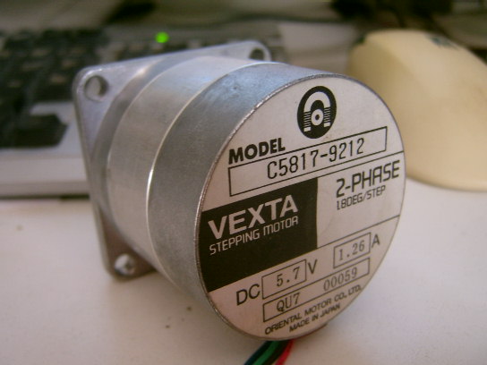

(#) H.Viktor hozzászólása Aug 23, 2007 /
Most fényképezem a dolgokat kb 3-4 óra és felrakom a tevreket meg a motorok képét.
Nem nyákfúróval akarok marni hanem adnak hózzá marótis.
(#) Medve válasza H.Viktor hozzászólására (») Aug 23, 2007 /
Ilyen, vagy ehhez hasonló motorokat használjatok.
az elsőt egy lézernyomtatóból a másodikat egynyagy flopiból a többitmég nemaktam fel

(#) angelero válasza H.Viktor hozzászólására (») Aug 23, 2007 /
Innen tudsz rendelniBővebben: Link
csak egy kicsit drága, én egy réges régi epsonból termeltem ki az enyéimet meg cserélgettem is
ezek most olyan 1 Nm-körüliek
(#) Medve válasza H.Viktor hozzászólására (») Aug 24, 2007 /
Igen, a link jó, valamint Vatera (és egyéb), Computer bontó, "MÉH" telep...
(#) sirály12 válasza H.Viktor hozzászólására (») Aug 24, 2007 /
Szia.
Én epson fx1050-esekből vettem motorkat, erősek, maráshoz nem tudom elegek-e, de én is minden tengelyre 2db-ot rakok majd, szakítani fognak.
Darabját 500Ft-ért vettem, nekem megérte. :yes:
