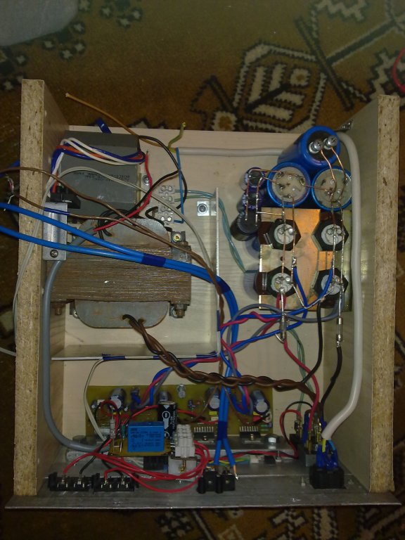

Koszonom az epito kritikat megfogom fogadni.Az igazsag az, hogy mikkor le lett meretezve a doboz es el lett kezdve epiteni amiben tesomnak nagy szerepe volt en kozben meg az elektronikan varialtam es nem ez a trafo lett volna hozza eredetileg hanem kicsit kisebb es eleg gazos volt igy oszehozni meg kitalalni osze rakasnal a sorrendet mert finom szolva nagyon mgszivatam magam.Ha gondolod rakok fel az epites kozbeni kepeket is

Szép lett első végfokhoz képest, de elég sok kritikát tudok felhozni:
A dobozról. Nem vékony az alja és a teteje egy ekkora trafóhoz? Merevítést nem láttam a dobozon belül. A ventilátor kábelét érdemes lett volna zsugorcsövezni és elrejteni valahogy. Belül a nagy áramú táp és a kis áramú jelvezetékeket érdemes elkülöníteni. A 230V-os tápkábelt is érdemes alaposan elszigetelni a doboztól. A kábelezés és s belső elrendezés tényleg eléggé trehányul sikerült. (De kívülről szép.) Lehetne még pár apróbb dolgot felsorolni. Javaslom nézegesd Cirokl webalbumát. Abból sokat tanulhatsz. A belső ventilátorok biztosan kellenek, és ha igen, akkor megfelelő a légáramlás az erősítőn belül? És még pár szó a dokumentációról. (Bár nem olvastam el, csak belenéztem.) Vannak benne helyesírási hibák, azokat javítsd ki. A kép készítésnél ügyelj, hogy lehetőleg ne legyen benne zavaró és nem oda illő tárgy. (pl. a lábad. ) A dokumentációkészítés alapszabályait sem ártana átnézned, mivel elég összecsapottnak tűnik. (Nincs cím, tartalom......)
Ezek építő jellegű kritikák akarnak lenni.
Üdv.: Miki
(#) yagi válasza farkasgabor7403 hozzászólására (») Feb 20, 2012 /
Gratulálok az első erősítődhöz, főleg hogy nem elektronikai szakmád van. Az én első tanácsom hogy a báttyádat tartsd meg Mindig jól jön ha van ismerős aki tud esztergálni és marni. Egy kis kritika, legalább az alsó és felső lemezt vastagabb anyagból kellett volna, de ha az elő, hát és oldallapok is vastagabbak az sem baj. Masszívabb is lesz és markánsabbnak is nézne ki. Valamint ami nekem nem annyira tettszik az a színes LED-ek, lehet kapni víztiszta LED-eket (persze ha világítanak akkor azok is színesek ), szerintem azzal jobban nézne ki, de ez csak a saját véleményem, és építő jellegű kritika.

(#) farkasgabor7403 válasza yagi hozzászólására (») Feb 20, 2012 /
Koszonom az oszinte kritikat az a helyzet,hogy ocsem ugy csinalta meg a dobozd, hogy van benne alul merevito mind hatul mind elol plusz az also lemez es a teteje fogja vegul is ossze de ha ossze van rakva akkor masziv csak akkor gazos ha nincs rajta a teteje a pdf ben a legutolso kepek a vegleges vezetekeles.

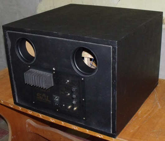

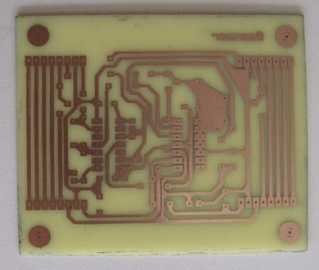

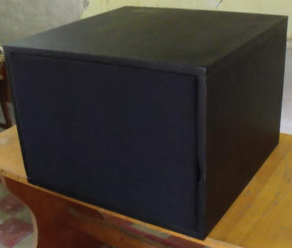

Szeretnék én is bemutatni 2 dolgot. Az egyik az első fotózással készült nyákom, még nagyon kezdő vagyok benne, csak pár napja próbálkozom, de igyekszem. A másik egy szubláda ami kb. 80 literes egy MNC 250W/30cm-es hangszóró van benne, erősítőnek meg egy SAL SEA 100 pro. Nagyot üt, de szerencsére a szomszédokért nem kell aggódnom. Bocs ha hosszú lett.
(#) Ricsi89 válasza farkasgabor7403 hozzászólására (») Feb 20, 2012 /
Annyi megjegyzésem lenne, hogy a trafón az a celluxos szigetelés valami elképesztő. Azt valami normális tekercselésnél használt szigetelő anyaggal kellene leszigetelni, mert ez így nem igazán bírja a hőt és inkább rá fog olvadni a tekercselésre és büdös is lehet.
Egyébként elsőre nem rossz.
(#) skero válasza csapeter hozzászólására (») Feb 20, 2012 /
Ügyes munkák! Gratulálok! Észre sem venni a nyákon ,hogy az első fotozásos műved mert elég szépre sikerült.
(#) csapeter válasza skero hozzászólására (») Feb 20, 2012 /
Köszönöm az elismerést, bár azóta sem sikerült megismételni. A nyákot tegnap reggel a reggeli napfénnyel világítottam le, kb. fél percig, de ma nincs nap, nekem meg csak egy 18W-os BLB csövem van. 2 perc után lehozott mindent a panelról. De majd belövöm az időket.
Üdv.: Péter!
(#) dizi válasza csapeter hozzászólására (») Feb 21, 2012 /
Helló
Szép lett a nyákod,de ha ez az első fotó technikás és már 4X felett vagy akkor eddig mivel készítetted?
Amúgy ha komolyabban foglalkozni akarsz a panel gyártással szerezz egy régi szkennert tégy bele 2db UV neont és profi nyákokat fogsz készíteni és még a napsütéstől sem fogsz függeni,itt a fórumon is találsz olyan témát ami ezzel foglalkozik.
