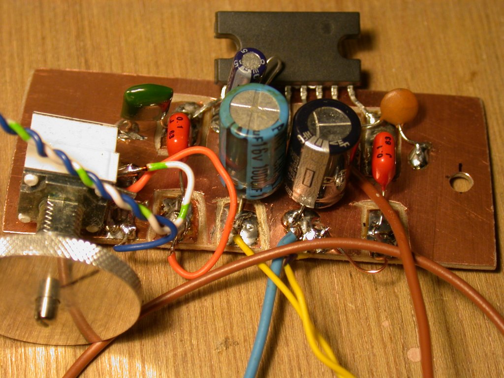

A munkahelyről írtam a délelőtti válaszom, de idehaza rögtönöztem egy egyszerű blokkvázlatot a kis vevőről. DDS-ről is jó meghajtani de én külön élvezem a Lokál oszcillátor elkészítését, minden alkalommal olyan jó érzés amikor meghallom a sípolását a már kész vevőn. Ezt ajánlom a kezdő cimboráknak is ! Ma összeállítottam egy hang végfokot is de túl nagyra sikeredett a TDA1519 x6Wattos Autó rádió hang vég IC-vel.

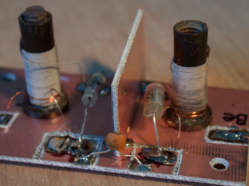

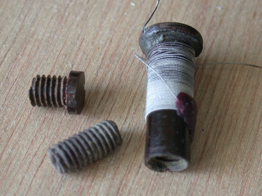

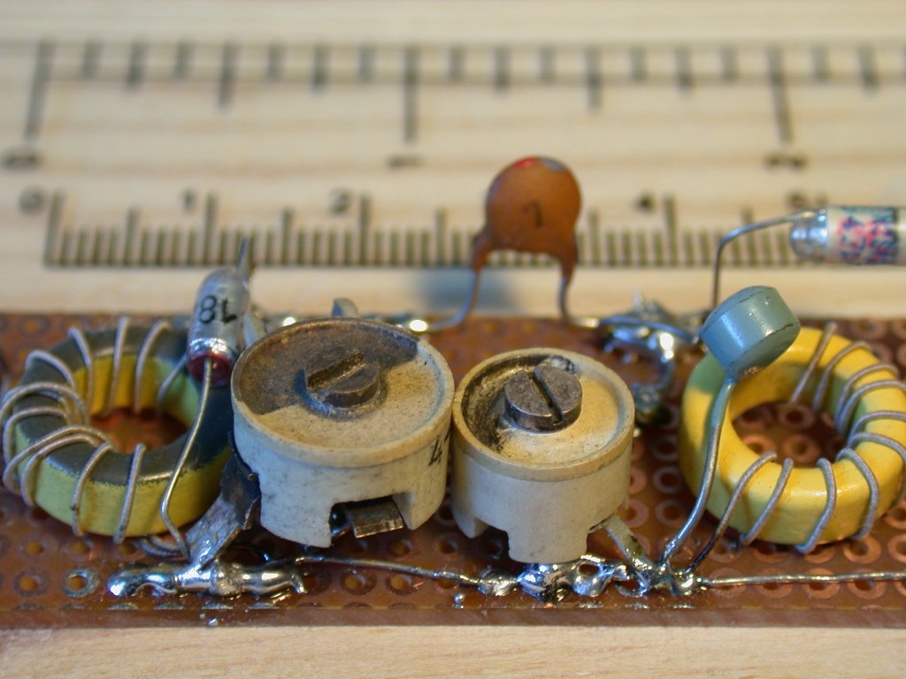

Nagyon egyszerű a sávszűrő is. lásd a képeken! Készítettem sima 8mm-es bakelit csévetestre vasmaggal, és toroid vasmagra ahol trimmer kapacitással hangolok sávközépre.
(#) szendi001 válasza Antennaman hozzászólására (») Máj 5, 2012 /
Nem semmi anyagokból építkezel. Kipróbálom én is a szinkrodin vételt.
