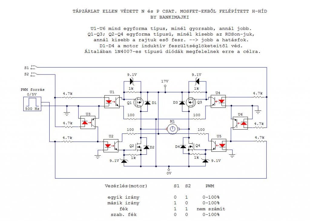

Szia, íme csatolok egy olyan kapcsolást, amit nemrég rajzoltam (még elég trehány szegény), és még nincs szépen elrendezve, ill. gyorsabb optók kellenek és nagyobb feszültségű zéner diódák, ha 100ohm-os meghajtó ellenállások vannak. De a gyors kapcsoláshoz ajánlott minél kisebb érték. Mivel a FET-eknek van gate-source kapacitásuk, amit fel kell tölteni. (Minél gyorsabban feltöltöd, annál gyorsabb tud teljesen kinyitni és annál jobb hatásfokú lesz a H-híd.) A tápzárlatot azzal kerüli el ez a kapcsolás, hogy egyforma optocsatolók vannak, és a FET-ek bekapcsolási ideje megegyezik az optók adatlapjában megadott bekapcsolás+kikapcsolási idejével +tau=RC, (R-->ellenállás, C-->gate-source kapacitás). Míg a kikapcsolási idő csak a kikapcsolási idővel egyezik meg (+tau). Így ha minden optó egyforma típus, akkor garantáltan elkerüli az egybenyitást. A 4N25 viszont elég lassú ide. (De a szimulátorban csak ez volt, emiatt van benne ez.) Azzal csak max. 500Hz-cel érdemes rángatni, mert különben rossz lesz a hatásfok.
Ha bármit nem értesz, akkor kérdezz. A kapcsolás nagy előnye az egyébként hogy galvanikusan le van választva a vezérlés és a nagy áramú táp. Ha kell csatolom a másik verziójú H-hidat is, amelyben N és P csatornás MOSFET-ek vannak. (De még az sincs szép formába rendezve.) Üdv.: Miki
A be ill. kikapcsolási időbe még a zéner kapacitások is beszámítanak, emiatt válassz kicsi parazita kapacitású diódákat. (A 0,5W-os teljesítményűek általában megfelelnek.)

Egyébként mekkora frekvenciájú szinuszjel kell? Mert azt PWM-ben illik minimum 100X nagyobb frekivel küldeni, hogy szép legyen a szinusz. És az már 1kHz-es szinusznál is igen komoly PWM freki. (Kellően gyors és kis g-s kapacitású FET-ek kellenek.) Emiatt neked az optós verzió nem is jó. Mert az baromi lassú erre a célra. Hacsak nem kicsi frekis szinusz kell. másik megoldás válassz olyan MOSFET drivert, ami gyors és a bekapcsolási ideje nagyobb, mint a kikapcsolási ideje. pl.: MIC5014-5015

Mivel a 230V lesz rákapcsolva (egyenirányítva 325V körül) ezért a leválasztás minden féle képpen kell. A meghajtók tlp250 ha lehetne jó lenne ezt meghagyni, mivel már a nyák el van készítve nem túl szerencsés újat készíteni, ez csak végső megoldás lenne. A kapcsolási frekvencia valószínűleg 6khz körül lesz, jelenleg 20-25khz-el volt tesztelve, ami elég magas, de valószínűleg 6khz-en is nagy lesz a veszteség. A színusz jel frekvenciáját szerencsére csökkenteni kell azaz 50Hz illetve annál kisebb frekvencia szükséges. Egyik megoldás az lehet, hogy tényleg leviszem a kapcsolási frekvenciát a másik, hogy meghajtót cserélek. Van még egyéb ötleted? Minden lehetőséget meg akarok vizsgálni, esetleg egy hozzátoldott áramkörrel lassítani kéne a bekapcsolást, csak ez elég nehéz. A tlp250 ki-be kapcsolása 150nsec. A fetek irf740-esek, a kapcsolásuk +-12V-tal történik, ami miatt a kikapcsolás is viszonylag gyorsnak kéne lennie, csak az a baj mindig lassabban kapcsolnak ki mint be.
2 verziót tudok mondani ilyen esetben. FET meghajtó csere, vagy kiegészíted úgy, mint ahogyan a kapcsolásomban van. (Ez utóbbi új NYÁK-ot is igényel.) Jobb ötletem nincs. Esetleg a bekapcsolási időket növelheted külső késleltetővel is. 1kondi 1 ellenállás és egy schmitt triggerelt fokozat.

Igen az utóbbit lesz érdemes használni a mikrokontroller után kell tenni az ellenállást és a kondit ez jó lehet. Kösz.
Ha jól értem, mikrokontrollerrel vezérled a hidat. Miért nem abban állítasz be szünetidőt? Melyik kontrollert használod? Már az egyszerűbb PIC-es ECCP modulokban is beállítható a szünetidő szoftverből. A TLP250-es egyébként szerintem jó választás, viszonylag gyors és nagy meghajtó árammal rendelkezik.
Egy kicsit átláthatóbbá tettem a rajzom. Íme csatolom. Megépítésnél azonban nem árt tisztában lenni a működésével, a megfelelő alkatrészek kiválasztásához. Bár ezek az ellenállásértékek 20V-os tápfeszültségig azért megfelelnek. A felett viszont érdemes újraszámolni őket.
Ma szebb állapotba hoztam az N és P csat. FET-ekkel tervezett H-hidamat is. Előnyei még: Galvanikus leválasztás és bár pár alkatrésszel több kell hozzá, mintha csak simán keresztbe vezérelni a híd egyik oldala a másikat, de itt garantáltan nem lehet tápzárlat, míg ott előfordulhat szerencsétlen esetekben. És nagy áramoknál az már igen veszélyes. (Nem csak az alkatrészek miatt.)
Nem teszteltem a gyakorlatban ezeket a kapcsolásokat, de elég egyszerűek, emiatt nem hiszem hogy gond lenne velük. (Szimulációban mindkettő tökéletes.) Üdv.: Miki
