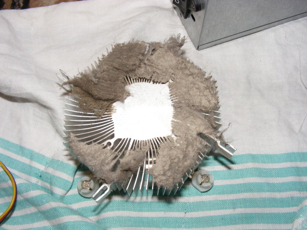

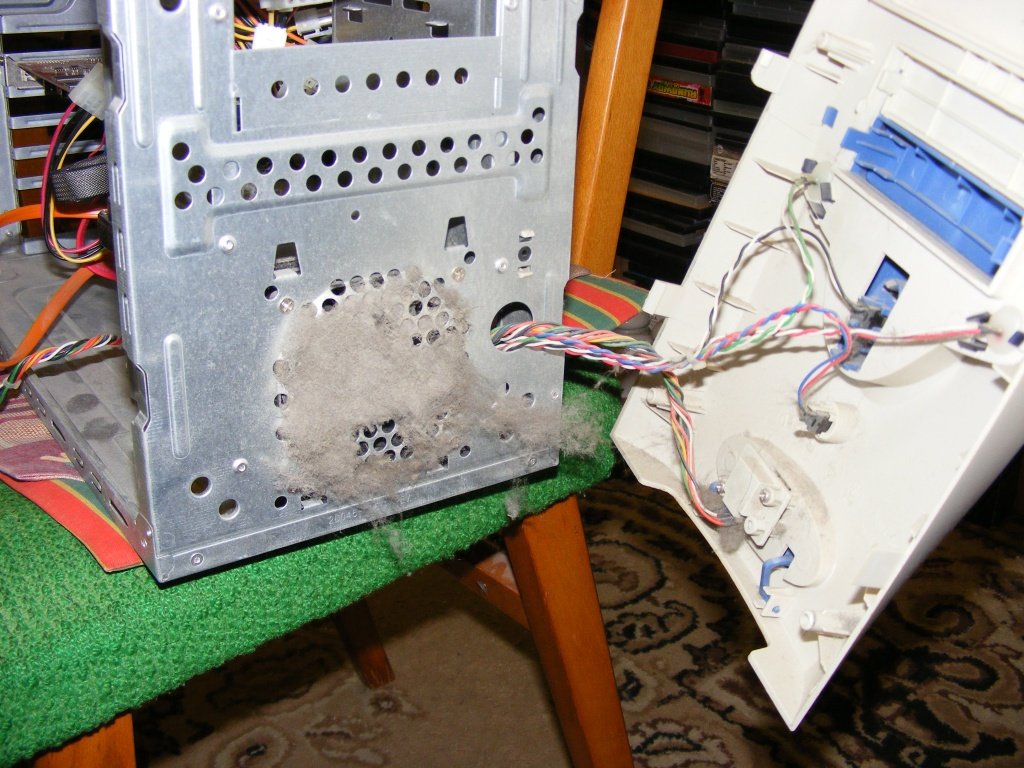

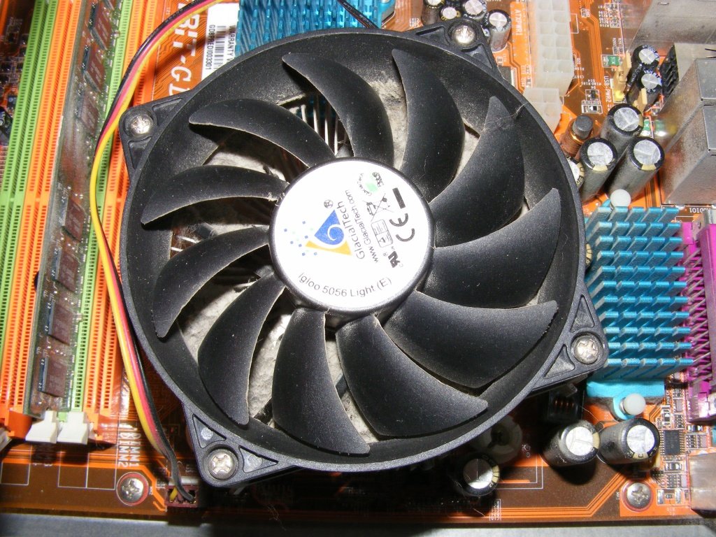

(#) TKori225 hozzászólása Jún 1, 2012 /
Egy kis apróságot osztok meg veletek.
Ma hívott egyik ismerősöm, hogy nézzem meg a számítógépét, mert fél óra használat után valami csipogás jön ki a gépből. Mikor kiértem, másfél órája netezgetett a gépen, * ment. Egyből restart, majd BIOS PC healt. P4 3 GHz, LGA 775 (1 magos) hőmérséklet: 80 Celsius
Alapos gép belső nagytakarítás következett. Tulajdonképpen csak azt akarom javasolni mindenkinek, hogy a képeken látható állapotot ne várja meg...
Takarítás és új hővezető pasztázás után a procc hőfoka 55 körül mozgott. Iszonyat!!!
A videokártya ventilátora úgy beállt, hogy kézzel meg nem lehetet forgatni, erőltetésre tengelyestül kiszakadt.
(#) _vl_ válasza TKori225 hozzászólására (») Jún 1, 2012 /
„A videokártya ventilátora úgy beállt, hogy kézzel meg nem lehetet forgatni, erőltetésre tengelyestül kiszakadt.”
És vajon, amikor még kicsit ment, nem tűnt fel neki az az iszonyú zörgés, nyivákolás, amit a kis venti levágott? Mert ezek nem "egyszercsak" halkan megállnak, hanem előtte hónapokig hangosan panaszkodnak...

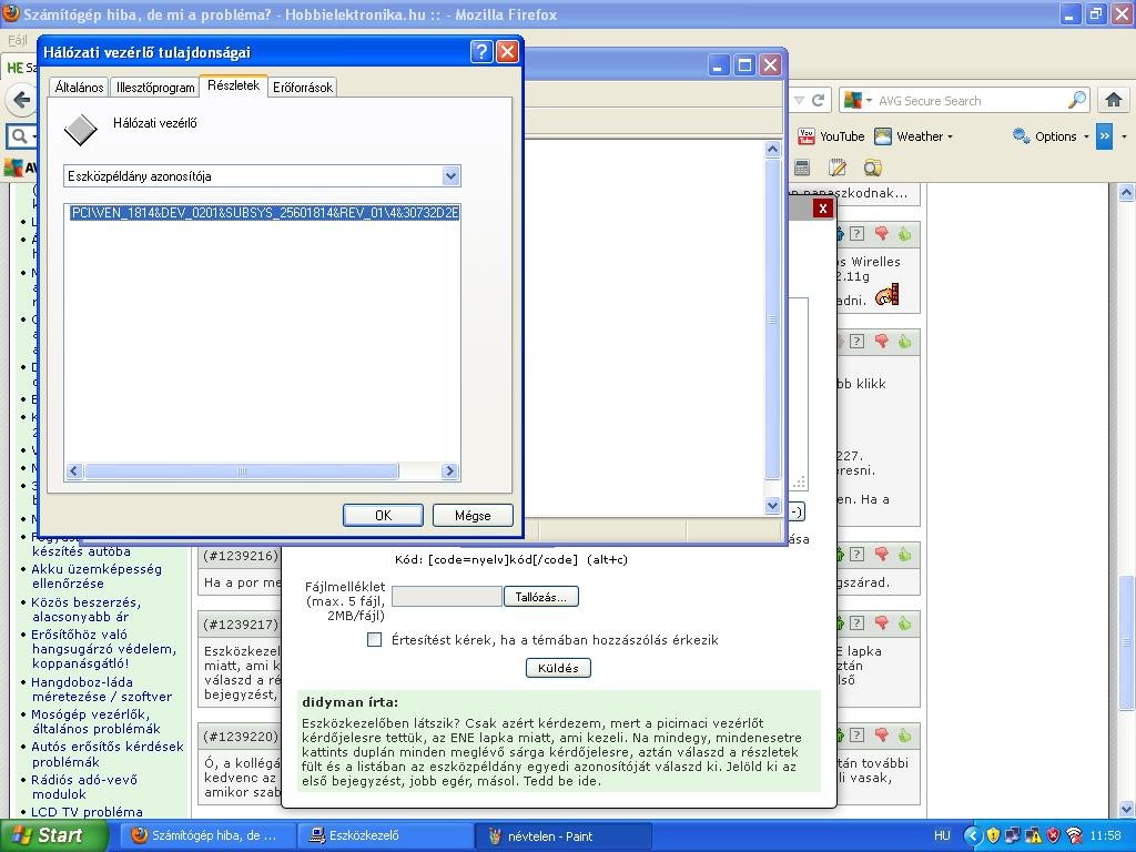

(#) vladcepes válasza didyman hozzászólására (») Jún 1, 2012 /
Szia! Már majdnem minden megvan hozzá. Van benne egy wifi kártya. Ezt írja rajta. 2.4GHZ/54Mbps Wirelles Ethernet PCMCIA NW2154PCM 802.11g Túlsófelén meg ezt: 802.11g Wireless Lan PC Card IEEE 802.11g Egyszerűen nem találok hozzá olyat ami jó lenne. Már töltöttem le egy csomót de nem akarja elfogadni.
(#) _vl_ válasza vladcepes hozzászólására (») Jún 2, 2012 / 1
Drivert úgy keresünk, hogy előtte megnézzük, mi is az az eszköz, amihez kéne.
Xp-ben ez úgy néz ki: Control Panel -> System -> Hardware -> Device Manager -> alkatrész -> jobb klikk Properties -> Details tab -> Hardware Ids
ezután a listában alul lesz olyan, hogy
PCI\VEN_xxxx\DEV_yyyy\...
Na az xxxx és az yyyy az eszköz azonosítója.
Mondjuk ha azt találod ott, hogy 8086 meg 4227, akkor arra keresel rá guglival, hogy pci id 8086 4227.
Ez optimális esetben ki fogja dobni a keresett eszköz "emberi" nevét, amire aztán lehet a drivert keresni.
Továbbá a driver "felpróbálása" előtt meg lehet nézni, hogy van-e esély rá, hogy egyáltalán jó legyen. Ha a driverben levő .inf fájlban megtalálod a fenti PCI\VEN_... kezdetű stringet, akkor az való hozzá.

Ha a por megfogja, akkor szép csendben megáll egy idő után. Zörgés akkor van, ha a csapágy megszárad.
(#) didyman válasza vladcepes hozzászólására (») Jún 2, 2012 /
Eszközkezelőben látszik? Csak azért kérdezem, mert a picimaci vezérlőt kérdőjelesre tettük, az ENE lapka miatt, ami kezeli. Na mindegy, mindenesetre kattints duplán minden meglévő sárga kérdőjelesre, aztán válaszd a részletek fült és a listában az eszközpéldány egyedi azonosítóját válaszd ki. Jelöld ki az első bejegyzést, jobb egér, másol. Tedd be ide.
(#) didyman válasza TKori225 hozzászólására (») Jún 2, 2012 /
Ó, a kollégánál volt múltkor csótányos gép. Ott is volt mit enniük-gondolhatod, mi volt a gépben, aztán további kedvenc az egeret evett nyomtató, meg hát a különféle kisállatos lakásokból befutó laptopok, asztali vasak, amikor szabályos bundát lehet leszedni a légkavarók előtt.

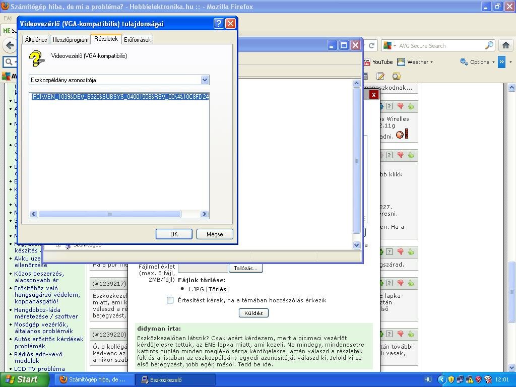

(#) vladcepes válasza didyman hozzászólására (») Jún 2, 2012 /
Szia. PCI\VEN_1814&DEV_0201&SUBSYS_25601814&REV_01\4&30732D2E&0&0060
ez az egyik csináltam róla kepét is 1-es kép.(hálózati vezérlő)
PCI\VEN_1039&DEV_6325&SUBSYS_04001558&REV_00\4&10C8FD24&0&0008
ez a 2-es kép. (videovezérlő VGA- kompatibilis)
Ennél a kettőnél van kérdőjel.
Köszöntem.
1039 6325
ez egy SIS 65x/M650/740 PCI/AGP VGA Display Adapter.
SIS 650 series néven
1814 0201
ez meg egy RaLink RT2500 802.11g Cardbus/mini-PCI cucc.
Lap alján RT2500
Win7-es driver láthatóan nincs ott...
(#) vladcepes válasza _vl_ hozzászólására (») Jún 2, 2012 /
Köszönöm.Az első linkel most próbálkozom.
(#) Hury válasza vladcepes hozzászólására (») Jún 2, 2012 / 1
1: Írtál egy PCMCIA wifi kártyáról ami nem megy.
Remélhetőleg azon van a következő chip, és nincs még egy belső wifi kártya
2. PCI vendor-device id (link) szerint van még egy wifi vezérlő.
Driver az oldal legalján:
http://www.ralinktech.com/en/04_support/support.php?sn=500
(Kamu email címmel indítható, elég furcsa letöltés, nem vártam végig...)
3. VGA vezérlő SIS 650: http://w3.sis.com/download/download_step1.php?id=155931
szerk: na ugyanaz, csak lassabban
