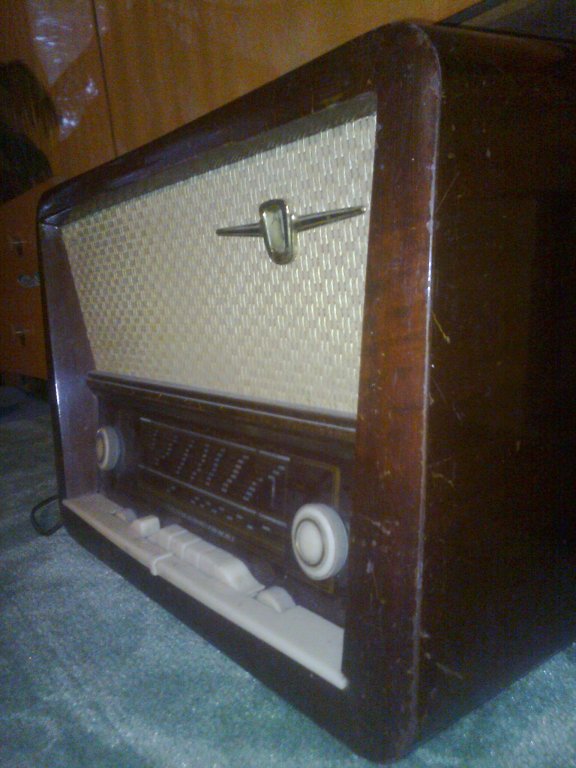

(#) Janó bácsi hozzászólása Jún 22, 2012 /

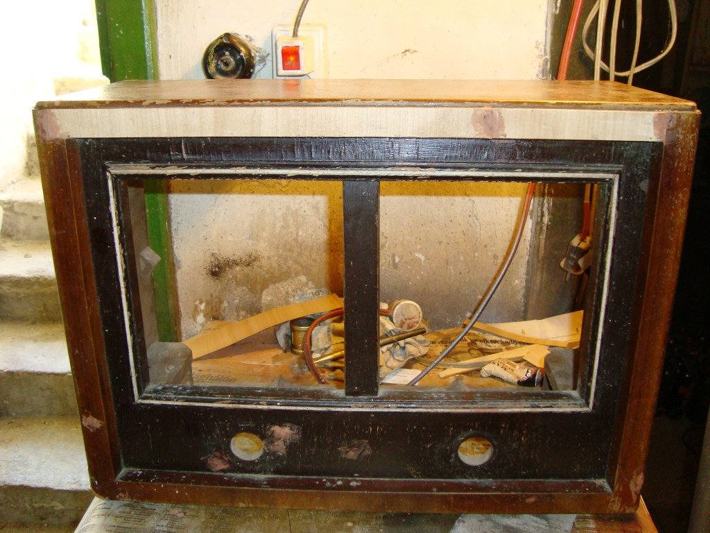

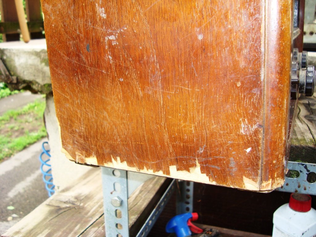

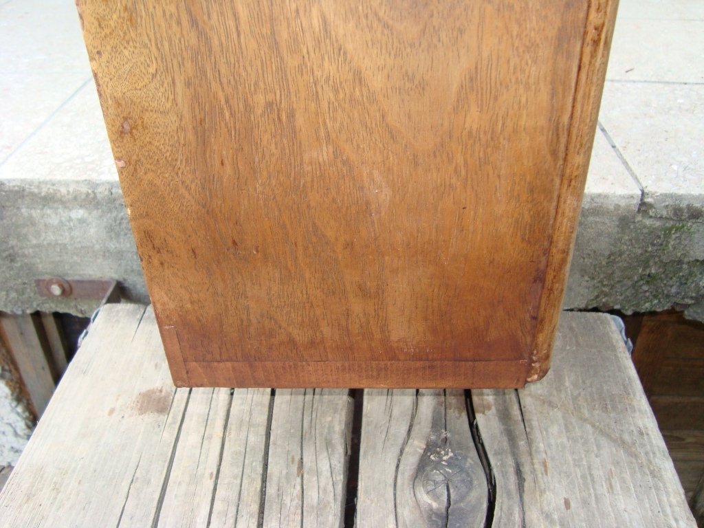

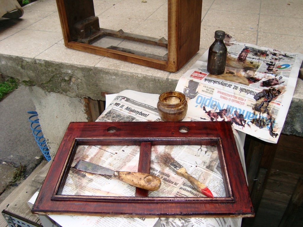

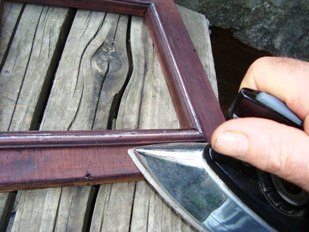

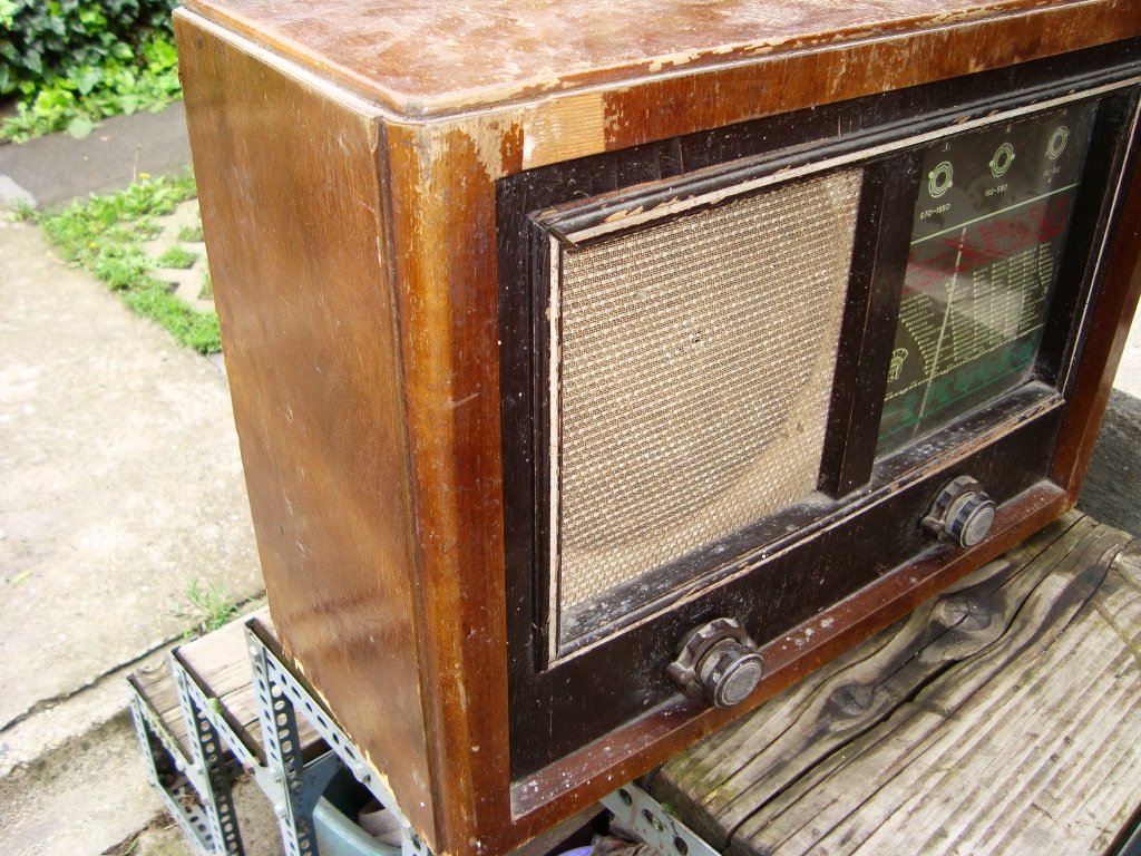

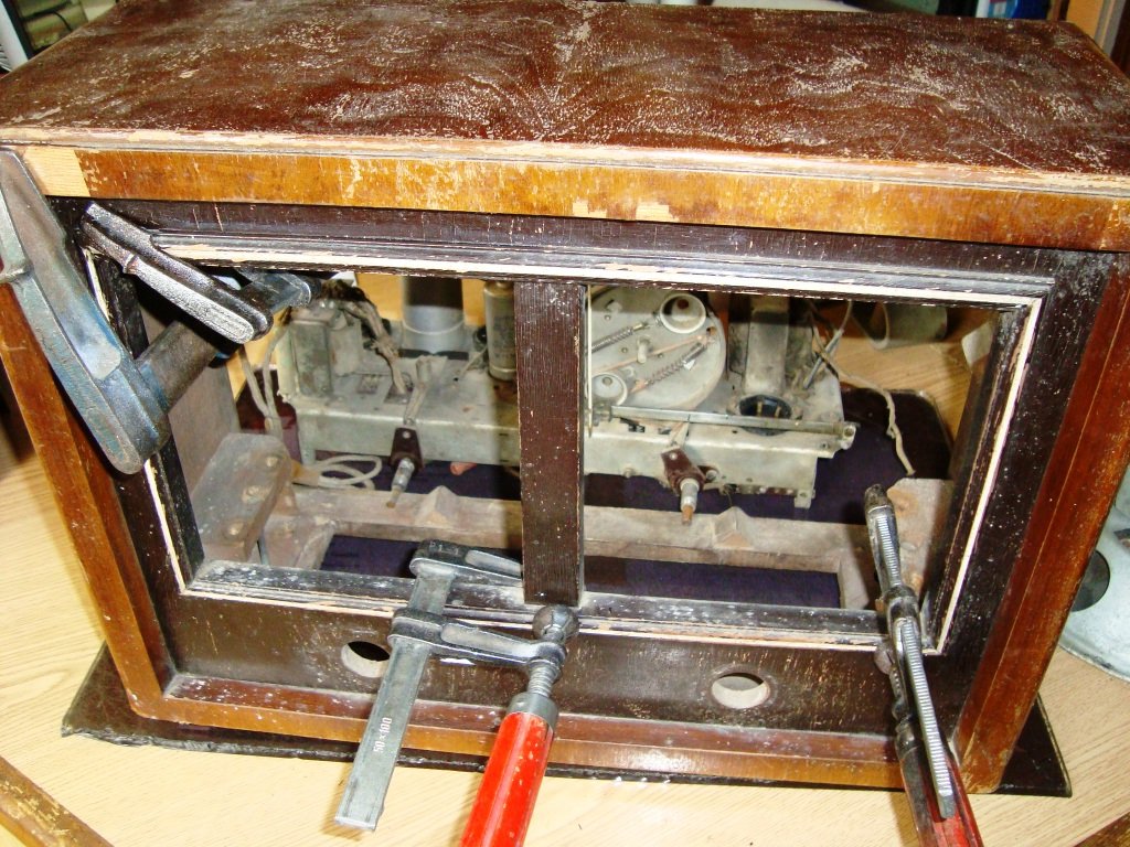

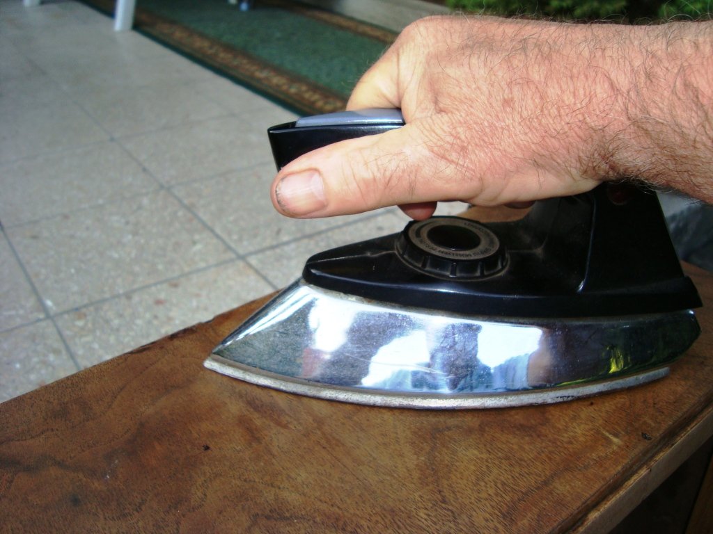

Üdv mindenkinek. KB egy hete írtam,a 344-es felújításról, most tovább folytatnám a dobozzal, mert ezt mindig sokan kérdezik. Először kivágtam a hibás furnírozott részeket, és tettem be új lapokat, méretre vágva, meg megragasztottam a törött részeket. Ma martam le a régi lakkot CROMAFAG- gal (nem Chromofág!) ez a felújítás legutálatosabb része. Ezután én mindig áttörlöm a már letisztított részeket nitrohigitóval, ez még lehozza a maradékot, meg szép sima lesz a fa utána. Úgy jártam, hogy a sok nedvesség miatt egy pár helyen felpúposodott a régi furnír, ezt le kellett vasalni forró vasalóval, de szépre sikerült. Ezután jön majd a pácolás, csiszolás, lakkozás. Nem akarom túl fényesre csinálni, meghagyom kicsit patinásra, majd írok róla.
(#) Janó bácsi válasza Janó bácsi hozzászólására (») Jún 22, 2012 /
Még képek

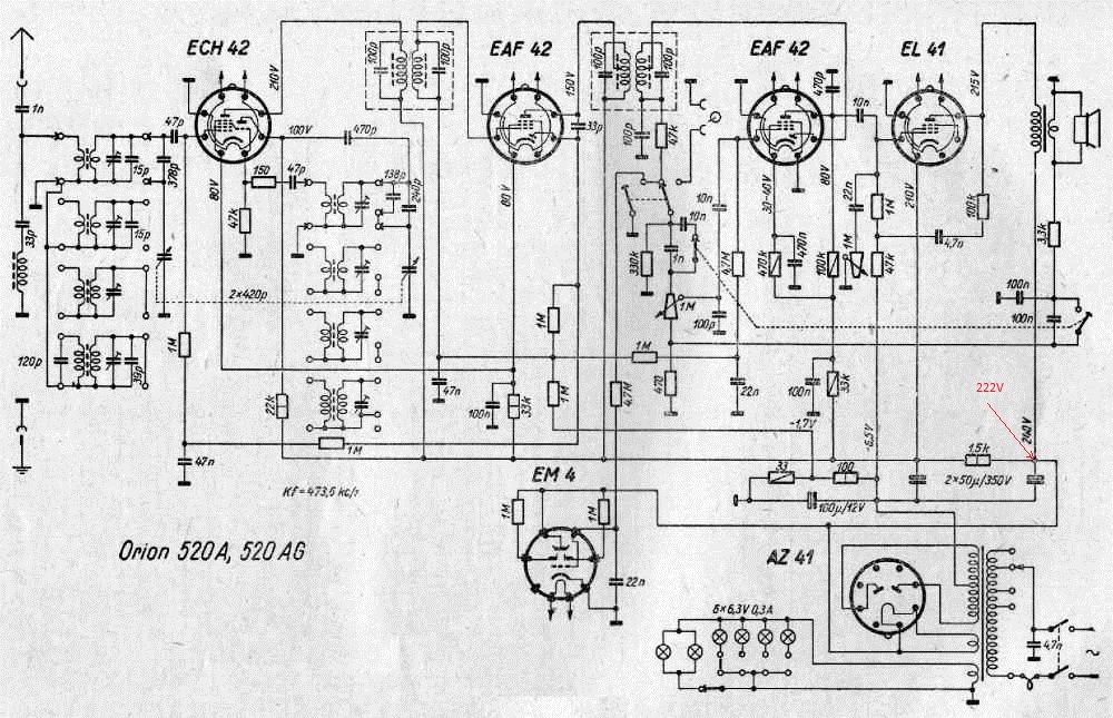

Sziasztok! Nem régóta van egy Orion 520A-m, tökéletesen működik, leszámítva azt az apró tényt, hogy a varázsszem nagyon halvány. Gondoltam biztos elöregedett a cső, ahogy szokott. De miután szereztem új csövet nem változott semmi. Csak ekkor mértem meg, hogy a cső mindössze 225V-ot kap 250V helyett. Melyik alkatrészek lehetnek a hibásak? Az AZ41 is teljesen új...
Köszönöm előre is a választ!
(#) (Felhasználó 20218) válasza (Felhasználó 20218) hozzászólására (») Jún 22, 2012 /
Még infó. Tehát ahol a rajz szerint 240V-nak kellene lennie ott nálam csak 222V van.
(#) Janó bácsi válasza (Felhasználó 20218) hozzászólására (») Jún 22, 2012 /

Szép darab lesz ez is, az már biztos. A vasaló is lassan muzeális lesz. Szovjet termék ha jól sejtem.
(#) (Felhasználó 20218) válasza Janó bácsi hozzászólására (») Jún 22, 2012 /

(#) gkari válasza (Felhasználó 20218) hozzászólására (») Jún 22, 2012 /

(#) (Felhasználó 20218) válasza gkari hozzászólására (») Jún 22, 2012 /

(#) Janó bácsi válasza zolika60 hozzászólására (») Jún 22, 2012 /
NDK-s mint a turmixgép, a kivehető ajtajú.

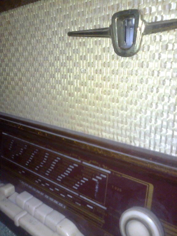

Sziasztok!Tegnap a munkából hazaérve apám meglepett egy rádióval,ráadásúl még egyben is van ,tökéletesen működik és hiánytalan.A lakkozása hagy maga után egy kis kívánnivalót de ezt hamar megoldom.Jobban örültem neki mint a pénteknek.(terta T328-as.)

(#) Janó bácsi hozzászólása Jún 26, 2012 / 1

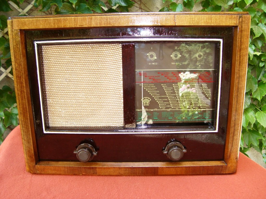

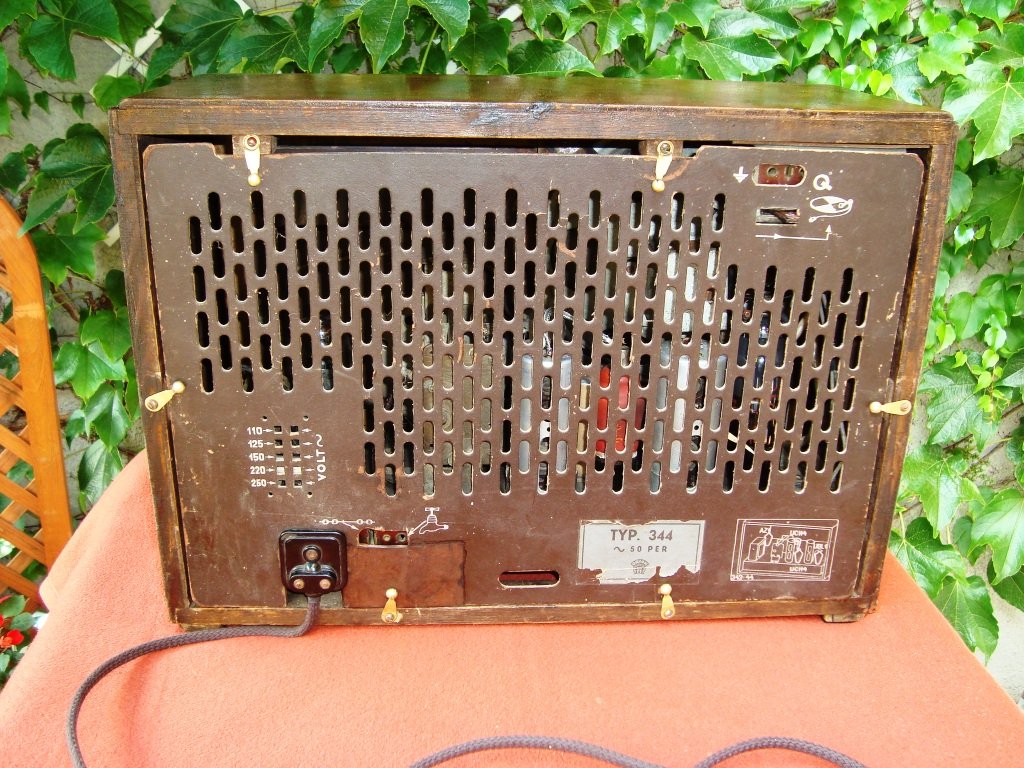

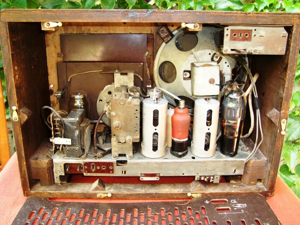

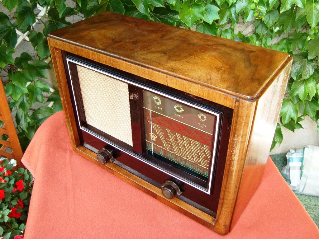

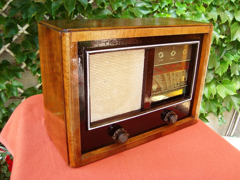

Üdv mindenkinek. Készen vagyok az Orion 344-es felújításával, végül is nem volt vele nagyobb probléma a szokásosnál. Elég jó lett a doboz is alig látszanak a betoldások a pác, meg a lakk "ápol és eltakar".
4 szer lakkoztam, közbe 2 szer csiszoltam is. A készülék szépen szól mindhárom hullámsávon, nagy hangerővel jön a Kossuth egy műszerzsinórral is. Mivel majdnem napra egyidősek vagyunk, ezt nem adom-cserélem, marad a gyűjteményembe.
A többi a képeken.
