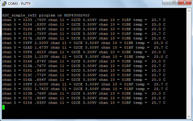

A belső hőmérő használata gyári kalibrációs adatokkal
Az MSP430G2452 és MSP430G2553 mikrovezérlők az ADC-hez is tartalmaznak gyári kalibrációs adatokat. A fejléc állományokban azonban nincs definiálva hozzájuk szimbolikus név, ezért vagy a programunkba, vagy a fejléc állományokba helyezzük el az alábbi sorokat:
A definíciókból kihagytam a volatile módosítót, feltételezve, hogy programfutás közben úgysem változnak ezek az adatok... A CAL_ADC_GAIN_FACTOR és az CAL_ADC_OFFSET elvileg az ADC-ből kiolvasott eredmény korrekciójához kell. Nálam ezek annyira közel esnek 1-hez és 0-hoz, hogy nem érdemes veszkődni vele. A mellékelt programban a 2,5 V-os belső referenciát használjuk, ezért a belső hőmérő kiolvasott értékének átszámításához a 2,5 V-os referenciával 30 és 85 fokon mért értékeket használjuk a C-fokra történő átszámításhoz, lineáris összefüggést feltételezve:
Vagyis a 30 fokhoz viszonyítunk, s az 55 fokos különbségnél (85 C - 30 C ) kapott gyári értékekből határozzuk meg a meredekséget is. A tapasztalat szerint az így kiszámolt érték kb. 3 fokkal fölé lőtt a szobahőmérőnek, ezért a továbbiakban 30 fok helyett csak 27 fokot használok a képletben. Ha tizedfokokat is ki akarunk íratni (bár sok értelme nincs), akkor a fenti képletben 10-zel kell szorozni a konstansokat (tehát 55 helyett 550, 30 helyett 300, vagy 27 helyett 270). A mellékelt mintaprogramban a P1.5 bemenetre kapcsolt feszültséget (0 - 2,5 V) is mérjük, valamint a 11. csatornában a VDD/2 feszültséget is. Utóbbiból meghatározhatjuk a tápfeszültséget, felhasználva, hogy most független referenciánk van. A feszültségeket millivoltokban célszerű kiszámolni. Ha takarékoskodni akarunk a mérési idővel, akkor nem túl nagy csalás, ha 1023 helyett 1024-gyel osztunk (hogy léptetéssel megoldható legyen), de a programban nem éltem ezzel a lehetőséggel. A kiírást a korábban már ismertetett outdec() függvénnyel végezzük, ahol második paraméterként a levágandó tizedesjegyek számát kell megadni (hőmérésnél 1, mV-ban kiszámolt feszültségnél pedig 3). A program érdekessége, hogy nem használunk benne float változót, s a kiíratáshoz a korábban bemutatott egyirányú szoftveres UART kezelést használjuk. A mellékelt képen P1.5 összevissza kóvályog, mert csak a felszedett zajt mérte...

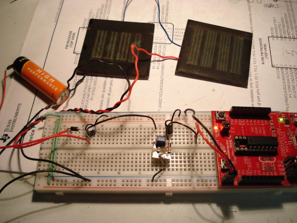

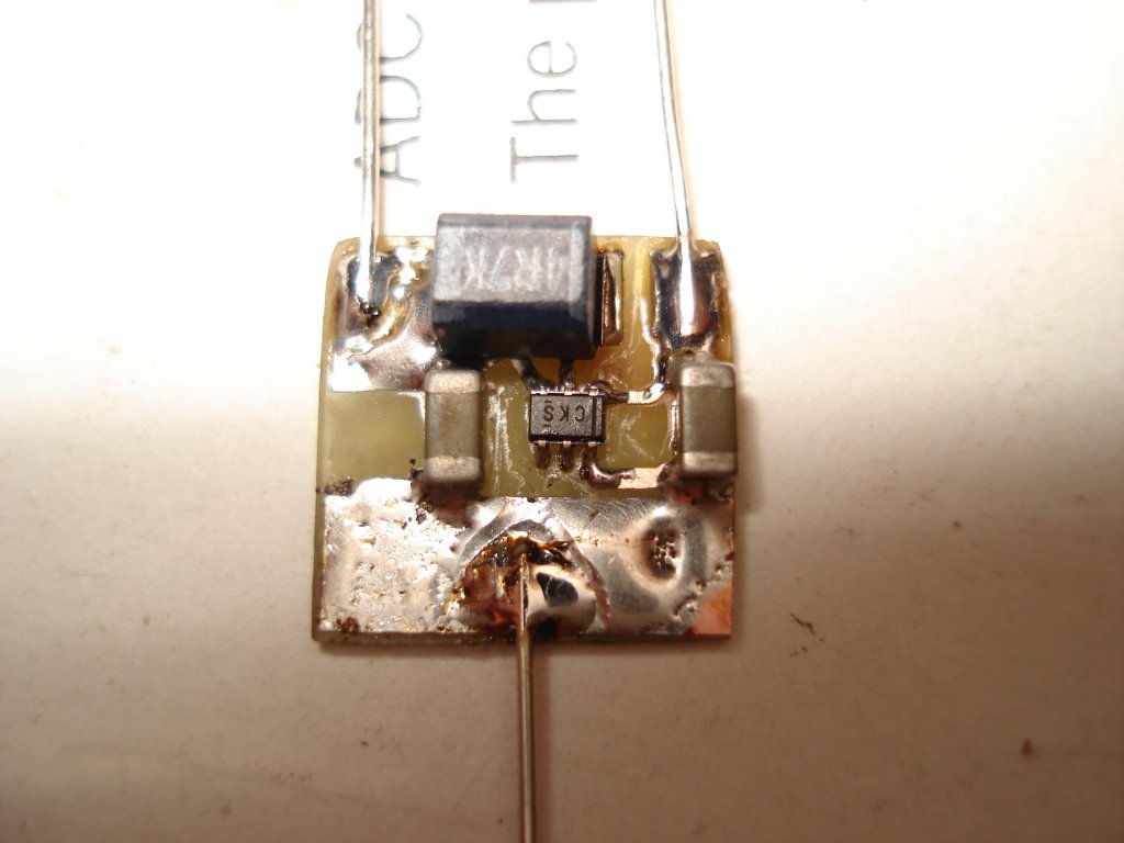

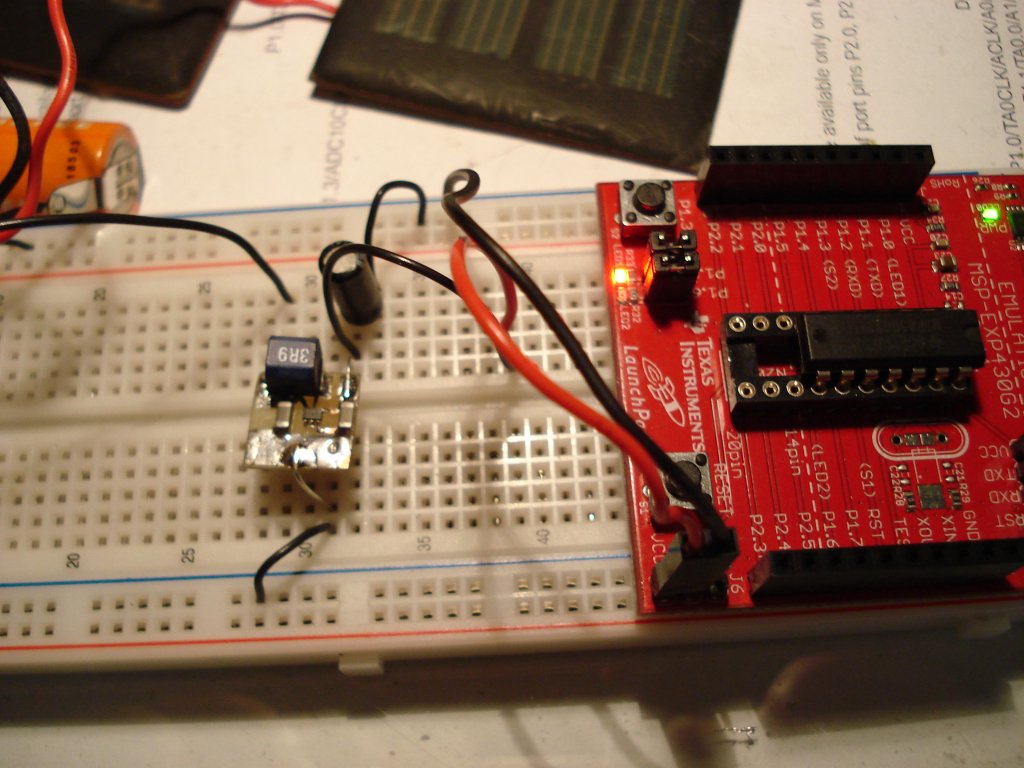

Két bontott "solar lámpa" napelemmel (sorba kötve), egy 1,2V 1500mA akksival, egy TPS61221-es Step up DC/DC converter segítségével, két hete megy, egy MSP430g2231-es, tesztüzemben, mely felváltva villogtatja a ledeket. Az akksit rendesen töltötte a napelem, a DC/DC konverter bemenő feszültsége 1,2V, a kimenő, stabil 3,274V. A TPS61221-est, max 200mA-ig lehet terhelni! Most egy hőmérő áramkört fogok tesztelni, nokia lcd-vel. Ha lesz időm, és valakit érdekel, csinálok róla videót.
Gratulálok, majd érdekelne a hőmérős áramkör tesztje is mert én is gondolkodok hasonlóban.
Gratulálok én is! Ezeknek a napelemeknek mi a fényigénye? A szabadban, napsütésben töltöd, vagy elég neki a szűrt/szórt fény is? Én egy kínai csodaketyerével próbálkozom, de ablaküveg mögött a saját töltésjelzőjét sem tudja kiszolgálni huzamosan.
Ha szűrt fényt kap akkor nem tölti fel teljesen az akksit egy nap, de mikor kiraktam a tűző napra, kb 5-6 óra elég volt, a teljes töltésre. Természetesen, ha már komoly áramkör meghajtására kerül a sor, akkor fogok venni egy, a méreteiben hasonló, ám teljesítményben nagyobb napelemet.
A link meg lemaradt: tehát valami ilyesmire gondoltam.
Ez nem ronditja el a háztetőt, és ha kiszámolom a költségeket, (220V-nál: trafó, elektronika stb...) hosszútávon jobban megéri, mint a 220. Egyébként most egy kazántermosztáton dolgozom, amiben lesz: 2db hőmérő, szivattyúvezérlés, óra naptárral, színes lcd-vel, és ezt napelemmel szeretném üzemeltetni, úgy, hogy a töltésvezérlést is a uC szabályozza. (még szerencse, hogy csak télre kell)
