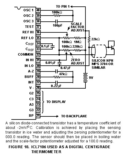

A mellékelteben egy ICL7107 hőmérő "gyári" kapcsolása van a pdf-jéből kimásolva.
Ha ezt így egy az egyben megépítem, akkor szerintetek működne, vagy kell még egyéb-más hozzá a +/- 5V tápfeszen kívül? És még egy: van egy 9V-os tápfesz az 1-es és 26-os lábak között. Ez mire való és hogyan kell kivitelezni?

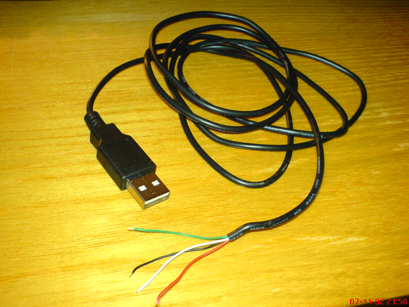

Sziasztok! Van egy usb kábelem aminek a végén 1 egér volt! mit lehetne ebből csinálni? Jah és a 4 színű drótból meik a + és a - ??? köszi hali!
(#) vicsys válasza zozo_18 hozzászólására (») Nov 2, 2007 /
Pl. ledlámpa... A piros és fekete a + és -.
(#) zozo_18 hozzászólása Nov 2, 2007 /
Itt van róla kép! egyik haver azt mondja a fekete és a fehér :S nem kötök rá addig semmit se nehogy baj legyen :S
(#) zozo_18 válasza vicsys hozzászólására (») Nov 2, 2007 /
igen Ledet! rákötöttem a pirosat és a fehéret és világított és a gép kíirta, hogy az usb eszközt nem lehet felismerni!!

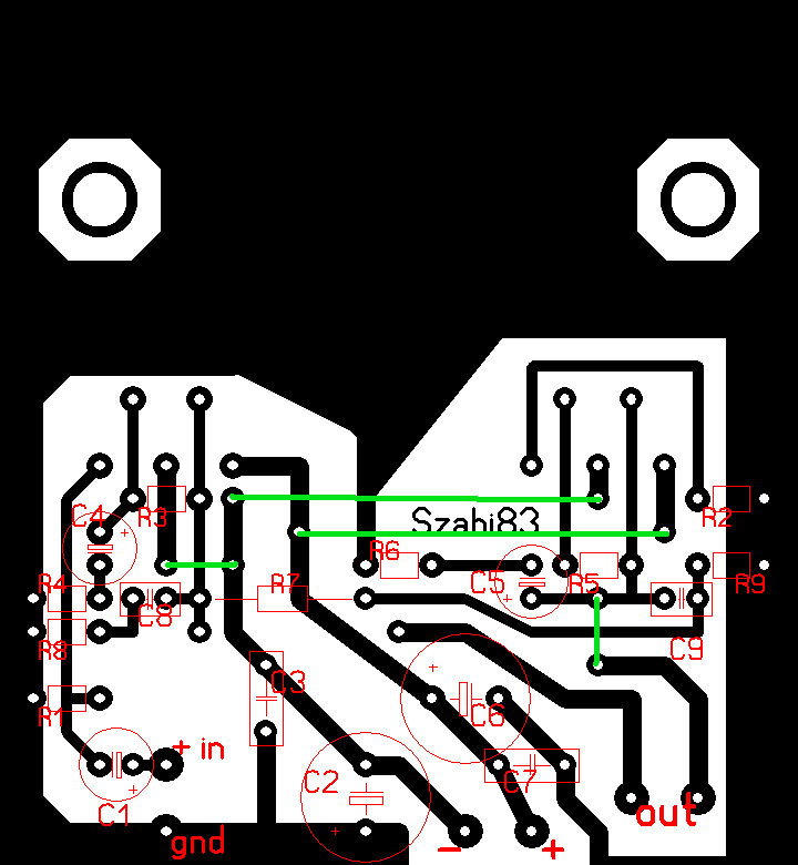

Helló!
Lenne 1 kérdésem, ezt a hídkapcsolást szeretném megépíteni, és véleményt szeretnék kérni , hogy jól rajzoltam-e az átkötéseket, és hogy az a gnd az azt jelenti-e, hogy szimetrikus táp kell neki, vagy csak a zenebemenet minuisza?
(#) szabi83 válasza Hroot hozzászólására (») Nov 3, 2007 /
még egy átkötés kell a C3 és a R7 között fog menni, ezt én rajzoltam régen, +- táp kell neki, és állítólag nem jó a nyáktervem, szóval le kell ellenörizni, hogy biztos jó-e..
