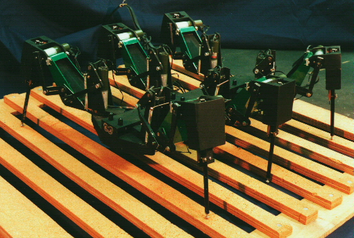

(#) LovasDani hozzászólása Nov 18, 2007 /
Még kezdő vagyok, és azt a robotot szeretném elkészíteni ami itt van: http://home.earthlink.net/~henryarnold/
Ha valaki tudna segíteni, az vegyen fel MSN-re: danajka1000@hotmail.com
