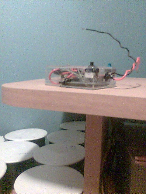

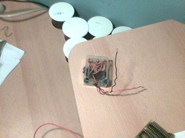

(#) denes44 hozzászólása Nov 17, 2007 /
Nem nagy szám, de Jack Bauer-nek biztos tetszene
(#) kaqkk hozzászólása Nov 17, 2007 /
elkészültek a próba nyákok ellég neki bőven a két led majd teszek fel képet.

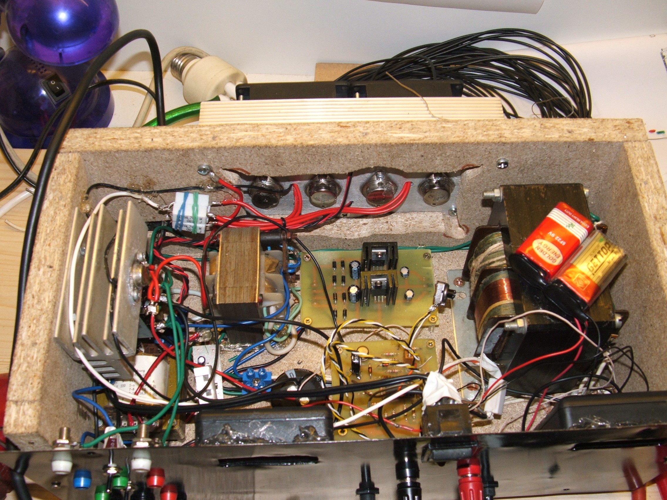

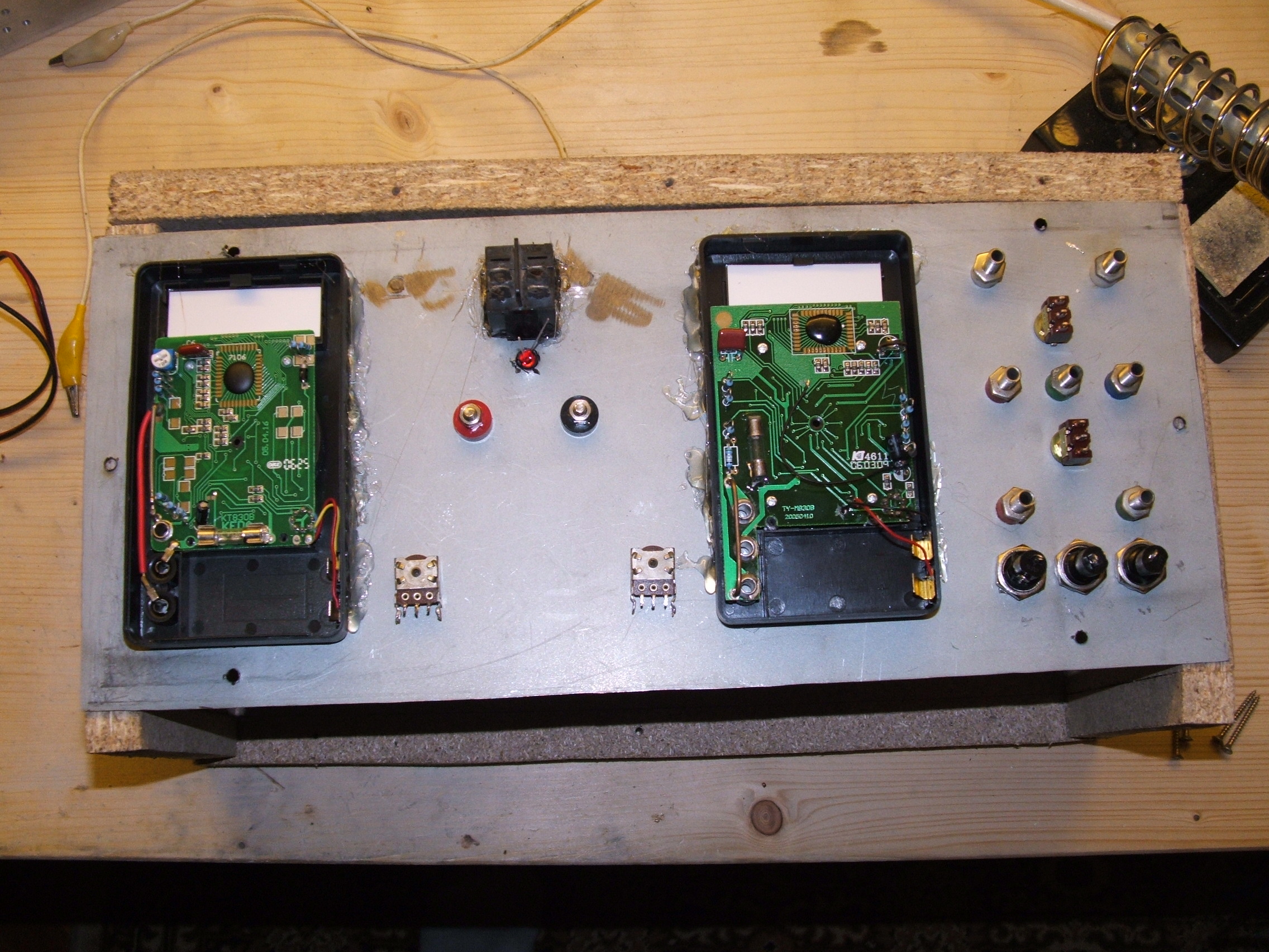

(#) kerteszsasa hozzászólása Nov 17, 2007 /
Elkészültem a labortápommal.
A PCB-féle tápegységet építettem meg.
Kiegészítettem egy stabilizált 12V-osl és egy +-5V szimmetrikus kimenettel, ezen kívül kivezettem a trafó szekunderét. A többi képet nem ide töltöttem fel hogy ne terheljem a szervert. Azok itttalálhatóak.
(#) uli válasza kerteszsasa hozzászólására (») Nov 17, 2007 /
huh :d sokkoóan ért a két beépített multiméter De nagyon ötletes, és szép munka!! Grat!

(#) mtomihun válasza kerteszsasa hozzászólására (») Nov 17, 2007 /
Helló!
Jó ötlet a stabil 5 meg 12V. Előbb is elkészülhettél volna igazán és akkor én is berakhattam volna a tápegységembe, de most már mindegy!
Először én is multiméterrel akartam mérni az áramot meg a feszt, de hely szűke miatt csinálnom kellett 7107-tel.
Jól látom, hogy a multik elemről mennek?
Mekkora lett a max kimenőáramod?
Ja és gratula hozzá!
(#) kerteszsasa válasza mtomihun hozzászólására (») Nov 17, 2007 /
Igen elemről mennek. Egy 220-as relé kapcsolja be őket. A max áram 10A, de sajnos 8Afelett már elkezd zuhanni a feszültség a pufferen. Nkem is elég szűkösre sikeredett, de csak sikerült mindent belezsúfolni

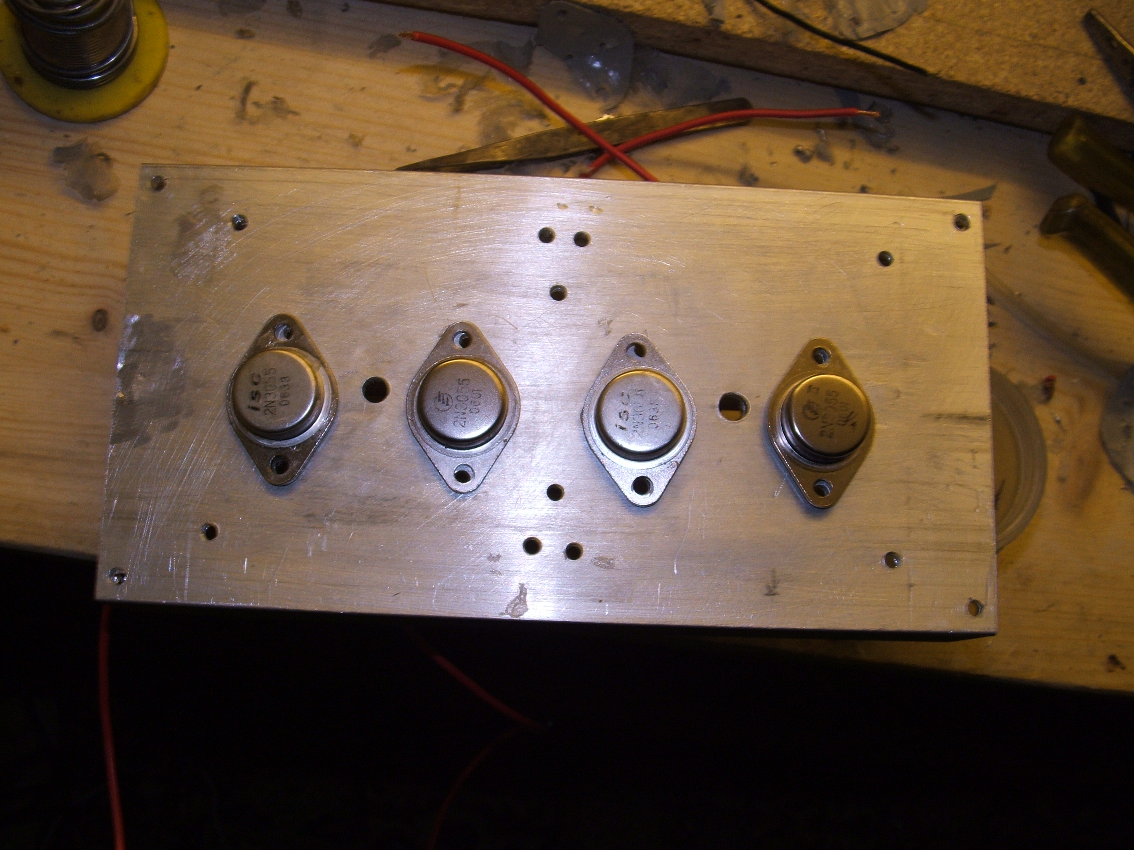

(#) fongab válasza kerteszsasa hozzászólására (») Nov 18, 2007 /
A műszere, érdekes megoldás csináltál. Az ötlet nem rossz. De ezek nem bírják a 10A csak 1 percig. Kicsi a sönt keresztmetszete. Én cserélném, a söntöt. A tranzisztorok bírják a 10A ha rövidre zárod a kimenetet, nem melegszik át a hűtőborda? Én 100W-hoz 140-150négyzet cm szoktam tenni.
Elismerésem szép munka.
(#) dbase válasza kerteszsasa hozzászólására (») Nov 18, 2007 /
Ékezetes mappát , és file-t se rakj fel a serverre, azért nem mennek a képeid a weboldalon.
Én tennék külön tápot a müszereknek, bár szerintem ha az egyik áramot mér, a másik meg feszt lehet összevesznek majd ha közös a táp. Célszerü külön szecunderről tápot nekik. Gratula!
(#) kerteszsasa válasza fongab hozzászólására (») Nov 18, 2007 /
Köszönöm, a tranzisztorok bírják , mert a bordán van 2db 8centis ventillátor. Próbáltam 5V 6A es terhelássel, fél óra után 40-50 fokra melegedett. A multik meg remélem bírni fogják. //Azért mltit rakatam be, mert a 2-t vettem 1000Ft-ért és ennyiből csak 1 panelműszer jött volna ki//
A multikat értem, hogy miért raktad bele. De a papírján van olyan, hogy nagy áramot rövid ideig szabad mérni. Mert a sönt átmelegszik.
Hűtőborda: bemeneten 30V van. 5V/6A az 30-5=25V ez 6A-ron 25x6=150W jut a tranzisztorra.
Rövidzárnál, 30x10=300W ennyit kell a tranzisztornak elfűteni.

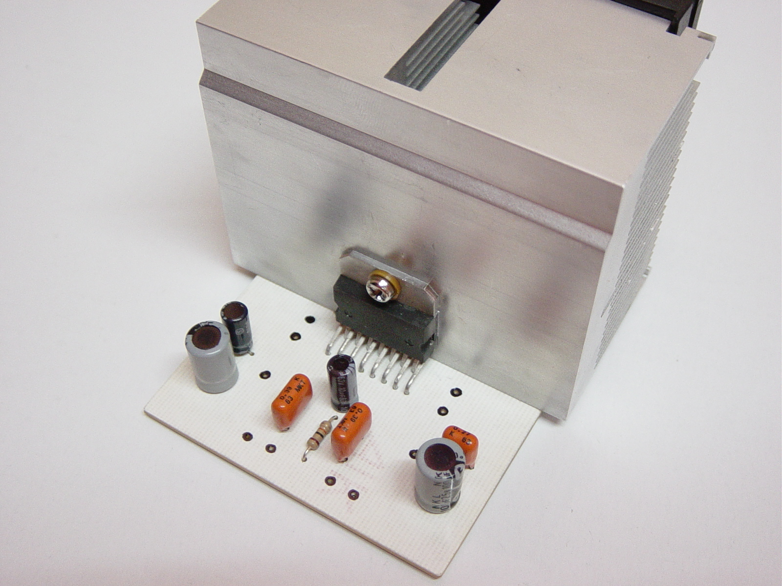

(#) valve hozzászólása Nov 19, 2007 /
Nahhh; elkeszultem a TDA7375 -os erolkodovel,.. (tobbekkozt az "egyszeru vegfok" topicban volt szo rolla,..) Amgy megepitettem bekotom egy mp3 lejatszoval probalom es muxik, aztan 24 masodperc mulva teszem at a PC -m kimenetere es biztos, h vittem at egy szaldingalo tapkabel ide-ode fityegett es egy IC banta :o(( Meg szerencse, h 2db -ot vettem, csere es odafigyeles ugyeles,.. Most muxik ;o))
(#) neomur válasza valve hozzászólására (») Nov 19, 2007 /
szép a kivitelezés.
a liksys reklám azért befigyel
hány wattos ez az erőéködő?
(#) valve válasza neomur hozzászólására (») Nov 19, 2007 /
Epp az a doboz volt elol ;o)) Amgy 2x ~25w korul,..
