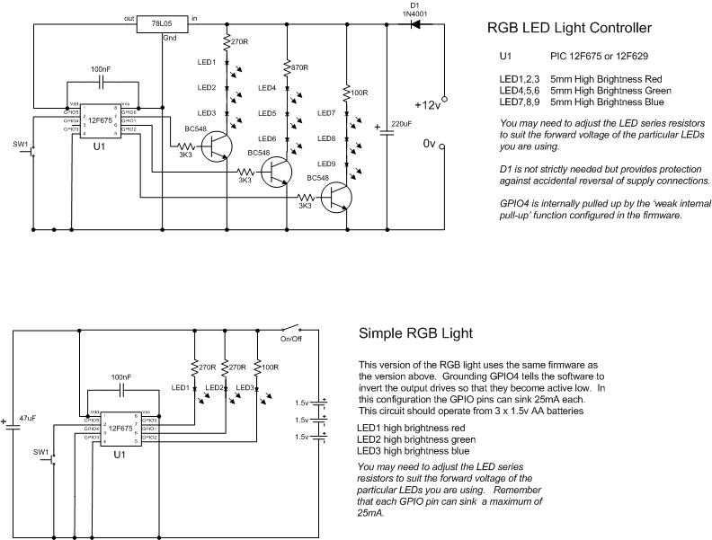

Közben +kerestem a cikket.Sajna én nem tudtam ilyen ledet belerakni, mert cirka 4eFt lett volna,ezért marad a Flux.Valamint a kapcsolás se nagyon akart működni,ezért kerestem 1másikat.
IkeaMoodLamp
Ezzel a kapcsolással csináltam.
rgbledpwm

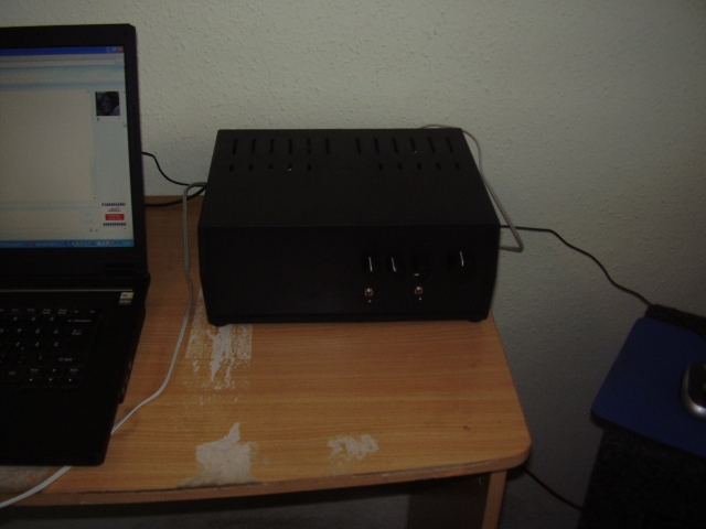

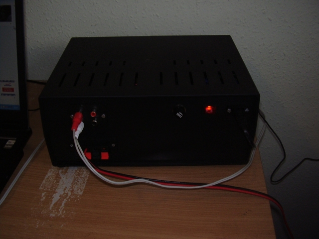

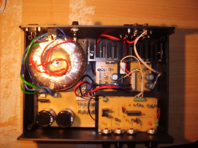

Sziasztok! Nos, kész lett végre nagysokára az első, full saját hangerősítőm Az előfok egy LM1036N, a végfok pedig 2 db TDA7294... eléggé kezdő összeállításnak hangzik, de szerintem egész jol sikerült, és a hangjában sem csalódtam... ja.. és nem is gerjed egyáltalán, pedig azt hittem, h az a bazinagy toroid (250VA) beszórja nekem az egészet elektromágneses zavarral
(#) Zupp87 válasza Zupp87 hozzászólására (») Nov 22, 2007 /
Itt van még 1 kép a belsejéről..

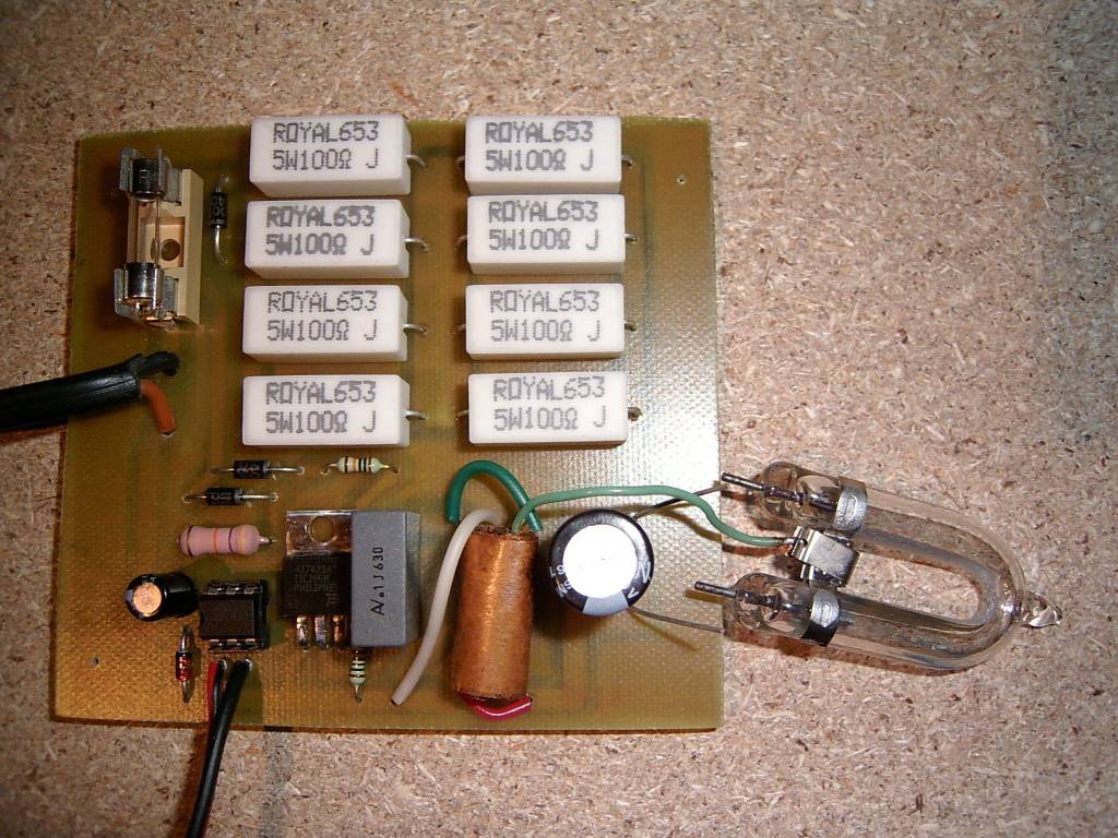

Íme egy strobi kezdemény, ami ráadásul müxik, ki hitte volna , hétvégén kreálok hozzá, egy egyszerű hangvezérlést is
(#) forsat válasza Zupp87 hozzászólására (») Nov 23, 2007 /
Halihó!
Zupp87: Szerintem szép és jó lett bár a külseje is érdekelne, de nem nagyon látszik!
A hangszín szabályzó rajzát nyilvánossá tennéd számunkra?
Én is erősítőt tervezek csak nem szeretek az ilyen kicsi ic-knek rajzolgatni kézzel!
üdv

Az IKEAs rajzon látható tranyók bázisára, ha sorba bekötsz egy egy pár kilós ellenálást, akkor valószinűleg az is működni fog.

(#) huhuu válasza szabi83 hozzászólására (») Nov 23, 2007 /
érdekes kis strobi, puffer kondit alig látok. Vagy az lenne ott jobb alul?
Miért van az a sok ellenállás benne?
Nekem van itthon egy kittből épített (a cső ugyanekkora) és abban nincs egyetlen nagyteljesítményű ellenálllás sem, sőt még egy strobiban sem láttam ennyit.
A lényog, hogy működik!

Nem rossz! Kapcsrajzot megosztod?

Én is megcsináltam a fent említett "színkeveréses" lámpát (a 12F683-as PIC-el megépítettre gondolok). Én a ChipCad-ben vettem hozzá Telux LED-eket (pirosat, zöldet kéket), amennyire csak lehetett egymás mellé raktam őket és ugyanilyen szépen működnek. Ha érdekel valakit kaja után tehetek föl néhány képet. Mellékelem a kapcsirajzot. Ja még annyi, hogy a 12f629, 12f675 és a 12f683-as PIC-ek is jók a kapcsolásba.
(#) szabi83 válasza huhuu hozzászólására (») Nov 23, 2007 /
igen, ott jobb alul jelenleg 22uf, de cserélem 47uf-ra
többi a rajzon lesz
