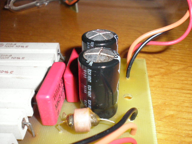

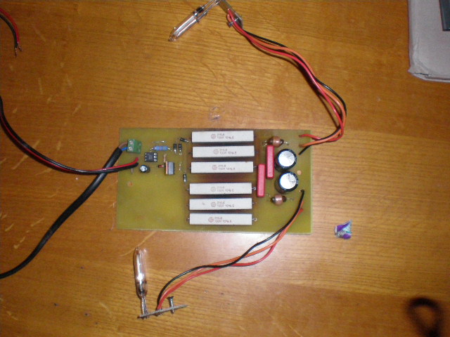

Szombaton egész délután a stroboszkópon dolgoztam nem hiába. Sikerült is megépíteni. Ezért nagyon hálás vagyok nektek! Köszönöm.
Következő a tapasztalat.
-10 perces tesz üzem után már forróak voltak a 100 Ohm-os elleneállások.
- bulin 3-4-5 órás használat alatt (összesen kb 40 perces szünettel) füst szállt fel belőle. Sajnos nem voltam ott, mert el kellet jönnöm hamarabb. Ha hozták vissza és csodák csodájára gond nélkül működik. Igaz a 22µF/400V-os kondik eléggé kipúposodtak plusz még a nyák az ellenállások alatt meg égett! 2mm-el raktam feljebb de még így is elég szép folt maradt a nyákon. Nem tudom ezen lehet-e valahogy segíteni?
Egyébként nagyon jól működött. Holnap teszek fel képet ha érdekel valakit.

(#) watt válasza tbence3 hozzászólására (») Dec 11, 2007 /
Két lehetőséged van. Nagyobb teljesítményű ellenállás, vagy ventillátor beépítése.
A kondinál pedig 105°C-os kapcsolóüzemre való kondi.
(#) dB_Thunder válasza tbence3 hozzászólására (») Dec 11, 2007 /
Ezért használtam én un. üzemi kondikat(ami a villanymocikon szokott lenni, fehér színű), és 3 vagy 4 darab 5 wattos ellenálást !
A kondiból elég fele akkora kapacitásó is.
De ez már leírtam ITT 100x...

(#) tbence3 válasza watt hozzászólására (») Dec 11, 2007 /
Nekem azt mondta a tanár, hogy cseréljem ki nagyobb feszűltségűre. Szerencsére nem 2 oldalasra csináltam meg mert akkor ténleg elégett volna a panel :S Képek D.u felé
Nem a feszültséggel van a baj, hanem a belső ellenállásával! Sima kondi nem bírja az impulzusterhelést. Tehetsz te oda bármekkora feszültségűt, még rosszabb lesz, mert annak még nagyobb a belső ellenállása és induktivitása!
Aha értem. Akkor nagyobb tűrésűt vegyek?
(#) tbence3 hozzászólása Dec 11, 2007 /
Itt vannak a képek
