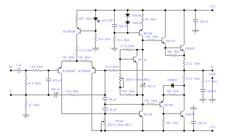

(#) Darka válasza Pafi hozzászólására (») Dec 30, 2007 /
Ezek szerint ne helyettesítsem
Akkor talán tudsz ajálnani müködô kapcsolást 2N3055-el, ami nagyobb mint 20-25W ????

(#) KD mester válasza Darka hozzászólására (») Dec 30, 2007 /
Kell egy kapcsolás, ami 2N3055-el megy és 25W 8Ohm-ra, 40W 4Ohm-ra? Ez még egy reális teljesítmény, amit ki lehet hozni 50-55V tápfeszből. (60V a 2N3055 letőrési feszültsége.)
Egy tápos, vagy kettős tápos erősítő legyen? tehát max tápfesz +-27V, vagy csak simán +55V. Ja és nyomtatott áramkört nem tervezek hozzá. Azt neked kell megtenned. Csak a kapcsolás méretezését vállalom.
(#) Darka válasza KD mester hozzászólására (») Dec 30, 2007 /
Minden bizonnyal örülnék egy ilyen kapcsolásnak ha tudnál mutatni A max tápfesz legyen +-27V, de az 55V-ost se utasítanám el
A nyák legyen a legutolsó dolog, csak a kapcsolás müködjön !!!!
Kösz elôre is !

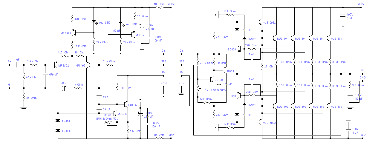

(#) KD mester válasza Darka hozzászólására (») Dec 31, 2007 /
Itt a rajz. Ha ezt megépíted, akkor ez jó lessz.
Itt a nagy testvére is (Bár ebbe nem 2N3055 való). Valaki kért egy "tényleg 300W-os" erősítőt. Ezt hoztam össze, bár NYÁK-ot nem terveztem ehhez sem. Mellékes tulajdonsága, hogy 4Ohm-ra 600W és rövidzárvédett. "Tényleg 600W"
(#) Darka válasza KD mester hozzászólására (») Dec 31, 2007 /
Hello !
Köszönet a rajzért, meg is építem, s majd jövök a kérdésekkel ha lesznek
A 600W-ossal várok még, a 60W az szuper nekem csak sikerüljön összeraknom

(#) KD mester válasza Carter hozzászólására (») Dec 31, 2007 /
+-32V tápfesz esetén kb 600mV eff jel elég a B5-nek a teljes kivezérléshez.
(A bemeneti érzékenységet lehet csökkenteni és növelni is, ha valaki akarja.)

(#) KD mester hozzászólása Dec 31, 2007 /
Én megcsináltam az ST151-et. A B5-el történő összehasonlítás: hát hogy is mondjam, az már az alázás kategória volt, annyival jobb hangja volt a B5-nek.
A B5 az ST-nél sokkal jobb erősítőknél is sokkal jobb. Bár lehet, hogy kicsit elfogult vagyok, de például a 10W-os A-osztályú JLH ellen is bizonyított több rendszeren, több elkészült példány ellen. A "gainclon-nál" is egyértelműen jobb volt. Azzal idáig két összehasonlítás volt.
Az ST akkor jó, ha egy nyúzni való erősítő kell közepes teljesítményre, olcsón. Ha zenét akarunk hallgatni, akkor már azt kell mondjam, nem elsőrangú választás. Persze dícséretes kis kapcsolás, meg minden, arra a célra, amire tervezték valóban az a legjobb (könnyen utánépíthető univerzális erősítő), de azért nem kell elszálni tőle, a hangminőség szempontjából nem rúg labdába egy igazi high-end erősítő mellett.
Ja és ha valaki szeretné kritizálni mondjuk a B7-et, ("B5 olcsósított változata"), de azt se tudja, hogy az mi, annak itt a kapcsolás és a teljes építési leírás a B5 és B7 végerősítőről:
Ja mégegyszer ne kérdezze senki, hogy a két végfok közül melyik a jobb. A B5 a jobb, de a B7 sokkal olcsóbb és egyszerűbben elkészíthető.
