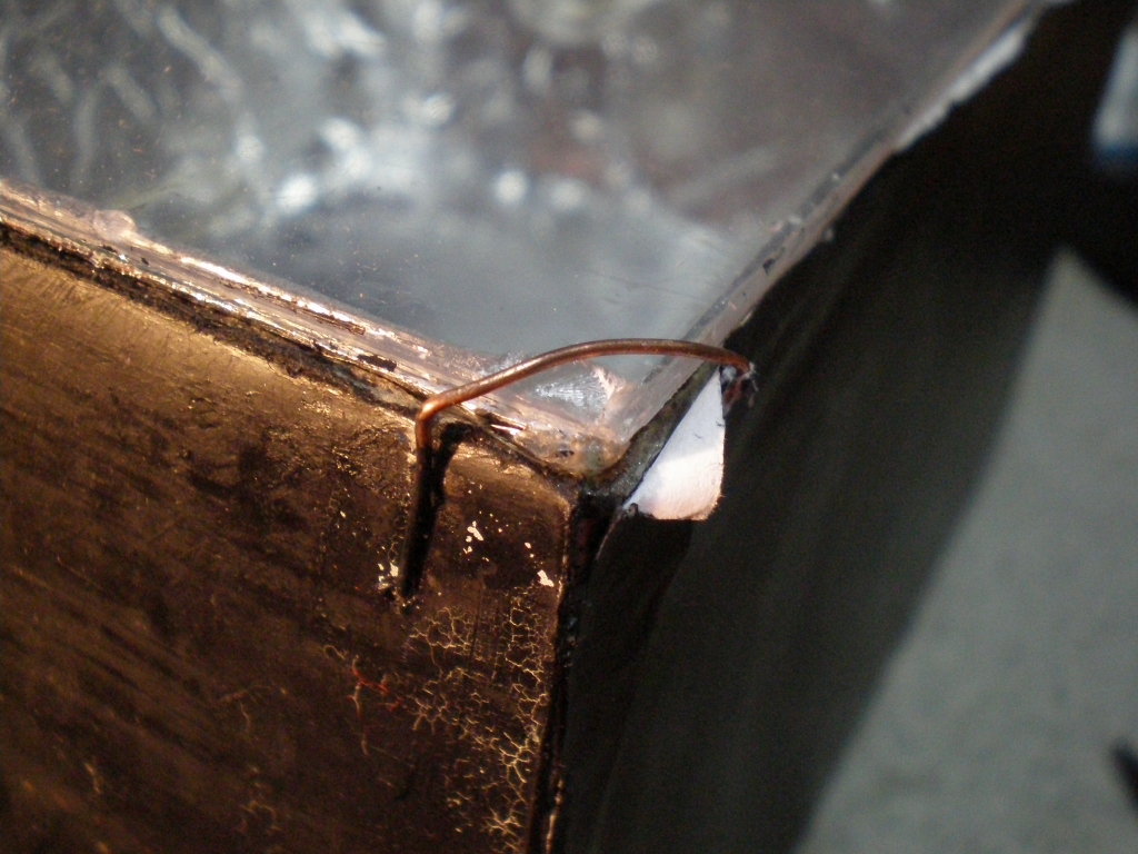

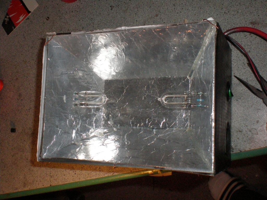

(#) tbence3 hozzászólása Jan 17, 2008 /
Asszem még nem tettem fel képeket a kész strobimról. Íme:
(#) Skip válasza tbence3 hozzászólására (») Jan 17, 2008 /
felettébb sexi az emeletes ic!
nekem is készülőben van ugyanez a projekt... majd mutatok képet! gratu hozzá!
sokat használtad már? (hogy a kondik hogy bírják!?)

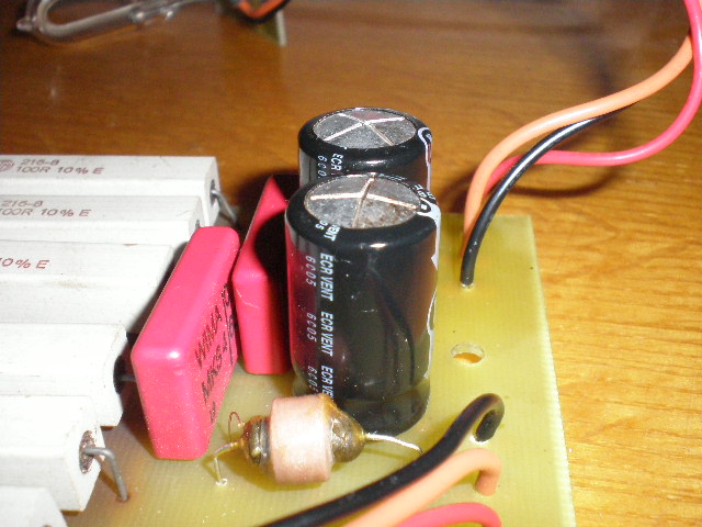

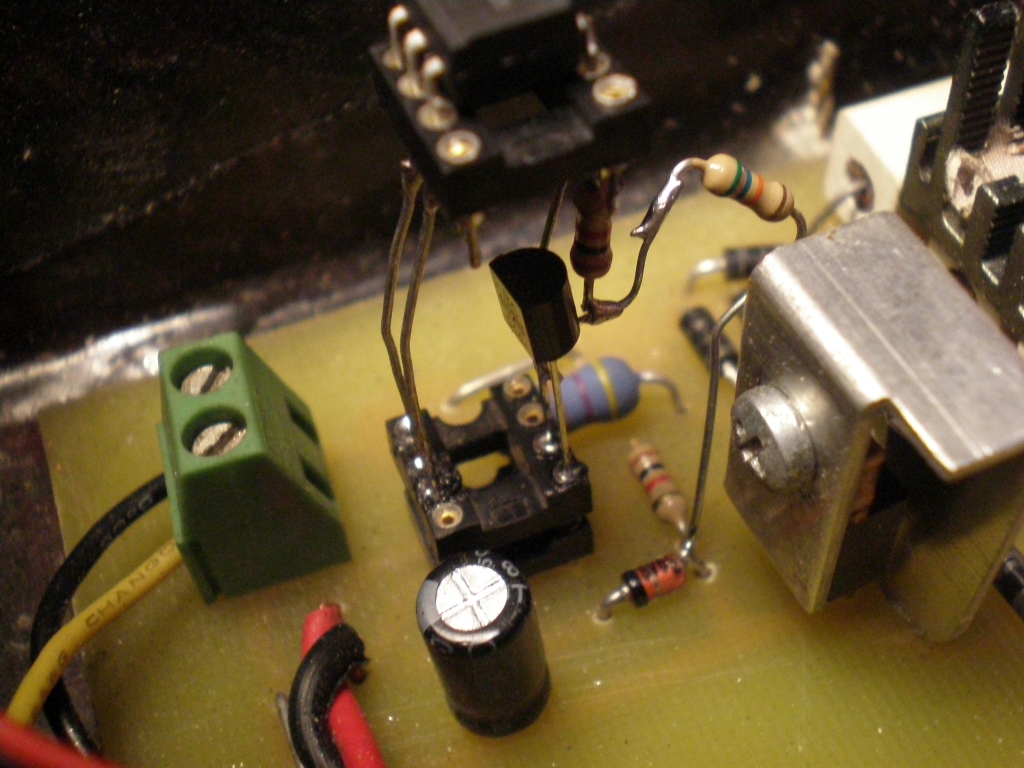

(#) tbence3 válasza Skip hozzászólására (») Jan 17, 2008 /
Ma raktam bele egy BC182-t hogy az kapcsolja a triakot. A kondik ki lettek cserélve, mert ez elötti eléggé kipúposodott de a mostani az 105°C-ra van mértezve. Kb 2 bulit csináltam ezzel az újakkal.
Ilyen volt 1 éjszakás használat után.
Köszönöm a segítségedet Dani!
