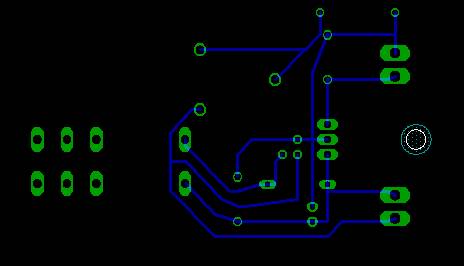

a Frankye-féle telefonos reléhez terveztem egy NYÁKot. kezdő vagyok, ezért örülnék, ha nálam hozzáértőbbek is átnéznék, és az esetleges hibákra felhívnák a figyelmem. a vezetősávokat természetesen meg fogom vastagítani, ha jó a NYÁKterv.
mellékelem a kapcsolási rajzot is. (a stabkocka feletti sorkapocs a tápfeszültség, míg a stabkocka alatti a fotoellenállás csatlakozói.)

Elméletileg jó...
...de a felső (potinál) kondenzátornál a poti felé menő szál elég közel van...
...és a relé érintkezőiről se feledkezz meg!
Szerintem egy kicsit még szépítsd!
Mellesleg mindenki volt kezdő, bele fogsz jönni!
Sok sikert!

Picit átrajzolgattam pirossal, hol kéne módosítani a vonalak helyzetén...

köszi szépen, kijavítom majd őket. de ezek szerint nagyjából jó.
a relé érintkezői majd ki lesznek vezetve sorkapcsokba, nem feledkeztem meg róluk.

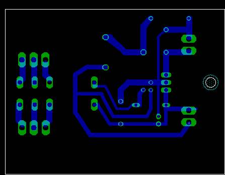

(#) idavid válasza Norberto hozzászólására (») Jan 19, 2008 /
na kijavítottam, nagyjából úgy, ahogy lerajzoltad.
igyekeztem párhuzamossá tenni, illetve megvastagítottam őket. a két sorkapocs (fotoellenállás, táp) beljebb került, feleslegesen voltak annyira kint. illetve a relé érintkezőit kivezettem sorkapcsokra. remélem most már jó a NYÁK, mert akkor reggel legyártom, ha a nyomtatóm is úgy akarja.
(#) Frankye válasza idavid hozzászólására (») Jan 19, 2008 /
Igen, mostmár jónak tűnik!
Sok sikert hozzá!

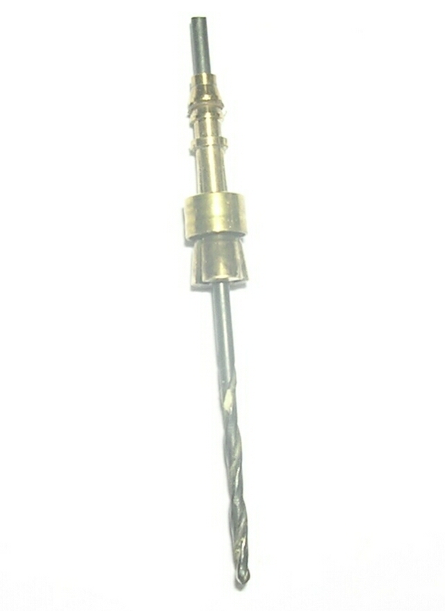

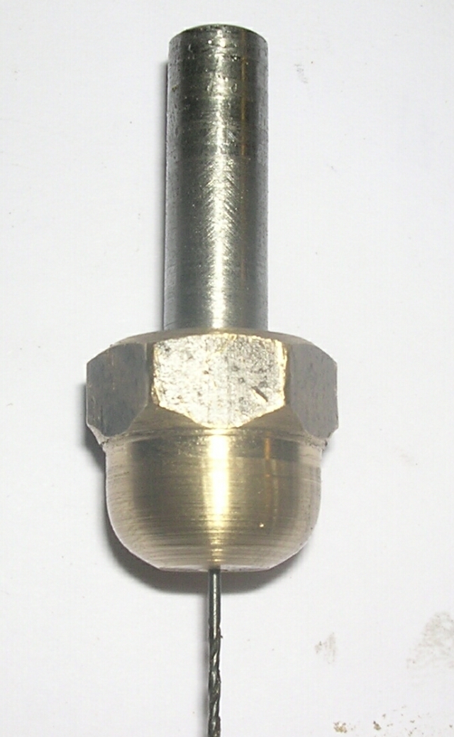

Hát emberek a golyós fúróbefogóm elvérzett a gyakorlat mezején. RIP. élt 1 hetet. A gond a golyókat valamivel 120 fokban kellett volna tartani s ettől már nagyon bonyolult lett már. A továbbiakat rajzolgattam rotringgal amikor rájöttem a megoldásra és meg is csináltam. Kagkk mivel itthon esztergáltam nem kis nehézséggel de sikerült 3-as furatot készíteni pontosat ha irsz egy címet priv ben akkor elküldöm. A prototípusban egy 0,5-os rotringceruza aminek fém patronja van volt az alap. Ez 1-es fúrót átereszt gyanítom jobb lett volna 0,75-ös vagy1 .es ha kapható lenne az a réhi koh-i-noor töltőceruza amiből az iskolában fuvócsövet szoktunk csinálni annó Beh rég volt. asszem az volna a legjobb. S mivel az alap patron 0,5 ös hegyhez való emiatt sokat kell terpesztenie a patronnak s 15 mm hosszon kb 0,05mm-üt de fúrtam vele s pontozott nyáknál nem volt probléma.Nem volt itthom kisebb hatszögem emiatt kicsit bumfordi lett. Szóvalé ezt már csak finomítani kell és használható.
Mrex
(#) mrex válasza mrex hozzászólására (») Jan 19, 2008 /
lemaradt 2 kép
