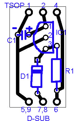

Kösd be az alkatrészeket úgy, ahogy az utolsó képen rajzoltam neked! Ott be van jelölve, hogy minek, melyik lábát hová. Bővebben: Link A csati pedig úgy legyen bekötve, ahogy akkor volt, amikor kértem róla a képet. Bővebben: Link Ja, és szó volt arról, hogy lehet más az alaplap bekötése. Azzal végülis mi a helyzet? Az alaplapnak nincs meg a leírása? (hogy melyik tüske micsoda?) Mert ha az megvan, és valóban más a bekötés, akkor könyen hozzá lehet igazítani a dolgot. Ja, és NE add fel!

nekem ami hiba volt az az hogy fordítva raktam be a feszstab ic-t megfordítottam és azóta is megy. univerzális nyákon próbálod?

Mert a régi hibás volt! Ha lesz időm, hétvégén tervezek neki egy nyákot, mert kiváncsiságból én is összerakom. Ha érdekel, majd felrakom. Én is azt mondom, hogy ne add fel! Inkább kikéne mérni, hogy elvileg minden rendben van-e, mert az is lehet, hogy az áramköröd üzemkész, csak a gépnek nem tetszik.

![]() hhu jo lenne ha felraknád.. az is lehet h gépem nem szereti ja:d kösz

(Eagle-t használok) De biztos jó, ha már 8 készült belőle. Peterrapid! ha azt megtudod nyitni, nézd meg, és ha tetszik, csináld meg azt. Ettől függetlenül azért én is tervezek. (Amúgy is berajzolnám eagle-be a kapcsolást, hogy meglegyen.)
nekem is eagle van és azt a formátumot nemt om megnyitni
![]() csak layt tok:s
itt nem tul sok az üres hej?:S
pl stabic howa vezetne:S v ezeket egészitsem én ki? m

olyanra terveztem hogy a kondit simán el tod fektetni
a panel má megvan
most jöhet a forrasztáés csak nem tom mit hogyan:d

megépítwettem már csak egy kérdésem lenne:S
