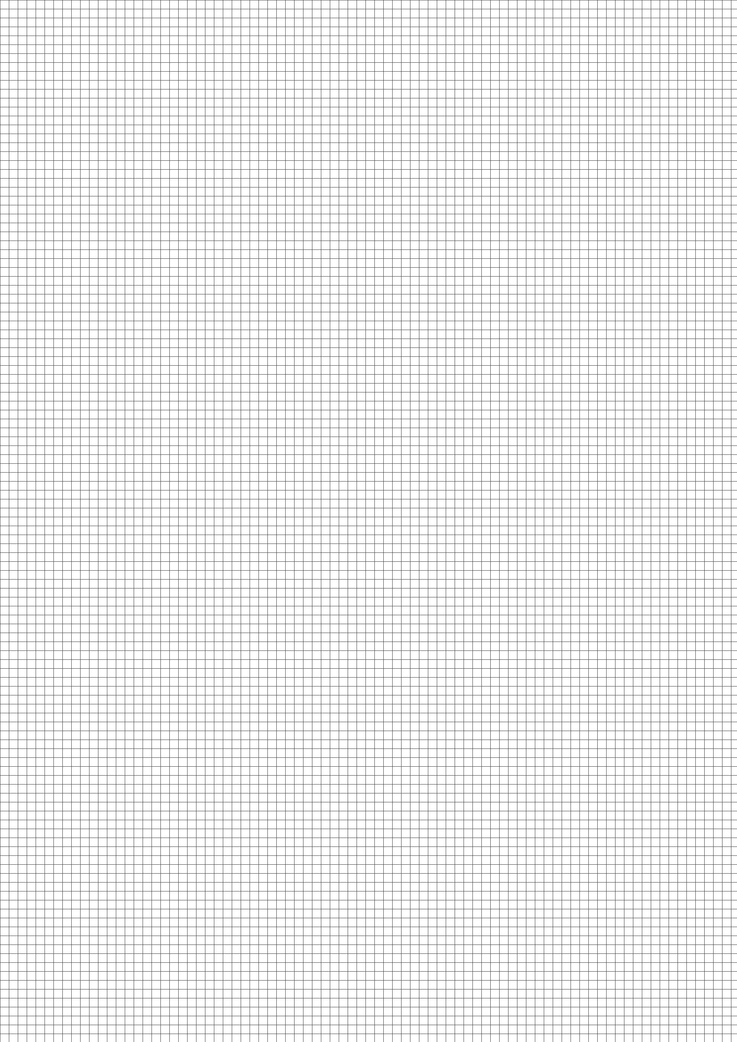

Ha még sohasem terveztél még semmi egyszerűt sem, akkor pl négyzetrácsos papír + ceruza + radír. Vagy lehet pl nyomtatni 100mil -es ráccsal sorvezetőt, amit sima A4 -es papír alá tudsz tenni. ( Ez azért jó, mert két IC láb között nem pontosan 2.5mm van hanem 2.54, ami nagyobb ic esetén gondot okozhat sima négyzetrácsos papír esetén. Mellékelek egyet 300dpi vel kell kinyomtatni ) Ha ezek megvannak, akkor lerajzolod a papírra a tokozásokat felülről, elrendezheted a kapcs rajz szerint, azután megpróbálod öszekötni.
