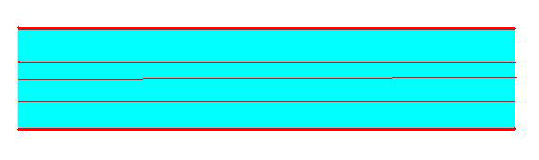

A DCF77-es órám élesztése közben esett meg velem a következő:Tápot adtam az óra vezérlőnek és az egyik stabilizátor elkezdett nagyon melegedni, a táp áramgenerátoros módba váltott.Elkezdtem méregetni, hogy hol a zárlat a panelon.Nagysokára megtaláltam. A kétoldalas nyáknak nem csak a két oldalán van réz fólia, hanem a hordozó belsejében is van 2-3 vékonyabb.A csatolt rajzolt kép szerint.A kék az epoxy gyantás hordozó, a piros a kétoldalas nyákoknál szokásos réz fólia, a barnás pedig az "extra". Forraszthatom ki az alkatrészeketés és csinálhatok uj nyákokat (pedig milyen szépre sikerültek) :eek2: Hát így kapcsolódik ez a történet a nyák gyártáshoz. Nézzük a jó oldalát a dolognak, gyakorolhatom a nyák gyártást. Találkozott már valaki ilyennel?

Ez biztos így van? Mert ennek így semmi értelme... használhatatlan a nyák így. Max talán SMD-nek jó, de akkor sem fúrhatunk rá lyukat... A többrétegű nyákokat a maratás után laminálják össze. Ha lemaratod a két oldalt teljesen, (ha újat csinálsz akkor ennek már úgy is mindegy...) Akkor világítsd át egy lámpával! Ha nem világítja át, akkor ott bizony fém van....
(#) Norberto válasza eSDi hozzászólására (») Márc 26, 2008 /
Én mondjuk azt nem értem, hogy gyárilag mi értelme van így "előre" létrehozni a többrétegű NYÁK-ot... mivel így bármit is gyártanánk, a közbülső rétegeket sehogy sem lehetne megfelelően kialakítani, hiszen a maratószer számára hozzáférhetetlen a köztes rétegek felülete... szóval ez számomra is óriási rejtély :eek2:
„A többrétegű nyákokat a maratás után laminálják össze”
Ez így is van, természetesen mindezt azután, hogy megfelelően kialakították az adott belső réz-rétegekből a szükséges rajzolatot.

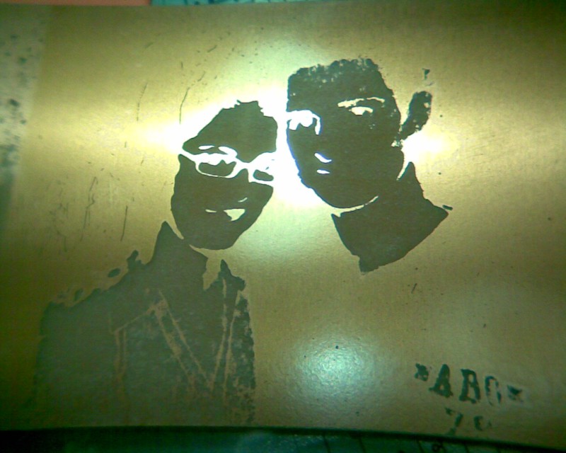

Én egy képet marattam ki. Hogy tetszik?
Az első csatolmányt felülről világítva féynképeztem, a másodikat pedig hátulról világítva.
Az eredeti kép ITT található.
Véleményeket várok

(#) kaqkk válasza Kovidivi hozzászólására (») Márc 26, 2008 /
Nagyon jó . Mi lesz belőle ? éjjeli lámpa ? Legalább
egy pici köze legyen az elekrommossághoz !!
Látod egyre jobban megy a fotó-maratás gratula
(#) Peti_85 válasza Kovidivi hozzászólására (») Márc 26, 2008 /
Príííma!
Szines képen keresztül világítottad?
Meg tulajdonképpen, hogy csináltad?
Leírnád?!
(#) Kovidivi válasza kaqkk hozzászólására (») Márc 26, 2008 /
Hy!köszi!
A fehér cree ledet gondoltam erre felhasználni. optikával majd jól szétszórom a fényét. a többit majd még kitalálom. Még mindig nem vagyok megelégedve a maratással. Ennek oka az, hogy papírra lett nyomtatva a rajzolat, és a szoláriummal lett levilágítva (ami rendesen alá is világít), meg nem tud elég éles képet készíteni.
(#) Kovidivi válasza Peti_85 hozzászólására (») Márc 26, 2008 /
Irfanview programban van egy olyan funkció, mellyel a képeket két színűvé lehet tenni (fekete-fehér, de nem az, mikor szürkeárnyalatos, hanem CSAK két színű). Szükséges volt egy kis belejavítás a képbe, és trükközni kellett azzal is, hogy mekkora felbontás mellett használom az irfanview színcsökkentő funkcióját.
Végül nyomtatás, és ezzel sima nyákelőhívás.
(#) googa hozzászólása Márc 26, 2008 /
Sajnos a fotópapír a vasalásos technikához nem vált be.
És akkor most hogy van? A fejetek a réz lap? a többi meg a nyák? Vagy valahogy máshogy van? Mert nem igazán tudtam kivenni...
(#) Kovidivi válasza Peti_85 hozzászólására (») Márc 27, 2008 /
Nem. fénnyel hátulról megvilágítva az a fekete, ahol a réz meg van hagyva. A világos rész (fejünk) pedig az , ahol le van maratva a réz, tehát át tudja a nyákot világítani a fény.

(#) lgyk válasza Kovidivi hozzászólására (») Márc 27, 2008 /
Ötletes! Nagyon jó!
Ha jó szürkeárnyalatos képet szeretnél csinálni, akkor előtte képszerkesztővel állítsd be a 2 színt, majd a dithering method-nál a Floyd-Steinberg algoritmust.
Pl. XnView-vel is megcsinálhatod - Kép -> Binárissá konvertálás -> Bináris (Floyd Steinberg).
Így nem lesz nagy fehér meg nagy szürke terület a NYÁKon, hanem pontokkal árnyalt lesz a kép.
Ennek az egyetlen alapfeltétele a pontos maszkolás, és az alámaródás elkerülése.
A felbontást a NYÁK-gyártási technikádhoz kell igazítani, úgy, hogy a pontok elég nagyok legyenek a maszkon (d ~ 0,5 mm).
(#) Kovidivi válasza lgyk hozzászólására (») Márc 27, 2008 /
Ha extra pontosan tudnék maratni (meg lennének hozzá a megfelelő eszközeim), akkor valóban, még árnyalni is lehetne (ahogy te mondtad: NYÁK-gyártási technikához igazítva). Azzal már nagyon szép képet lehetne készíteni.
A nyák nem is olyan drága, és akár tetszetős ajándék is lehet belőle. Néhány fehér leddel (esetleg cree leddel) megvilágítva hátulról, kis dobozban, akár 4.5voltos elemmel is táplálható lenne (cree led esetében IS raknék be fényerőszabályzót, így este kevesebb kakaó is elég lenne. Egyébként pedig nem muszáj annak az 1W-os lednek 300mA-rel mennie. világít az eléggé már 30mA-nél is (sztem).)
Köszi a szürkeárnyalatos kép készítéséhez adott tippeket!
(#) Frankye válasza Kovidivi hozzászólására (») Márc 27, 2008 /
Sőt! Ha nem maratod át teljesen a réz felületet, akkor egészen különleges hatású lesz a kép... Csak súroló fényben látszó lesz, kicsit olyan, mint a daugerotypia...

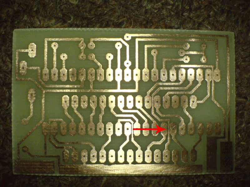

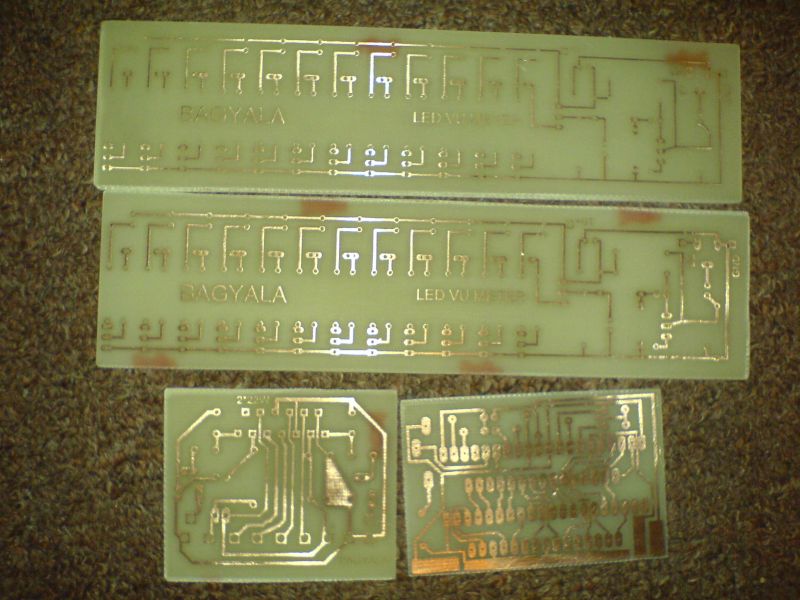

Készítettem néhány nyákot rendelésre. Vasalással csináltam. Szerintem jól sikerültek.
(#) PCB válasza Petroimro hozzászólására (») Márc 27, 2008 /
Szia !
Egész jó !
Egy dologtól viszont érdemes tartózkodni, mert sok hiba forrása lehet (kép)
