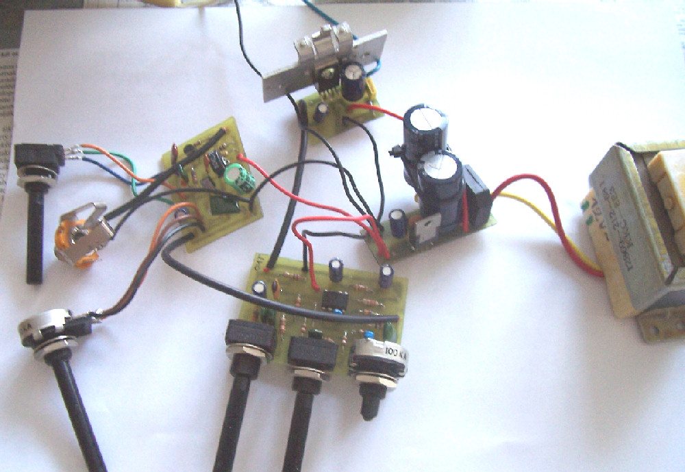

Most raktam össze kipróbálásra a TDA 2003 -at egy előfokkal.
Sajnos pöfög majd folyamatosan perreg a hangszóró!!! Mi lehete a baj???
Annyira egyszerűnek látszik ez a kapcsolás, nem hiszem, hogy elrontottam volna valamit!
A kicsatoló kondit kicseréltem egy 2200 µF / 25V-os kondira. Egyedül a 470 µF-es kondi 16V-os.....
A táp pedig 2 darab 2200µF / 35V -os Elko és 16,46V egyenfesz. Ez nem sok neki? Mert 12V és max 18V-ot bírna... Hangszórók 4 illetve 8 ohm -ossal is perreg.
Szerintetek mi a baj???

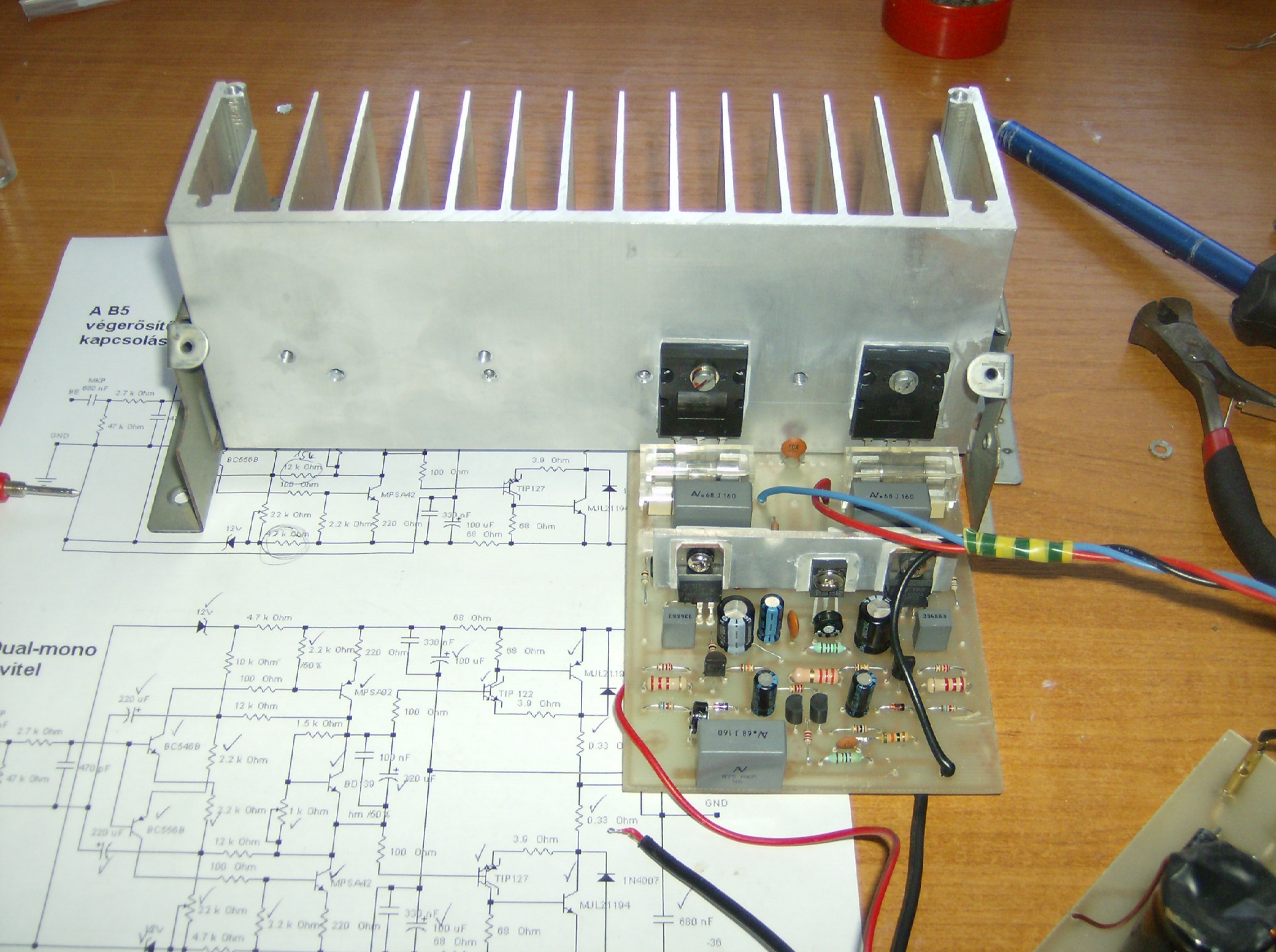

Szia KD mester!!!
Megépítettem a B5 egyik felét, nagyon jól szuperál.
A hangzása kítünő!!! és atom stabil......
A másik valszeg a jövőhéten kerül élesztésre.
Ill. minkettő dobozba.
képeket csatolom...
Üdvözlettel: Richard!

(#) xray válasza richard hozzászólására (») Márc 30, 2008 /
Szép munka!
Grat!
(#) fureszk válasza richard hozzászólására (») Márc 30, 2008 /
Szép, de miért van 2szer ugyanaz a kép?
javítottam--vicsys
...és köszi az észrevételt!
(#) richard válasza fureszk hozzászólására (») Ápr 1, 2008 /
Köszönöm!!
Feltöltésnél elnéztem a képeket így 2x került fel. sorry.
köszi a javítást!

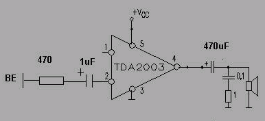

Helló !
Régen nem írtam ide... ha valakinek van kedve kipróbálhatná ezt a kapcsolást... szerintem jobban szól mint a gyári ajánlás, amellett hogy csak egy kondi kell a kimenetre és kész... az 1-es lábat tőből letörtem, nem kell. A kimenő kondi persze lehet nagyobb, ízlés dolga. De legyen jó minőségű. Most ez szól nálam, nagyon kellemes, transzparens hangú kis cucc.

Hello! :wave: Épp ez a problémám, építettem egy TDA 2003-ast és a gyári kapcsolással perregett, mint állat.
Utána megépítettem egy sokkal egyszerűbb kapcsolást, szól viszont van egy "erősebb" morgós alapzaja előfok nélkül is. Mi okozhatja? Javaslatra, kiegészítettem azzal a kapcsolást, hogy a Gnd és az 1-es láb közé 100n kondi került (de így is megvan az a búgás). És a kicsatoló kondi 1000uf. A két 100n-es film kondit cseréljem kerámiára vagy ennek nincs jelentősége?
Mi okozhatja az alapzajt?

Hát Fiúk, igen itt valami szűretlenség bibi lesz!
Ugyanis kivetettem a bemenet előtti Elko-t, meg a kimenetről is az alkatrészeket, tehát csak a kicsatoló kondi maradt. És így is megmaradt a morgás!
Trafó_Graetz_2x2200µF/35V_100n és aztán a végfok. Kicsik a kondik vagy mi lehet a baja?

Igen! A Gretz 4A-es... (kevés lenne?) Lehet az egyik kondinak a baja? A trafó nem zúg.
Az szerinted miért van, hogy szinte mindenféle kapcsolásom működik csak a végfokokkal vagyok megáldva? (Pedig annyira kis egyszerű áramkörök...)
(#) szabi83 válasza witti hozzászólására (») Ápr 2, 2008 /
Ha a kondi új, akkor az nem lehet baja, greatz elég..
Az a kérdés merült fel bennem, hogy a végfok IC-ket hűtőbordára szerelted-e (képeken nem láttam eddig, lehet nem is volt a képeken a végfok!)
(#) szabi83 válasza szabi83 hozzászólására (») Ápr 2, 2008 /
Látom van borda,:nemtudom:
ITT
Csak a jeleket kötötted be, a gndt nem? Árnyékolt kábelre gondolok.
ui: más 4 ohm vagy 8 ohm -os hangszóróval nem próbáltad ki??
