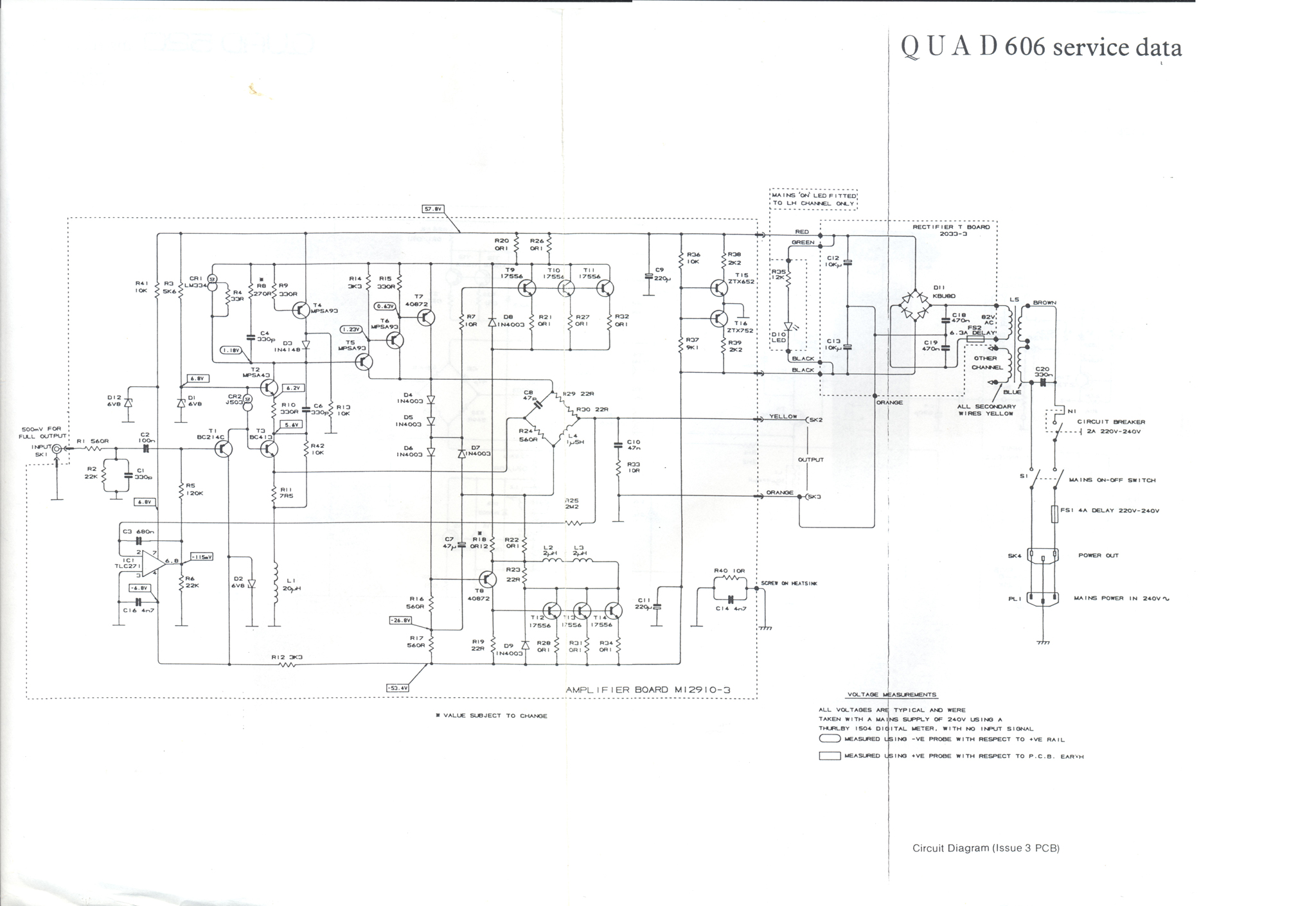

(#) hapro válasza Skyline hozzászólására (») Ápr 13, 2008 /
QUAD 606
6bd MJ15003 vagy 2n3773
130W szinusz teljesítmény 8ohmon.
Aztán ezzel még annyit variálhatsz amennyit nem széggyelsz, itt gondoltak a tervezésnél arra, hogy ne a csúcson járassák az alkatrészeket, alapban van benne tartalék.
Ehhez is van nyákterv, kapcsolási rajz és ez is gyári cucc.
Ja és még nem is drága relatívan.
üdv.:
Zoli

(#) hapro válasza (Felhasználó 15355) hozzászólására (») Ápr 13, 2008 /
Itt a rajza a QUAD606-nak.
üdv.:
Zoli
