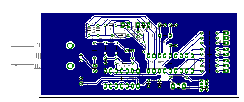

(#) Bagoly hozzászólása Ápr 14, 2008 /
Szervusztok.
Sajnos ismét beleszaladtam egy gondba. Egy PIC-es frekimérőt akartam nyomtatott áramkörre vinni, és probálkoztam egyoldalas kétoldalas megoldással, de bármit teszek egy "Apertura error"- ba futok. Sajnos még elképzelésem sincs, hogy mi az oka, mert mindent úgy csinálok mint eddig. Mellékelem a két filét.
Amennyiben tanácsot tudtok adni, hogy mitől van, azt megköszönöm, mint bármely más jó tanácsot.
Forditásnál van a gond, de nem tudok rájönni, hogy hol rontottam el.
Üdv: Bagoly.
(#) PCB válasza Bagoly hozzászólására (») Ápr 14, 2008 /
Szia !
Hol a hiba, kicsit bővebben mert nálam nem jeletkezett.
Ettől függetlenül persze tartalmaz hibát a rajz.

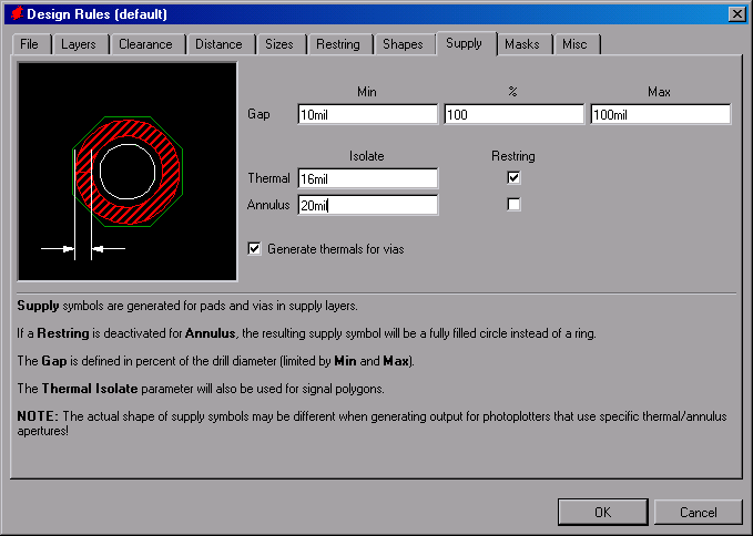

(#) PCB hozzászólása Ápr 20, 2008 /
Szia !
Egybefüggő GND területet hozok létre, viszont ezután szeretnék egy PAD-et elhelyezni GND területre.
Hogyan tudom a PAD-et erre a területre tenni.
pl: leteszek egy PAD -et, ennek a neve "Signal N$28"
Hol tudom ezt átnevezni "Signal GND" -re ?
Biztos volt már ez a kérdés csak nem találtam, ezért kérdezem ha nem gond.
(#) kobold válasza PCB hozzászólására (») Ápr 20, 2008 /
Via esetén 4.11-ben bejött a Name parancs, szerintem neked is csak ennyi kell.
(#) PCB válasza kobold hozzászólására (») Ápr 20, 2008 /
Szia !
Majdnem jó, csak a PAD a NAME parancs után beleolvad a GND területbe, és nem lesz igazi PAD.
Szerintem ha a Thermals be van kapcsolva, és megfelelő szélességű a GND, esetleg a DRC-ben is jó értékek vannak a méretekre, akkor már nem kellene beolvadnia... Fel kéne már tennem ezt a 4.16-ot egyszer
Szia !
DRC jó mert a panel többi részén jó a GND terület, csak külön VIA-t nem tudok letenni, hogy az ne olvadjon bele a GND-be és legyen thermal.
DRC-ben, Supply fül alatt, van olyan checkbox, hogy "Generate thermals for vias" ? Ha van (vagy máshol van), annak be kell lennie jelölve (alapból törölt).
Szia !
Köszi !
(#) huba válasza kaqkk hozzászólására (») Ápr 20, 2008 /
Köszönöm a segítséget.
(#) kaqkk válasza huba hozzászólására (») Ápr 20, 2008 /
szivesen máskor is
Szia !
Még egy kérdés: Azon a PAD-en ahol a GND áthalad lesz egy kereszt. Ezt a kereszt kötés vastagságát lehet állítani ?
A DRC-ben meg lehet határozni, milyen átmérővel, mekkora sávot tegyen a pad köré, annak méretétől függően. De a minimális szélesség a GND szélessége lesz, vagyis ha teszem azt 16 mil-es "vezetékkel" rajzolod körbe a területet, annyi lesz a bekötések szélessége is.
Nekem vasaláshoz a 4 ... 6 mil elfogadható, és elkészíthető rajzolatot ad; ilyen nincs a listában, ezért megrajzolom valamilyennel, utána meg kézzel beírva change width 0.004, katt a GND-re, és már rendben is van.
(#) PCB válasza kobold hozzászólására (») Ápr 21, 2008 /
Tehát az lesz a kereszt szélessége amilyen széles vonallal(polygon) rajzolom körbe a területet ?
Ha jól értem

Nem tudom, a 4.16-nál mennyire tér el a felület, nekem a képen látható beállításokkal, és az említett 4-6 mil szélességű polygon mellett egész jó thermals-ok jönnek ki.
Szia !
Jó lett ahogy tanácsoltad, a terület körberajzolásnál a polygon szélességét megemeltem, igy a kereszt kötések szélesebbek lettek.
Köszi ! (hogy a polygon mérete határozza meg a kereszt szélességét félelmetes logikára vall )
Thermal nálam 0,5mm.
Köszi a segítségeket
