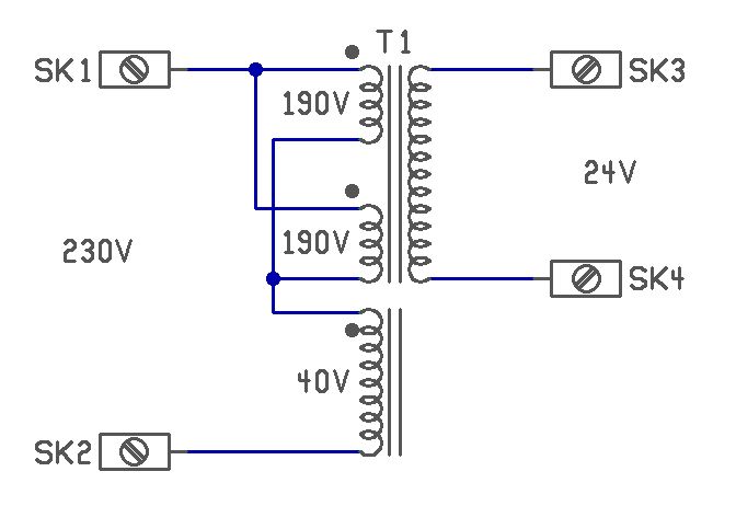

(#) uli hozzászólása Ápr 21, 2008 /
Na és még egy kérdés:
kicsit bonyolult leszek
Van egy trafóm.
két primer ággal, és egy szekunderrel.
Primer: 2*190 V
Szekunder 24 V, ha 380-ról hajtom.
100 VA
Mivel nálunk csak 230 van, a 380-as primer tekercsről használom, és így a primer fesz ~15 V
Át szeretném tekerni a szekunder oldalt, úgy, hogy azon tényleg 24 VAC legyen. Két, esetleg későbbiekben 3 TDA 2030-at hajtanék meg róla. Tehát ha TDA-n kénet max 1,5 Arel számolnuk, akkor 4,5 A, plusz még elképzelhető egy-két szépség bele (kiv.jelző, na meg ugye az előeősítő, hangszínszabályzó) Számoljunk így mondjuk akkor olyan 5 A-ral.
Kérdés: Mekkora legyen a menetszám, mekkora a huzal átmérő?
Saját számításaim:
"tökéletes" vagy milyen trafónál ugye:
U.prim / U.szek = N.prim / N.szek
TEhát
230/24 = 9,58
Probléma csak az, nem tudom a primer menetszámát, se átmérőjét
Huzal átmérőre találtam egy képletet: Szek. oldallal ha számolom:
d=0,7* gyök.I
azaz d=0,7* gyök5 =0,7*2,23=1,56 mm
NA ez oké, megvagyunk, de a menetszámot még mindig nem tudom.
A trafó nem toroid, hanem EI vasmagos.
Másik Zománcozott rézhuzalt kb milyen áron adják?
és hol?
Remélem jól lefárasztalak titeket estére: D Kössz Uli

(#) proli007 válasza uli hozzászólására (») Ápr 22, 2008 /
- Ha a trafód 100VA-es akkor 24V-on csak 4.2A-el számolhatsz csak. (de szerintem elég lesz)
- Ha a gyári trafón, csak egy szekunder tekercs van, akkor az a maximális teljesítményére van méretezve.
- Én máshogy fognám meg a kérdést. Nem a szekundert tekerném át, mert az jó, hanem a primerhet tennék hozzá. A trafód 2x190/24V-os. A primerből hiányzik 40V, ezt tekerném rá pluszba, és a két 190V-os tekercset párhuzamosan kötve, megfejelném a 40V-os tekercsel. Így a szekunderen visszaállna az alaphelyzet, tehát a 24V. (380-as bekötéssel, igen alá van gerjesztve a vas.)
- A primer áramot ki lehet számolni, 100VA/230V=0,43A. Ehhez 3A/mm2 áramsürűség mellett, 0,5mm-es huzalt kell alkalmazni. Ezzel a dróttal kell a plusz 40V-ot megtekerni.
- A trafóra befűzöl néhány menetet, és megméred hány voltot ad. A befűzött menetszámot elosztod a kapott feszültséggel, ekkor megkapod a szekunder voltonkénti menetszámát. De a szekundernek a veszteségek miatt kb. 10%-al több a menetszáma, a számított voltonkénti menetszámból 10%-ot leveszel. (beszorzod 0,9-el). Most már meg van a primer voltonkénti menetszáma. A 40V-ot megszorzod ezzel a menetszámmal, és már meg is kaptad, mennyit kell rátekerni a primerre.
- Tehát a trafót úgy kötöd be, hogy a 2db 190V-os tekercset párhuzamosan kötöd (vigyázat! kezdet-kezdet, vég-vég) és hozzákötöd sorba ezzel az új kiegészítő tekercset.
- A helyes bekötést, a következőképpen lehet kitöpizni.
A trafót visszafelé a 24V-os szekunderen megtáplálod kisebb feszültséggel (6..12V). Így a primer oldal már mérhető (a feszültségek nem lesznek üzemszerűek, deaz arányuk igen). Megméred hány voltot ad a 190-es tekercs. Öszzsekötöd a 190V-okat, és megnézed a feszültség megmaradt-e (nincs-e zárlat). Aztán ezzel sorba kötöd az új telercset. Ha jól kötötted sorba, a két végén, nőt a feszültség (az új tekercs feszültségével) ha nem, akkor csökkent.
- Akkor most már kész is a trafód, megkaphatja a 230V-ot.
Leírva kissé komplikáltnak tűnik, de a valóságban egyszerű. (A rajzon a pöttyök, a trafókivezetések "kezdetét" jelölik. Vagy ha úgy tetszik, az azonos fázisú lábakat.)
üdv! proli007

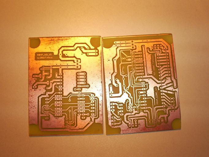

Sziasztok.Van a vasalós technika a nyákgyártáshoz.Én sehol nem tudtam beszerezni se tiszalux fényespapírt,se tojáspapírt se műnyomópapírt.
A kérdésem az lenne hogy lehet-e helyettesíteni valami mással ezeket a papír fajtákat...vagy netán tudja-e valaki hogy hol lehet kapni ezeket,konkréten(mert ilyet hogy PAPÍRBOLTBAN hallottam már de, nem sokra megyek vele)
köszi.
(#) feki00 válasza csikosgabi hozzászólására (») Ápr 22, 2008 /
Hi
Magazinpapír is megfelel a célra, én egész idáig azt használtam, kezdetnek nagyon jó. Ez a nyák pl Conrados katalógussal készült, másra nem is jó
Azér foltos a nyák mert nem csiszoltam meg így a toner nem tapadt jól és alá ment a marató. Ezen a legvékonyabb szál .4mm
soksikert
(#) csikosgabi válasza feki00 hozzászólására (») Ápr 22, 2008 /
tehát egy egyszerű ujságnak (magazinnak)kitépem az A/4-es lapját be rakom a nyomtatóba és rá nyomtatok??
Nagyjából igen, ki kell kísérletezni melyik a legjobb. Aminek nem szép sima a felülete az okozhat átmaródást.
Először szerintem csinálj mintákat, csíkokra vágott nyákra kipróbálsz egy csomó papírt.

(#) uli válasza proli007 hozzászólására (») Ápr 23, 2008 /
Szia proli!
Elkezdtem 0.5ös zom. huzalból tekergetni a trafót.
A szekunder oldalra rákötöttem egy másik trafót. Az adatok:
U.szek= 13V
N= 6
U.prim= 0,8V
osztottam szoroztam, és kijött, hogy így 1 Vra 7,5 menet esik.
Ha 24 Vra kötöttem volna a szekunder oldalt, akkor ha N=7,5, U.prim= 1,84V
Tehát 40/1,84 ~ 21,8. 21,8*7,5~ 164 menet
Jól számoltam??
Üdv és kössz : uli
