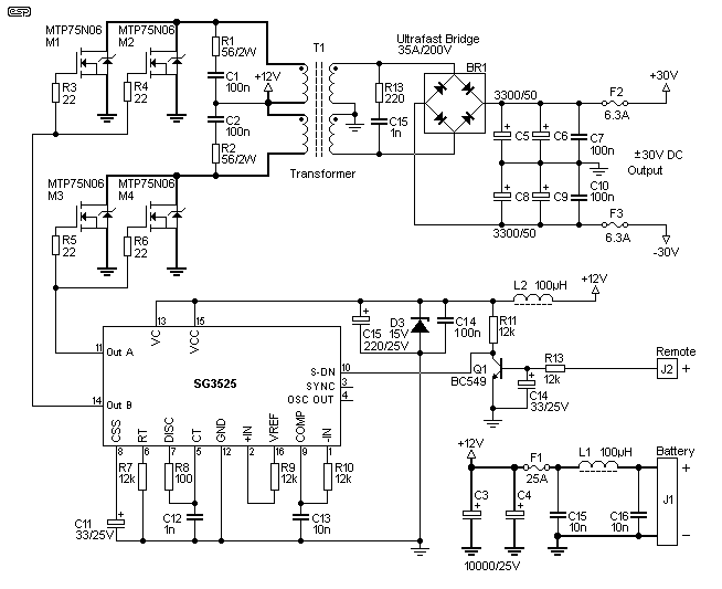

(#) frissadam hozzászólása Ápr 26, 2006 /
A nagyfrekvencián működő transzformátorokról lenne szó.Az inverterekben megtlálható porvasmagos trafókról.Elsősorban engem a teljesítmény megadása a vasmag függvényében érdekelne.

(#) frissadam válasza deguss hozzászólására (») Ápr 29, 2006 /
Kapcsolóüzemű tápot szeretnék építeni,fetekkel gyors diódákal.A számítógép tápok pont ilyenek,tudok frekit állítani és a vezérléssel sem lesz baj.Csak azt nem tudom hogy a vasmagot a drótvastagságot és a menetszámokat hogy igazítsam a feszültséghez és az áramhoz.Számítógeptápokból és tv-k ből kiszedett nagyfrekis vasmagjaim vannak.Küldök egy adatlapot pdf-ben!Kössz a segítséget
Üdv Adam
etd39.pdf
És itt egy inverter rajz is
(#) _JANI_ válasza frissadam hozzászólására (») Ápr 30, 2006 /
Az egyik hozzászólónk egy példval szemléltette a territmag kiszámítását, hátha ez segít valamit:
„Tehát adva van a 40 kHz, ha 50%-os a kitöltés, akkor a tranyó t=12.5 us-ig van bekapcsolva.
A tekercsre adott fesz U=3.3 V
Kell az áram, amit 60 V-on vesz fel az ultrahangadó, legyen most I.
A tekercs induktivitása:
L = ( U * t ) / I (Henry)
Tehát L = 41.25 / I uH
Ha I=1mA, akkor L=41.25 mH
Vegyünk mondjuk egy Al=3500 -as ferrit fazékvasmagot.
A menetszám N^2=L(mH)*1000000/Al
Esetünkben N^2=11785.7
Vagyis N=108 menet egy Al=3500 -as ferrit fazékvasmagon.
Ha I és Al más értékű, ki tudod számolni arra is a menetszámot.”
A teljesítményt, a fesültség - áramadatokból kilehet számolni! Huzalt csak anyit tudsz rátekerni amenyi hely a rendelkezésedre áll...
