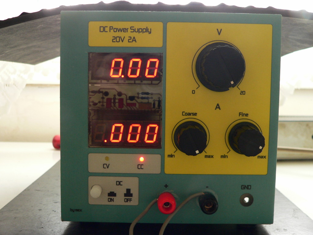

(#) mex válasza mex hozzászólására (») Máj 18, 2008 /
Beüzemeltem,működik.
A burkolatot a leendő gazdája késziti el.

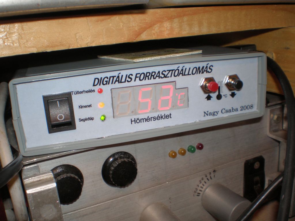

Végre elkészültem a digitális kapcsólóüzemű forrasztóállomásommal. Kicsit ágyúval verébre kategória. Elsődleges szempont a hordozhatóság volt. Az egésznek a szive egy Atmega8, a beállított hőmérsékletet EEpromba eltárolja. A processzor vezérli a kapcsolóüzemü táp kitöltését, aminek a kimenetén a páka csücsül. Kicsit még kelett volna csiszólni a programot, de most erre futotta. Képek:

(#) Márk válasza huba hozzászólására (») Máj 20, 2008 /
Marhára tetszik a fejjel lefelé állított kisebb kijelzőrész, celsius fokra belőve. Nagyon kreatív. Meg ezen felül az egész előlap nagyon szépen el van rendezve.
(#) szabi83 válasza Márk hozzászólására (») Máj 20, 2008 /
„Marhára tetszik a fejjel lefelé állított kisebb kijelzőrész, celsius fokra belőve. Nagyon kreatív.”
szint úgy :kalap:
előlap, front designerrel készült (ő)?

(#) huba válasza szabi83 hozzászólására (») Máj 20, 2008 /
Igen front designer. Most használtam elöszőr, nagyon is tetszik. Közöszönöm az elismerést :vigyor2:
(#) Frankye válasza Márk hozzászólására (») Máj 20, 2008 /
„Marhára tetszik a fejjel lefelé állított kisebb kijelzőrész, celsius fokra belőve.”
Kifejezetten ötletes megoldás, elismerésem! :kalap:
Ugye nem copyright-os?! Lenyúlnám, ha lehet!
(#) vicsys válasza huba hozzászólására (») Máj 20, 2008 /
Klassz lett, gratula!! :kalap:

A forditott kisszegmens szabadon felhasználható. Amikor a beállított hömérsékeletet jelzi akkor elalszik.

(#) gtk válasza huba hozzászólására (») Máj 20, 2008 /
Klassz lett

(#) Frankye válasza huba hozzászólására (») Máj 21, 2008 /
„A forditott kisszegmens szabadon felhasználható.”
Köszönöm, Uram! Jövök Neked egy sörrel!

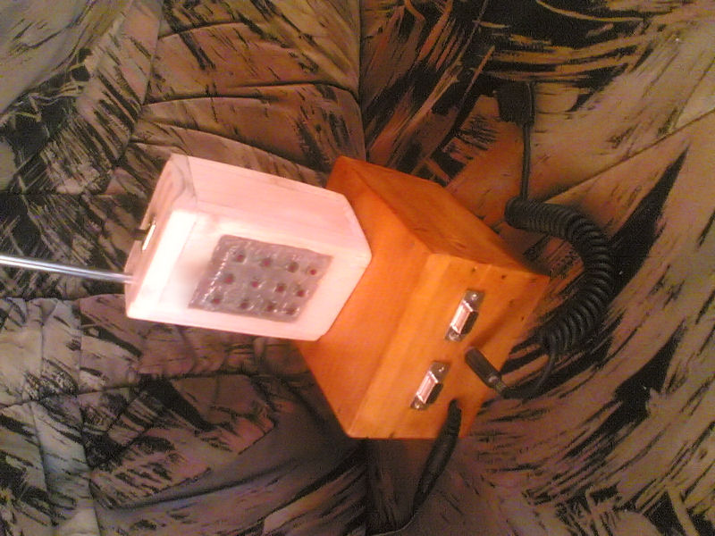

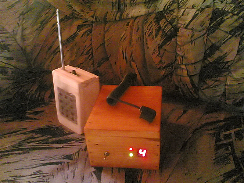

Sziasztok! Gondoltam felteszem énis a képeimet egy DTMF adó/vevőről, sokat bíbelődtem mire lett valami kinézete de szerintem megérte
Az adó rész egy DTMF generáló IC meg egy kisteljesítményű FM rádióadó, igy ha kisebb hatótávról akarom irányítani (~150m) akkor csak ráteszek egy kommersz kis rádiót ráhangolom és már megy is. Nagyobb távnál persze életbelép a telefon, amit egy nokia adatkábelből headset üzemmódba átkötött kis madzag tesz lehetővé, kimenet viszont 2db RS232 csatlakozós, persze billenőkörös a dekóder.
A gombsor még visszavan de ami késik az nem siet

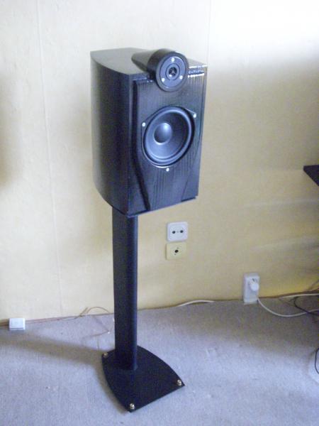

Néhány éve építettem a hangfalamat.Elég súlyos a darab az oldalai homokkal vannak kitöltve, az állvány oszlop része pedig betonnal van kiöntve.A doboz bassreflex rendszerű, hátranéző nyílással.A csatlakozók (aranyozott banán)a doboz alján található, a kábel pedig az állványban elhelyezett csőben fut végig, ha a szőnyeget kilyukasztjuk alatta akkor teljesen elrejthető a kábel (bár ha valami dizájnos kábele van valakinek azt kár elrejteni).A középmély duplatekercses Harman, a magas Jamo, a hangváltó saját készítés.A doboz és az állvány között az izolációt gumikorongokkal oldottam meg, az állvány pedig tüskéken áll.Sajnos csak a kész cuccról van képen, régebben nem volt fényképezőm.
Esetleg kérdés? Észrevétel!

(#) vicsys válasza yagi hozzászólására (») Máj 21, 2008 /
Nekem nagyon bejövős...

(#) elektrorudi válasza yagi hozzászólására (») Máj 21, 2008 /
Nagyon desinges, szép munka, gratulálok.
S kérdezném :
ha a doboz és az álvány között gumi van, akkor minek a tüskéken álló beton álllvány ?
