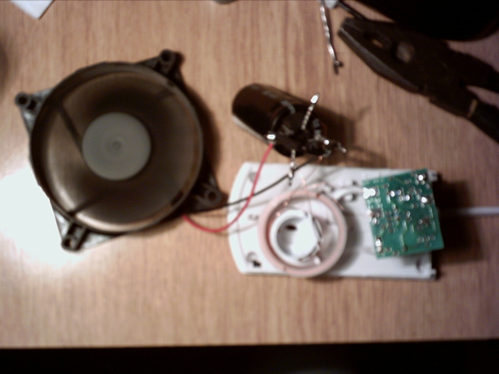

A fogkefés dolog szöget ütött a fejembe és fájó szívvel de szétszedtem a sajátomat. A benne lévő tekercsen volt egy dióda és semmi más, ment az aksira. Lenyestem a tekercset és tettem rá egy kondit, egyenirányítást, 13V os zénert és beindítottam. 10V ot mértem egyenbe. Kiváncsi voltam mit szól a terheléshez, tettem rá egy pc ventit, szépen megy vele. Szétpüföltem a töltőt is, kiváncsi voltam a benne lévő csévére is. Ha kicsit nagyobb lenne pont jó lenne az órához :S Valahogy pedig rávarázsolom
Szegény fogkefe!
Ezt még használod ezekután valamire?
Persze, az aksiba volt még anyi delej, hogy elég volt az esti fogmosásra, a tekercs kell az órához így holnap veszek egy hagyományos fogkefét, mindent a cél érdekébe Egyébként a töltője nem játék, hozzáértem a tekercs 2 drótjához és majdnem leestem a székről akkorát rázott a töltő tekercsének csévéje pont akkora mint a venti forgórész (sajnos). Legalább már látom a problémáját az én tekercsemnek, megmértem ezek ellenállását és az én tekercseim meg se közelítik.Lényeg, hogy van egy működő tekercspárom ami képes ellátni árammal egy ventit is, jó lessz az órához de az elrendezés egyedi lessz
Ez idáig szép és jó, hogy ilyennel rendelkezel. De a tekercsek bírni is fogják a teljesítmény átvitelt?
A tekercset nem a bázissal akarom meghajtani, maradok a gyári tápjánál. Erre a problémára gondoltam, megpróbálom rendesen leterhelni és kiderül.
Sajnos ahogy egyre többet gondolkodok a dolgon, azt hiszem nem lessz elég a sok lednek. ha rajtavan a venti akkor a fesz leül 5V kürülire.
Hát az már nem nagyon egészséges. A program biztonságos futásához stabil 5V kell, amit a stabIC-nek valamiből elő is kell állítani. Szóval legalább 8 voltnak kell lennie, hogy működhessen!
Megnéztem 20 leddel, stab ic vel 5V on, sajnos így csak 4V körül kap a cucc
Ha felkelek csinálok egy bazinagy tekercset és megnézem azzal mit produkál az eredeti tápja. A kész tekercs kb mekkora ellenállású? Ami itt van: primer 28 szekunder 2,2 ohm.

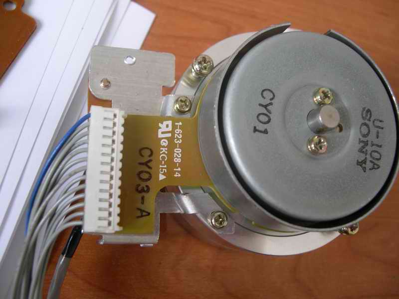

Én is szeretném megépiteni a pc.-t videofejmotorral. Van egy kibelezett daewoo vcr-32dad videom,de nem birom a fejet forgásra birni. A videofejen nincs vezérlő ic, csak egy 13-érintkezős csati ami a fő panelre megy.Ott van egy ka 8304-es ic (ba 6411).de nincs ba -6301-es ic amit az ic adatlapja ir hozzá.Probáltam a ka 8304-es ic lábainak tápot adni 1 - test 10 -12v 2 -ellenálláson keresztül direkt de csak moccan ha a 2-es lábat szaggatom Első sorban master of the web kollegát kérdezném mert ő egy hasonló fejhez épitett vezérlést! A video sajnos már üzemképtelen állapotban került hozzám igy nem tudtam eleve kiprobálni a fejet.Előre is köszönöm a video guruk segitségét!
Helló!
Igen, valóban pont ezzel a tipusú Ic-vel építtetem anno egy órát. Én csináltam külön nyákot hozzá. azomban a nyáktervek a nemrég elszállt merevlemezemen vannak (voltak)rajta. Ahhoz, hogy kipróbáld, kösd be az 1.láb -GND 10.láb +12V tápfeszre normálba ellenállás nélkül. majd fogj egy 47k (ha nincs akkor is legyen legalább 10k)potit, aminek a két szélső lábát a tápra (egyik a GND másik a +12V-ra) kötöd, a középsőt meg a 2-es lábra egy 1K-s soros ellenálláson keresztül. majd tekerd a potit addig amig el nem kezd forogni a motor. Egyik barátom úgy csinálta a vezérlést, hogy az azt tartalmazó részt kivágta lemezvágóval a videó nyákjából és szépen bekötötte. Esetleg megpróbálhatod TE is ezt, csak ügyelj rá, hogy minden ami kell az IC-nek rajta maradjon azon a részen amit kivágsz. Ha további segítségre lenne szükséged, csak írj nyugodtan, ha érdekel csinálok fotókat is a vezérlésről. További jó óra építést, és sok kitartást hozzá! üdv
Ha kiveszem a nyákból csak a ka8304-es ic-t avval is elindul a ba 6411 nélkül? Csak egy bizonyos fesz kell a 2.lábra?
Magyarán ha külön megépitem akkor a másik ic-t kihagyhatom?Egyébként véletlen rossz helyre adtam direktet azota nem mozdul meg a motor.Nem tudom mi szált el.
Na sikerült!
Elindult a fej,a fejcsatlakozó utolsó érintkezőjének kellett testet adni meg az ic 2 lábának 2-5 voltot.Egy baj van az ic nagyon melegszik raknom kell rá egy nagy h.bordát,a motor 0,4 ampert vesz fel.De a lényeg hogy megy.Kaptam egy fisher videot is annak is sikerült a fejét beinditani.ta 7736-os ic van a fejen , a csati 1 lába fehér vezeték -test a következő kettő pozitiv és már forog is!
