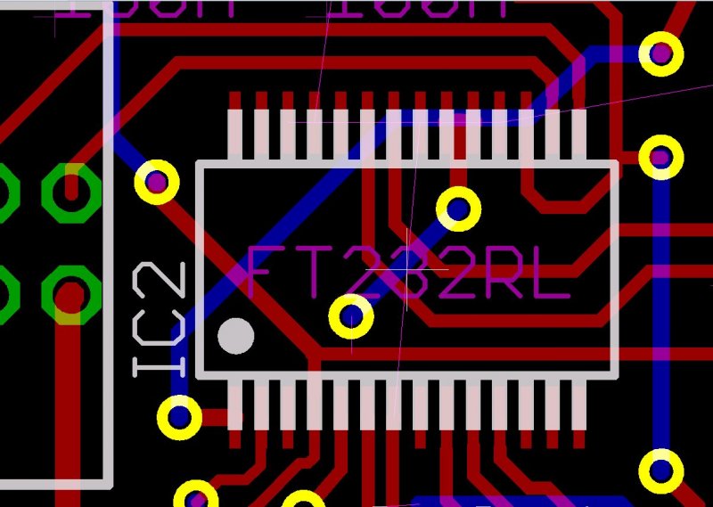

Nem tudok rájönni, miért emel ki via-kat az Eagle. Nem mindegyiket, csak néhányat. Nincs a show-val kiválasztva. Bármit csinálok, így marad. Már újra is indítottam...
Raktam fel képet, hátha valaki tudja.
(#) vicsys válasza NickE hozzászólására (») Aug 19, 2008 /
Talán mert 2 oldalas a panel.
(#) NickE válasza vicsys hozzászólására (») Aug 19, 2008 /
Van egy halom kétoldalas nyáktervem, de még ilyet sose csinált.
(#) NickE hozzászólása Aug 19, 2008 /
Hoppá, rájöttem. Nincs kijelölve, csak a színe meg van változtatva, így majdnem olyan, mintha ki lenne jelölve.
