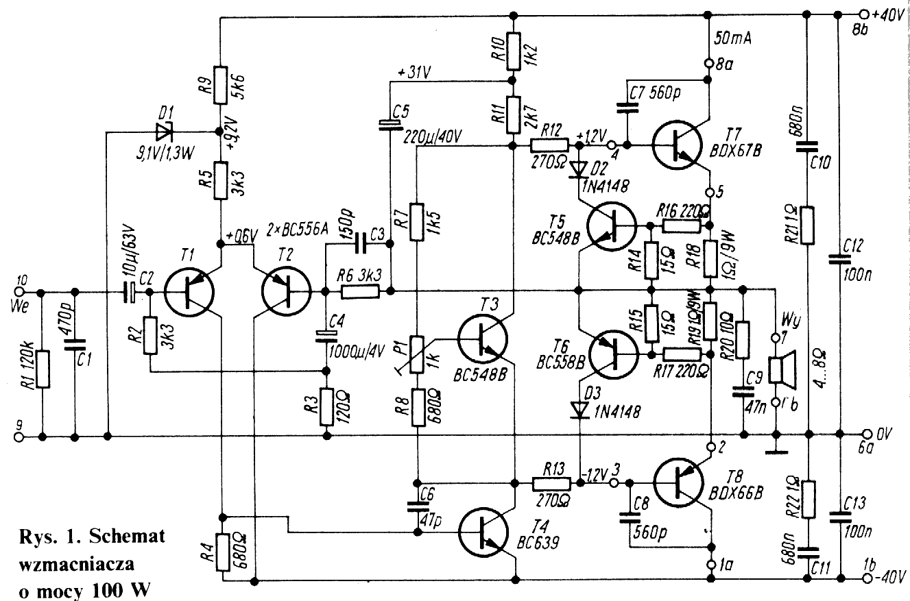

(#) lapose válasza yello hozzászólására (») Aug 10, 2008 /
Az ellenállás értékek nem jók!
Neked közel 10A-es kimeneti csúcs áramod lesz, ami a 0.5Ohmos ellenálláson 5V feszültségesést okoz!
Úgy kell megválasztani az ellenállások arányát hogy 5V felett nyissanak ki a védelem tranzisztorai(Ube kb0.5V)
Ha két pár tranzisztort használsz akkor az emmiter ellenállások eredője 0.25Omh lesz a feszültség is lecsökken 2.5v-ra erre kell méretezni!
Ha sokat akarsz vele bulizni érdemes két pár tranzisztort rakni bele!

(#) banyaiakos válasza lapose hozzászólására (») Aug 10, 2008 /
Hali látom itt van minden hozzáértő...
Én is szeretnék rövidzár védelmet a VF2-höz.
Igaz hogy speak-on csatlakozók lesznek az erősítőbe de biztos ami biztos. Mi alapján működik egy ilyen védelem?
Addig eljutottam hogy ellenálláson eső feszt figyelik. De tovább nem
köszönöm
(#) lapose válasza banyaiakos hozzászólására (») Aug 11, 2008 /
Az erősítő normál üzemekor a T5 zárva van. A bázisán lévő R16 R14 által leosztott feszültség olyan kicsi hogy nem tud kinyitni. Az erősítő kimeneti árama átfolyik az R18 ellenálláson feszültségesést hozva létre rajta. Ha az áram elér egy határt olyan nagy lesz az R18-on eső feszültség, hogy az R16 R14 által leosztott feszültség eléri a T5 nyitófeszültségét. A T5 elkezd nyitni és a D2-őn keresztül zárni kezdi a T7-et, mintegy áramgenerátor alkotva, nem engedi a kimeneti áramot egy bizonyos érték felé menni.
(#) banyaiakos válasza lapose hozzászólására (») Aug 11, 2008 /
Értem köszönöm.
Most látom hogy új panelt kéne tervezni ha ezt meg akarom valósítani. FET-ekhez is ugyanígy kell csinálni?
Már csak a méretezést kell megoldanom. Mi alapján számolom ki az ellenállásértékeket a fesz osztóban?
Gondolom megfelelő impedanciájú hangfal esetén a kimeneti áramtól függnek az értékek...

(#) lapose válasza yello hozzászólására (») Aug 11, 2008 /
Ha nem csökkenne a tápfeszed az elméleti max kb. 250W, de szerintem kellő méretű trafóvál gyakorlatban is 150-200W kivehető belőle 4 Ohmon.
Szerintem így jó lesz, remélem nem rajzoltam el!
4Ohmra
R21, R24: 0.33 Ohm
R22, R25: 470 Ohm
R23, R26: 120 Ohm
D21, D22: 1N4148
T21: BC212
T22: BC182
Közelítő számítás: Ha eltekintünk a tápfesz csökkenéstől akkor a kimeneti csúcsáram: Icsúcs=Ut/Rt=30V/4Ohm=7.5A
Az R21-en eső feszültség: U21=R21*Icsúcs=0.33Ohm*7.5A=2.475V
Az R22 R23 osztásarányt úgy kell beállítani, hegy e felett egy kicsivel kezdjen nyitni a T21 tranzisztor(Ube kb. 0.5V).
Köszönöm szépen!
Akkor szerintem előkeresem a villamosságtan füzetem és áttervezem 37.8V-os tápfeszre...
és kiszámolom hogy hány Wattosak legyenek az R21 és R24 ellenállatok

(#) banyaiakos válasza banyaiakos hozzászólására (») Aug 12, 2008 /
37.8Voltos tápfesszel 4 ohmra
Icsúcs=Ut/Rt=37.8V/4Ohm=9.45A
Az R21-en eső feszültség: U21=R21*Icsúcs=0.33Ohm*9.45A=3.118V
30Val az Ube azaz neked 0.503V lett.
Az úgy jó, hogy módosítottam az osztót (R22=495Ω R23=95Ω) és így 0.502V lett?
R21 és R24 pedig P=U^2/R=3.118^2*0.33=30.31W

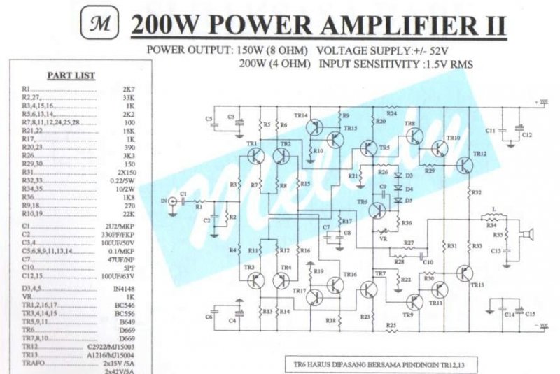

(#) epyn hozzászólása Aug 12, 2008 /
hali!
segitséget szeretnék kérni!a linkelt kapcsolást épitettem meg,de nem akar működni.A kapcsolásról:teljesen szimmetrikus áramkör,DC csatolással;rövid és túláram védelem nélkül ;a kimenet a klasszikus "JBL T-kapcsolás"(1960-Bart Lochanthi által közzétéve) Aki esetleg foglalkozott ehhez hasonló topológiájú kapcsolással,vagy jól érti az erősitők lelkivilágát kérem segitsen mi lehet a hiba,hány voltot "kellene" mérnem egyes pontokon stb!
néhány irányadó adat:
tápfesz+/-61V
üresjárati áramfelvétel(10ohm 50W ellenállatokon mérve max+/- 100mA(tehát ez igy normális)
a kimeneten +3,1mV a DC offset mégsem mérek semmilyen feszültséget a 0,22 ohmos emitterellenállásokon
és ha a műterhelést hangszóróra cserélem+ vezérlést adok neki,csak valami nagyon halk torzitott hang jön ki-mindeközben nem változik semmit az áramfelvétel és a egész egység sem melegszik
több helyen mértem:elég változó adatok voltak a az egymással párhuzamos helyeken
a "virtuális 0 ponton" a visszacsatolásnál pedig -80mV van;normális ez?
ha valaki tudna tanácsot,segitséget adni :nagyon megköszönném
http://valveaudio.tripod.com/images/schematics/200w.JPG

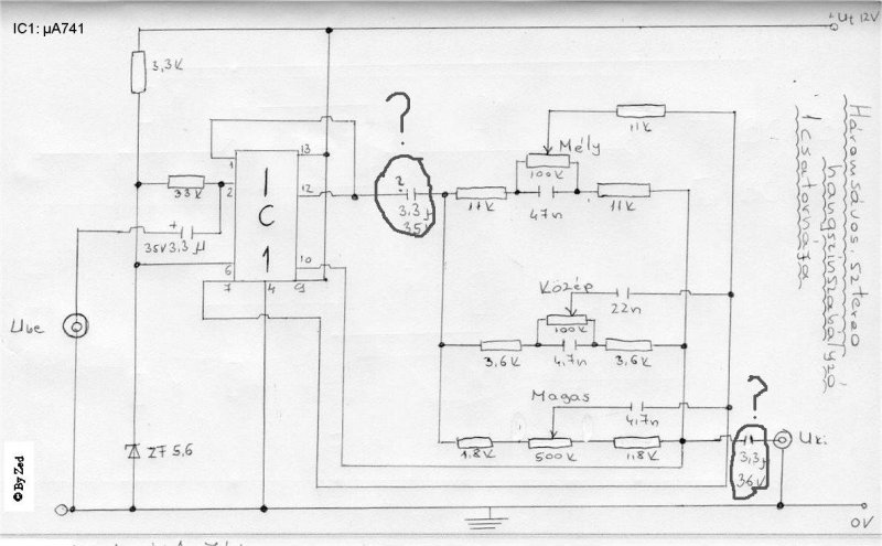

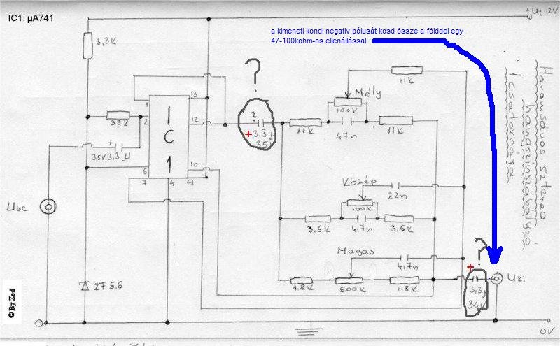

Üdv. Mindenkinek!
Van egy hangszínszabályozó kapcsolás amit meg szeretnék építeni, de 2 elektrolit kondinak nincs feltüntetve a kapcs. rajzon a polaritása. Valaki tudna nekem segíteni?

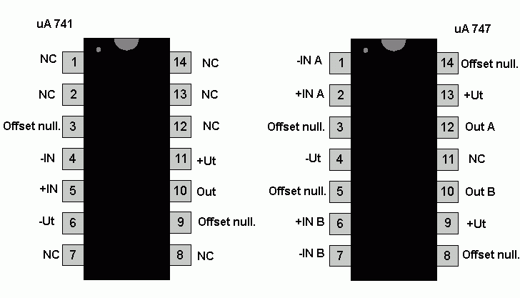

(#) Imi65 válasza Einstein hozzászólására (») Aug 12, 2008 /
Sajna a kapcsolásod kicsit sem frankó, így nem fog működni. Nézd meg a 741-es IC bekötését.
(#) epyn válasza Einstein hozzászólására (») Aug 12, 2008 /
mivel aszimmetrikus a tápfeszültség egyértelmű hogy az elkókat úgy kell beültetni hogy a pozitiv fegyverzet kapja a pozitiv tápot.jelen esetben a rajzod szerint mindkettő kondi +oldala balra fog nézni
remélem tudtam segiteni
(#) Einstein válasza Imi65 hozzászólására (») Aug 12, 2008 /
Ezt a kapcsolást itt találtam a HE-án, mit kössek át?
(#) Einstein válasza epyn hozzászólására (») Aug 12, 2008 /
Köszönöm, úgy lesz!
Aszimetrikus táp? Egy sima trafó kell neki, aminek van 2 kivezetése egyenirányítás, puferelés, nem?
Az asszimetrikus azt jelenti, hogy csak + van.
Hol találtad ezt a rajzot? Ez nem jó, nézd meg már a 741-es lábkiosztását. Azért küldtem el. Addig kár a kondi polaritásán gondolkodni.
