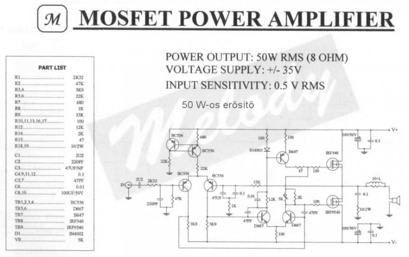

(#) roland0327 hozzászólása Aug 15, 2008 /
Én a mellékelt kapcsolásban gondoltokodom és lenne egy-két kérdésem.
Mik a tapasztalatok és hogy van e hozzá használható nyákterve valakinek?
ROLAND!!!
(#) roland0327 válasza roland0327 hozzászólására (») Aug 15, 2008 /
Vagy ha nem müködik a kapcsolás akkor egy 50w-os erősítőhöz kapcsolást tudnátok ajánlani?!
(#) lapose válasza roland0327 hozzászólására (») Aug 15, 2008 /
Csatoltam neked egy-két rajzot amihez van panelterv.
Nagyon hasonlítanak egymásra(kivétel a tranyós).
Csak a tranzisztorosban van túláram védelem!

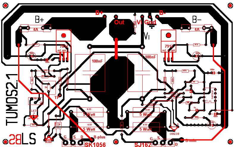

(#) jocko válasza lapose hozzászólására (») Aug 15, 2008 /
kösz a választ.elvileg megépitette a gyerek,ime a beültetési rajz.azt állitja jó.(google kidobja a honlapot ha rákeresel) viszont csak az sk-sj tranyoknak 1300huf darabja a hq-ban helyettesitövel....pedig egyszerünek tünik...amugy én nemrég épitettem két st151-et,azokkal nem vagyok megelégedve.nagyon melegszik,emittereken lévö áram csuszkál,nem tisztul ki teljesen a hangja bárhogy modositom.ma az egyikböl végsö elkeseredésemben kidobáltam két tranyót,(tipeket)és lejjeb vittem a tápfeszt,és az emittereket 0,22re csökkentettem.na igy már nagyon! tisztán szól,de elég "gépi" hangja van,azért gondolkodom hogy épitek vmi mást.ezt néztem,de valószinü nekilátok az oldalon fentlévö darlingtonosnak.csak akkor mit csináljak egy garnitura tip tranyoval?35c 2 db, 36c 2db?kerestem rá kapcsolást de nem találok.ha vkinek van ötlete szivesen venném.
