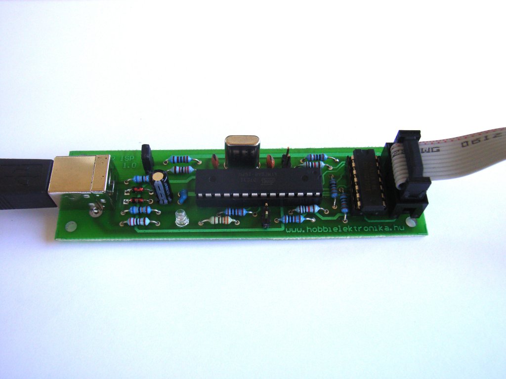

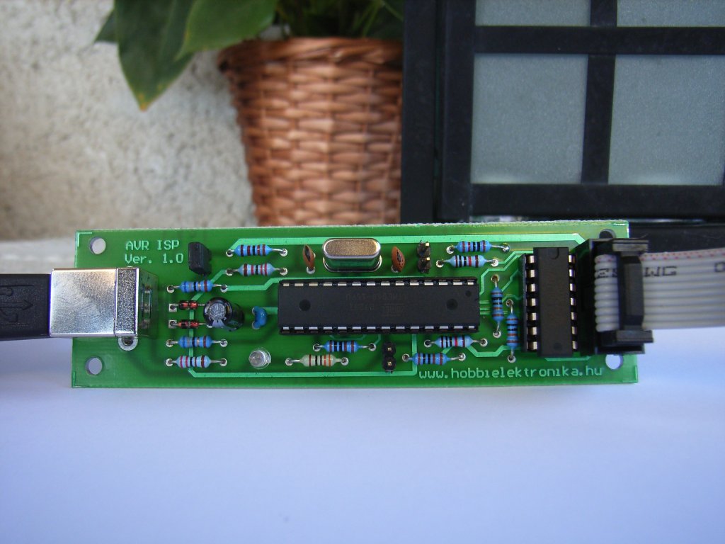

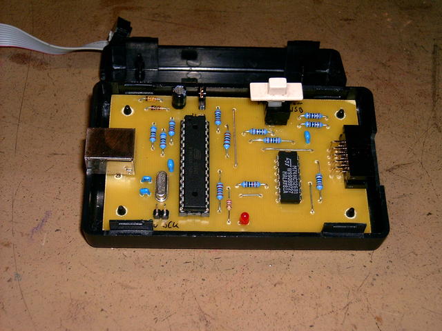

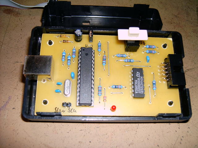

Elkészült végre, bemérve stabilan működik a full tisztán furatszerelt, de mégis USB-s AVR programozó.
Ez a programozó előre programozott processzorral hamarosan kapható lesz a HEStore-ban, szinte fillérekért.
Íme pár kép.
Természetesen cikk is készül róla, napokon belül publikus lesz.
Szerk: Ja, és ami fontos! Full AVRStudio kompatibilis, Vistán is!

Hmmmm, fincsi! :kalap:

Jol nez ki ! avrdude vagy mas linuxos progival is mukodik?:smoke:
(#) levii válasza Topi hozzászólására (») Aug 19, 2008 /
Jól néz ki, szép karcsú lett!:kalap:
A HEStoreban KIT formájában lesz kapható vagy kompletten készen?
(#) Topi válasza gtk hozzászólására (») Aug 19, 2008 /
AVR-Dude-al is működik, linux alatt is tesztelve. Működik CDC és Custum USB HID módban. Ha a CDC valami miatt nem lenne jó egyes rendszereken, akkor ott az USBHID ami esetén viszont rendszer független, mert az avrdude is kezeli.
Windowsok esetén ami >win2000 külön driver sem kell, az alap rendszer soros emulációra épül.

Klassz ! lehet hogy en is veszek majd egyet mivel egyre lustabb vagyok nyakot kesziteni es osszeszerelni :smoke:
Szerelés megmarad, csak nem kell nyákot gyártani, meg összevadászni az alkatrészeket, és hasonló nemkívánt események.
Azért összeforrasztani Neked kell

Ejha! Ez igen! Nagyon patent kis jószág!
(#) IMi válasza Topi hozzászólására (») Aug 19, 2008 /
Ez is saját termék vagy netán EZ a kapcsolás az?
Mert ha ez az, akkor bátran ajánlom mindenkinek, ha nem akkor is ...
Én megépítettem és szuperül működik linux alatt is .
Egyébként ügyes kis panel lett!
(#) Topi válasza IMi hozzászólására (») Aug 19, 2008 /
Igen, de ez az eredeti AVR-Doper módosítása, nem az ezredik átdolgozás
Ezt kifejtenéd , mert EZ az eredeti amiben van HVSP. Ja és nem kötekedni akartam ! :worship:
A cikket viszont nagyon várom !
Igen, ebből van kivéve a HV opció, időzétésben (kristály) választásban is változtattam, ami jogos változtatás.
Természetesen a javítást elküldtem az OD-seknek. Hamarosan kikerül oda is.

Nagyon jól néz ki, gratulálok!
Már nagyon várom a cikket! (Mi dolgozik benne?)
(#) Topi válasza szilva hozzászólására (») Aug 19, 2008 /
mega8
(#) MaSTeRFoXX válasza Topi hozzászólására (») Aug 19, 2008 /
Gratula! Végre elkészült, meg pofás lett!
A preciziós dip foglalatot szerintem meghálálná, nekem a lemezesekkel rossz tapasztalatom van...
(#) Attila86 válasza MaSTeRFoXX hozzászólására (») Aug 19, 2008 /
Nekem is.

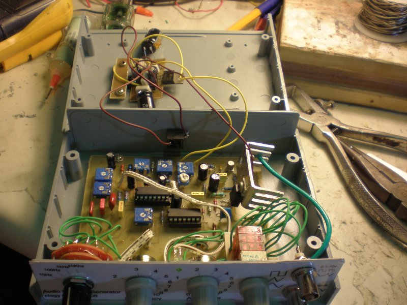

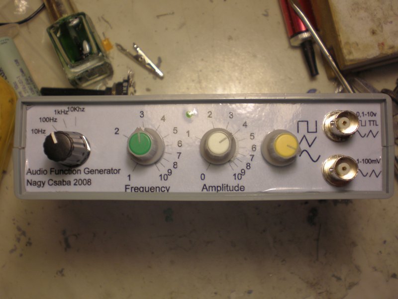

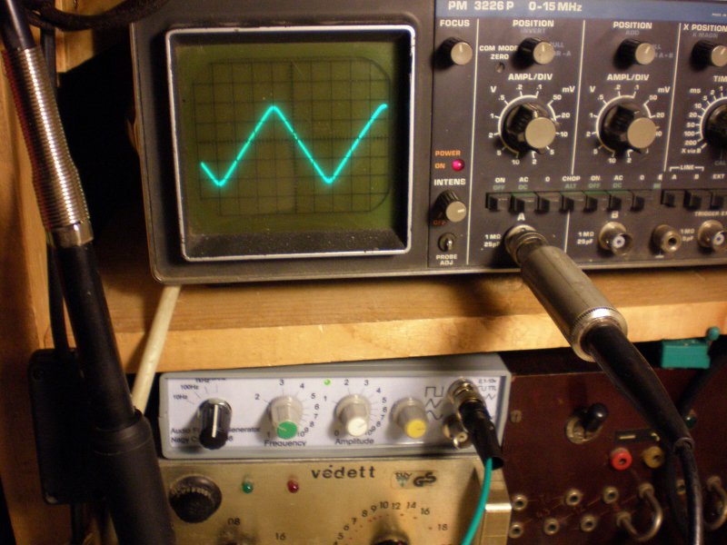

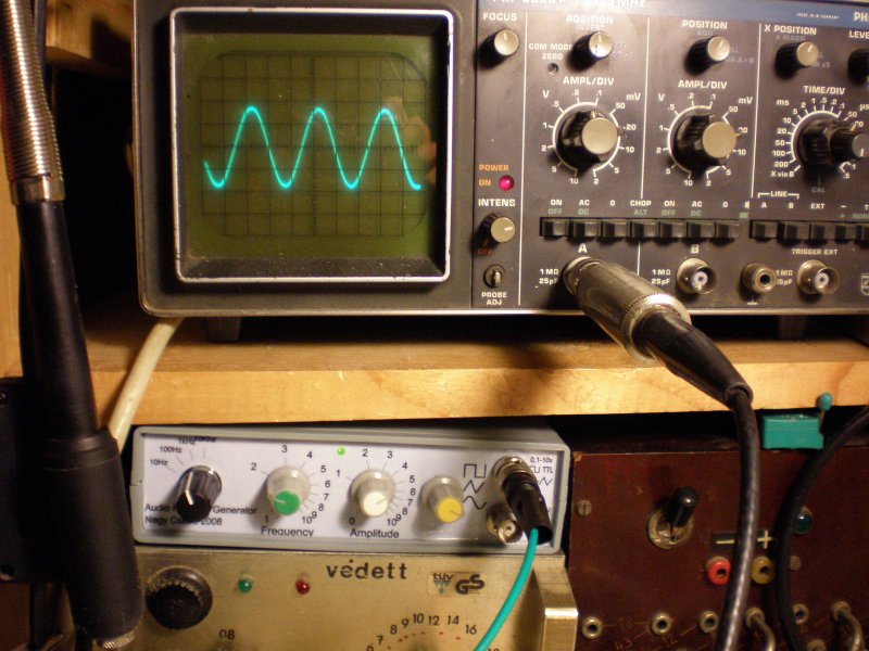

Elkészültem a függvénygenerátorommal. A lelke egy XR2206-os. A rajz a rádiótechnika 96/6 os számából származik. Biztos nem ér fel egy gyárival de itthoni körülményekre megfelelő.
(#) levii válasza huba hozzászólására (») Aug 19, 2008 /
Jól néz ki
Az a sárga tekerő gomb amivel a jelalakot lehet változtatni elég érdekes, nekem egy varrógép jutott róla eszembe amin lehet állítani hogy hogyan varjon.
(#) Doncso válasza huba hozzászólására (») Aug 19, 2008 /
Jó kis tok az az XR, én is épitettem egy ilyet, bár nem teljesen ez a kapcsolás, az enyém az elektorból származik, de nagyon jó kis kapcsi hobbi célra.
GRAT!!!
(#) MaSTeRFoXX válasza huba hozzászólására (») Aug 19, 2008 /
Gratula! Nagyon szép jelalakokat produkál!
A magam által tervezett kis amplitúdónál egy kicsit beszakadottat ad...
(#) Topi válasza huba hozzászólására (») Aug 20, 2008 /
Nem rossz, elvileg az XR hangfrekvenciás tartományra tervezett. Egyik barátom épített belőle egy fgv. generátort, de a négyszögjel már nagyon ronda volt, színusz teteje is csúcsos vagy leharapott.
Én is próbálkoztam anno a MAX038-al. 100 KHz-nél már olyan borzasztóan ronda volt a színusz, hogy az bűn.
Aztán sok év szenvedés után megelégeltem és vettem a profi digitális függvény generátort. Ami a meglepő volt, hogy életemben nem látttam még 5MHz-es csodaszép négyszögjelet. De 6MHz-nél még színusz a színusz.
(#) Gafly válasza huba hozzászólására (») Aug 20, 2008 /
A TTL kimenetre tettel valami tovabbi vedelmet?
Onnan szoktak megolni az IC-t
