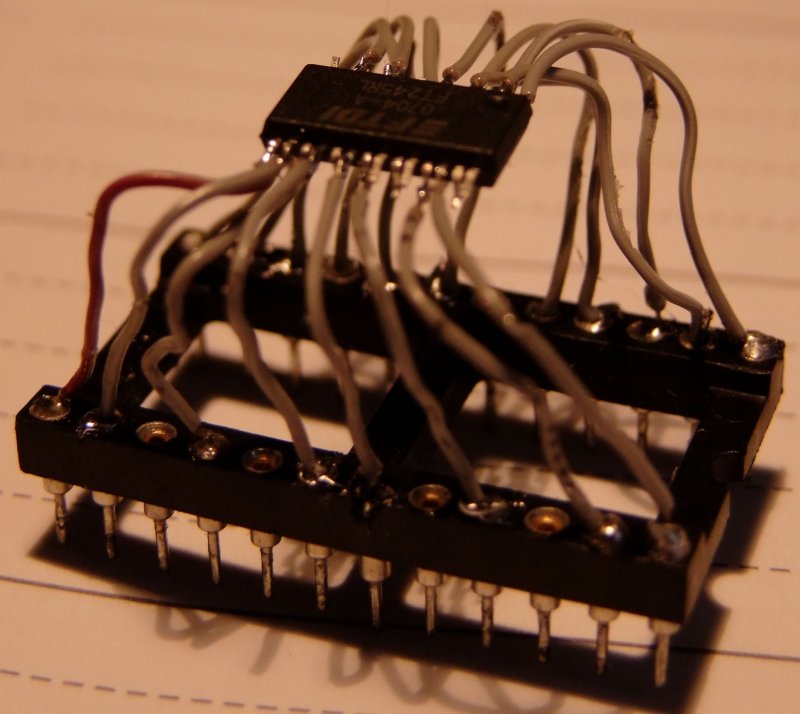

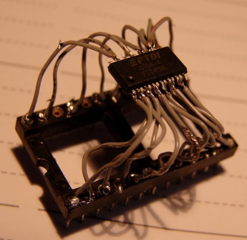

Csatoltam 2 képet az FT245RL házi forrasztásáról.
Hát ez így nem semmi...
köszi.
Wellerben túl vastag volt a hegy, ezért a "piros vezetékes" felét csináltam csak azzal (csak azért piros, mert ilyen volt az első szál vezeték a 80 eres IDE kábelben), a másik felét pillanatforrasztóval egy preparált heggyel ami úgy néz ki, hogy nem hagyományos hegy, hanem a hegyre van rátekerve egy drót, ami hegyesre van csinálva.tehát simán pontosan tudtam vele forrasztani a lábakat. a hűtést úgy oldottam meg, ogy befogtam fogóba, hogy megálljon függőlegesen, hgy hozzáférjek a lábakhoz, és 80 eres vinyó kábelt vágtam szét a lábak bekötéséhez. addig hült a chip amig a következő láb drótját vágtam. ja, és minden második lábat tűvel felgörbítettem, illetve picit legörbítettem. így 2x esére nőtt a hely a lábak közt. féltem is hogy letörnek, de nem. működik királyul.
