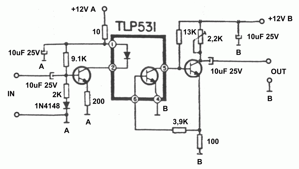

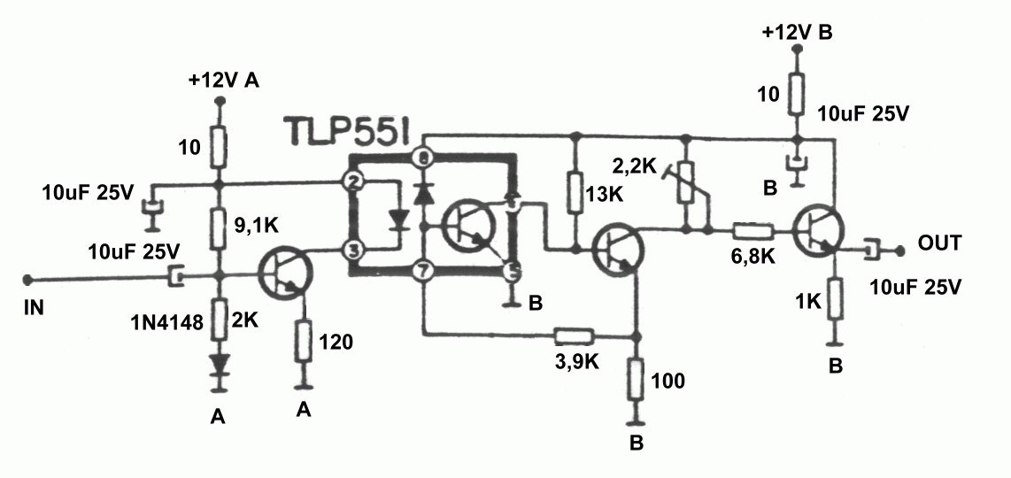

				Sziasztok! Feldobok egy két kapcsolást! Az opto 1-2 biztos működik mert egy gyári kapcsolás lett lemásolva! Igazából az opto-2-höz lehet fűzni komolyabb reményeket, mert az videósávszélességhez lett tervezve, igaz ennek az ára a speckó optocsatóló! Azt gondolom írnom sem kell, hogy két egymástól független 12V kell(csak a kezdők kedvéért  )

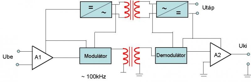

				Ezeket a gondokat régen megoldották, csak valamiért nem akarunk rá manapság emlékezni! Tipikus példa a vezetékes átviteltechnika,  akár több 10 km távolságra. A dolog lényege hogy az összeköttetés 1.)szimmetrikus 2.)illesztett A különböző készülékek vonalmeghajtón és vonalvevőn csatlakoznak a kábelhez ezek illesztik a készülékek ki-be meneti impedanciáját a kábelhez. Ezeket viszonylag egyszerűen és jó minőségben el lehet készíteni a hangfrekvenciás sávra. Összefoglalva kell készíteni egy szimmetrikus kimenetű erősítőt az adó oldalra, és egy szimmetrikus bemenetű vonalfogadót a vételoldalra. A megvalósítás lehet például differenciálerősítővel. Egy másik megoldás az optikai (kábeles) jelátvitel de nehezebb megfelelően kis torzítást és sávszélességet elérni ha az optót analóg átvitelre használod. A digitális átvitel (pl. PCM) ezeket kiküszöböli de jóval bonyolultabb.
				Ha jól értelmezem a hozászolásokat konkrét megoldást nem tudunk felmutatni. Akkor amit régen feltaláltak a jó öreg taraszformátort nem lehet helyettesíteni semmivel.
