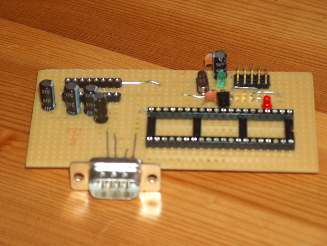

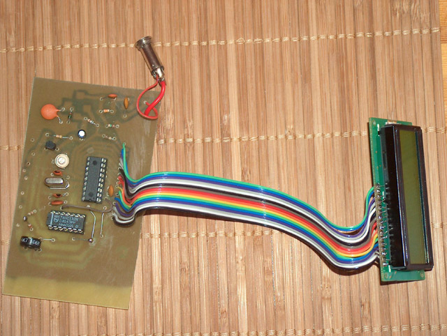

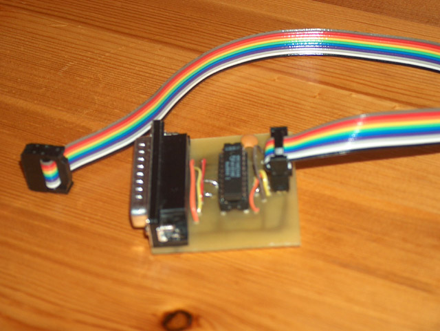

Én is feltöltöm pár vackomat Csak a kisebb darabokat amiket a héten csináltam. Egy frekimérő, egy JTAG ICE debugger AVR-hez és egy AVR ISP letöltő.

(#) Frankye válasza Gory hozzászólására (») Júl 18, 2006 /
Szép minkák! Nem is szándékozol bedobozolni őket?

(#) Gory válasza Frankye hozzászólására (») Júl 18, 2006 /
De majd ha sok időm lesz, a frekimérőt bedobozolom. BNC aljzatok meg ilyesmik megvannak már hozzá. A többit nem nagyon kell.

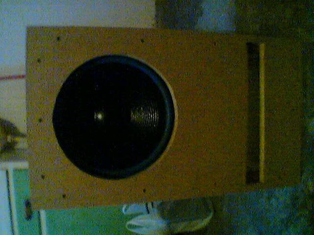

üdw.
gondoltam berakom a sajátkézzel készített hangfalam.
nagyon ronda lett de a hangja nagyon szép
egy sal bc3040 van benne:vigyor1:
(#) Norberto válasza Istike88 hozzászólására (») Júl 18, 2006 /
Nem lett az ronda, TE! Csak egy szép kárpitozás kell rá, vagy egy szép festés, és gyönyörű lesz!
(#) patexati válasza Istike88 hozzászólására (») Júl 18, 2006 /
Nem ronda csak még nincs késsz! Szerintem le kéne kárpitozni szőnyeggel meg egy rács a hangszóróra széleire küszöbsin oszt olyan mint a gyári!
(#) Istike88 válasza patexati hozzászólására (») Júl 18, 2006 /
köszi a biztatást de eléggé AS szabványos (ha közelebről látnád akkor tudnád de nincs közelebbi képem) majd lapszabászatban akarok neki szabatni új oldalakat és új dobozt csinálni, meg van még belőle kettő mármint a hangszóróból és azoknak is mer ha én vágnám ki az oldalakat akkor az nem ilyen lenne: -------- hanem ilyen:~~~~~~~ meg ez a doboz úgy jött h a hasamra csaptam oszt jóvan, megcsináltam. büszke vok rá mer naon szépen szól (a szomszédok is tudják ) szal nem dobom ki a dobozt ha lesz új. nagyon meglepett mikor meghallottam h milyet szól 25Wattal meghajtva mikor a hangszóró 150/100Wattos

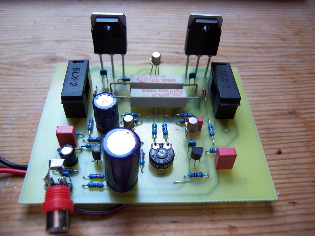

A héten készült el egy TDA7294-es panel, és két darab 120Wos TIP-es erősítő. Még kell hűtőborda, dobozolás, meg egyebek, meg azon goldolkodok, hogy kéne csinálni olyat, hogy egy kapcsolóval lehetne kapcsolgatni egy szubszűrőt, és egy másikkal pedig hidalni lehessen, de a kettő összefűzését még nem tudom hogy oldom meg, hogy külön sávonként a szűrő, és az egyik csatornán pedig a híd, a másik csatornát ha hídalva van, akkor lekapcsolja a bemeneti jelét.. de remélem ez csak kapcsolók kérdése. Meg jó lenne lekapcsoláskésleltetés is, hogy ha lekapcsolom az erősítőt, akkor a végfokpanelek kapcsoljanak ki, és csak a hűtőbordán lévő ventillátor menjen egy fél percig max fordulaton. Ezt csak külön tápegységgel tudom elképzelni..

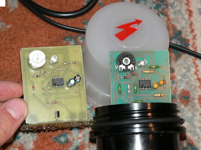

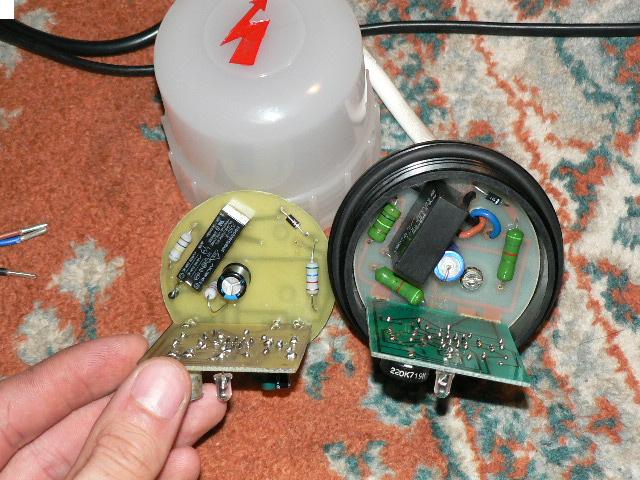

Na feldobok én is 1 koppintást ami bolti áron kb.:7000Hft legalábbis nálunk.Igy home made, turis alk.ból meg vagy 100Ft-ból sikerült kihozni!Szerencsére sikerült keríteni 1üres házat is hozzá!
Úgy hívják hogy GFK2 típusú alkonykapcsoló made in Ganz!
Az egyik ellenállást 2ből raktam össze valamint az 1ik dióda kicsit félre sikerült:wilting: nade ennyi hibája asszem lehet hamár nem került sokba!!
Remélem jó a formátum Frankye
(#) szabi83 válasza erobi82 hozzászólására (») Júl 19, 2006 /
nem lett rossz hallod
(#) vicsys válasza erobi82 hozzászólására (») Júl 19, 2006 /
A kapcsrajzot belinkelnéd ha szépen megkérlek?
(#) Frankye válasza szabi83 hozzászólására (») Júl 20, 2006 /
Tényleg nem! Gratula!
(#) erobi82 válasza vicsys hozzászólására (») Júl 20, 2006 /
Az a helyzet hogy volt 1 eredeti a kezembe és arról rajzoltam vissza a nyákot Eagle-ba.
Tehát kapcsrajz konkrétan nincs de ha gondolod, és az segít akkor fotókat tudok csinálni az eredetiről, és elküldöm mailben.
(#) vicsys válasza erobi82 hozzászólására (») Júl 20, 2006 /
persze!köszi!
ha gondolod megrajzolom és belinkelem...(hátha vkinek ez kell)
(#) Frankye válasza vicsys hozzászólására (») Júl 20, 2006 /
Kitűnő ötlet! Mindkettőtöknek előre is köszönet!

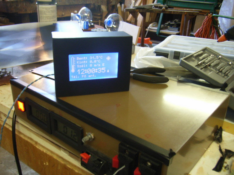

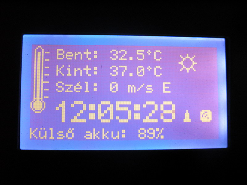

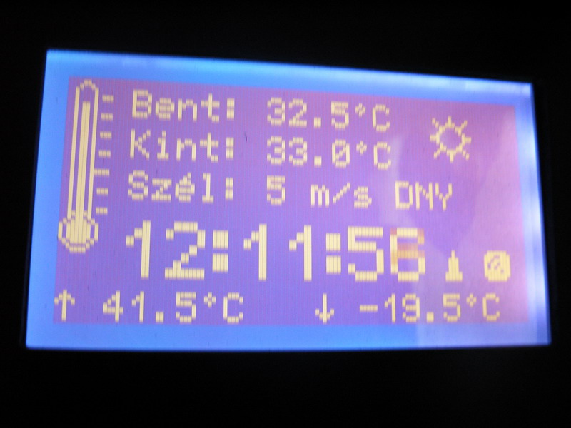

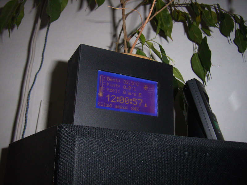

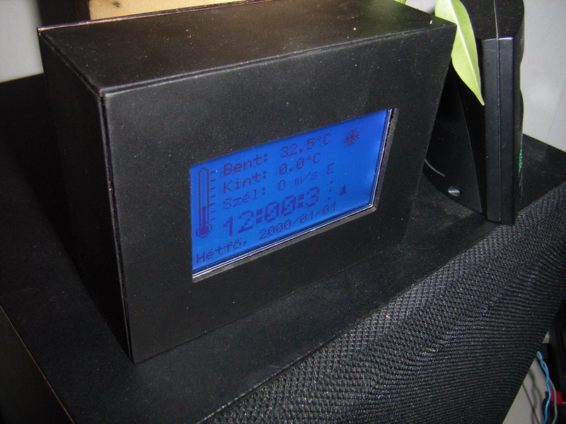

Ma készült el véglegesen a vezetéknélküli hőmérőm.
- Kinti / Benti hőmérő DS1621
- 433,92MHz-es rádiós kapcsolat (kb 150m)
- Szélsebesség és szélirány mérés
- DCF77 által vezérelt óra
- PIC16F877-es 20 megás proci
- RS232-őn letölthető napi hőmérsékleti tendencia
- Téli nyári + fő és mellékantenna kijelzés DCF jelből
- Dátum, a hét napja + év/hóbap/nap
Külső adó:
- PIC16F628 IntRC oszcillátorral
- DS1621-es I2C-s hőmérő
- Gray tárcsás szélirány mérés
- Reed kontaktos szélsebesség mérés
- Napelemről töltődő kinti egység
A külső adó rész még nincs teljesen készen, így majd ha full kész van akkor csinálok róla fotókat...
Remélem tetszik mindenkinek!
Üdv. Topi.
(#) szabi83 válasza Topi hozzászólására (») Júl 20, 2006 /
api grat!! nagyon állat lett!
(#) MaSTeRFoXX válasza Topi hozzászólására (») Júl 20, 2006 /
Nagyon kiraaaly!

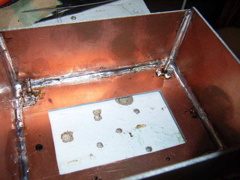

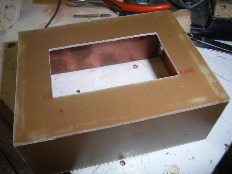

Nyák lemezes doboz? Az a tuti.... Én is olyanba pakolok
(#) Topi válasza MaSTeRFoXX hozzászólására (») Júl 20, 2006 /

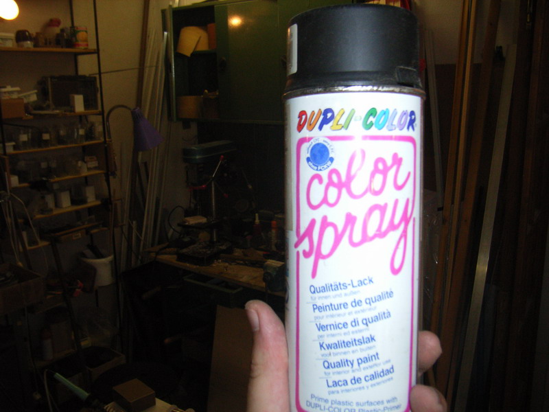

Bizony... Nyáklemez
Tettem arról is fel pár képet + hogy hogy lett a nyáklemezből szép fekete "műszerdoboz"...
(#) IMi válasza Topi hozzászólására (») Júl 20, 2006 /
Nagyon tuti !!! Gratulálok!!!! Profi...
Én mondjuk textilbakelites nyákból szoktam csinálni, tök olcsón lehet hozzájutni mondjuk rádióamatőr találkozókon. ~100Ft/A4-es méret
Jódehát most nem az árat nézzük. Ez a doboz így 5-600Ft... már 2-300Ft-ért lehet venni ekkora műanyag dobozt... Itt a készítés feelingje a lényeg...
Mondjuk, ez sokkal masszívabb! Még sose tudtam eltörni a nyáklemezes dobozaimat...
(#) F.Feri válasza Topi hozzászólására (») Júl 20, 2006 /
Nagyon COOOOOOOOOOOOOLLL!!
Télleg nagyon tetszik!! főleg az LCD-je nagyon állat!!!
De az egész nagyon király!!!
