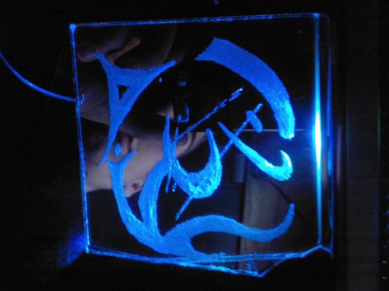

Segítséget szeretnék kérni olyan ügyben hogy egy plexi lap-ba gravíroznék egy feliratot s ezt ledekkel szeretném megvilágítani...(úgy hogy csak a gravírozott szöveg "világítson") s azt szeretném megtudni hogy hogyan lehet jobban megvilágítani a lapot??
mert hallottam olyat hogy belekel fúrni a ledeket meg hogy csak meg kell vele világítani a lapot...s ezügyben kérném a segítségeteket hogy hogyis van ez....

Hello, mivel én is gravírozok, (bár üvegbe) tudok segíteni. De mivel plexibe akarsz gravírozni sok bajod lessz, gondolom gyémánt maró fej, itt jön a probléma a marófej az ömlenyt (azaz olvadt műanyag) felfogja csavarni magára (egyszer csináltam plexibe nekem 1 perc után kicsinálta a szerszámot), szóval sok gond lessz vele, én nem csinálnám plexibe. A megvilágítás, a felület legyen tiszta egyenletes, amit kimartál viszont legyen átcsiszolva. A helyedben RGB ledet használnék. tettem fel neked képeket, bár ez tükörbe van gravírozva. A pihenő pákások topicjában viszont meg tudod nézni milyen ha tükörbe van gravírozva

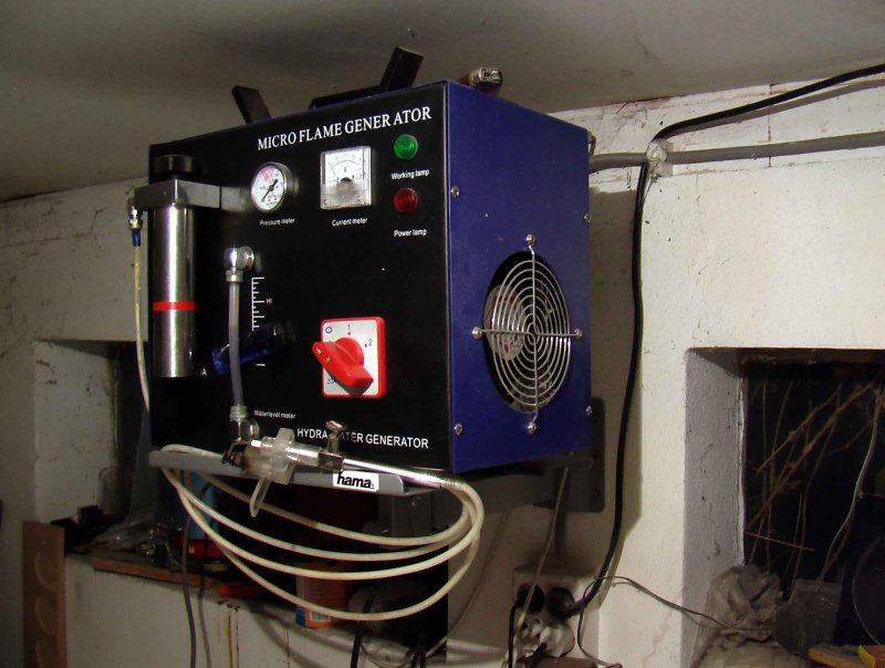

Ez a lángpolírozó egy ügyes kis szerkezet, kb akkora mint egy kisebb mikrosütű. Valami alkoholos dologgal kell feltölteni, és bekapcsolás után ebből olyan gázt állít elő, ami nagyon magas hőmérsékleten ég, és ez van kivezetve a polírozó fejbe. Kb. úgy kell elképzelni, mint a forrasztópákát, csak a végén a gáz jön ki, ami meggyújtás után igen magas hőmérsékleten ég. Sokkal magasabban, mint pl az öngyújtó lángja.
Ezt ha végighúzod egy felületen, akkor pillanatok alatt simává, és átlátszóvá "égeti" a felületet.
Ha érdekel, akkor esetleg magáról a polírozóról készíthetek pár képet.

Nem, ez nem gáz páka, ez kifejezetten plexi polírozáshoz tervezett eszköz.
(#336981) Norberto válasza Novak hozzászólására (#336979) Válasz • Dec 28, 2008
Igen, jöhetnek képek! :photo:
(#336982) Georgee válasza Norberto hozzászólására (#336981) Válasz • Dec 28, 2008
Nah mostmár kiváncsi lettem én is
(#336995) Novak válasza Georgee hozzászólására (#336982) Válasz • Dec 28, 2008
Nincs túl meleg a műhelyben, de kimentem a képek miatt
Az 1-2 képeken maga a cucc látható, a 3-as képen pedig a fej, aminek a végén a láng van, ha be van kapcsolva.
» A fájlok letöltéséhez be kell jelentkezned! «
