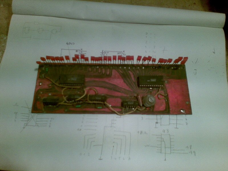

hellotok
kb16 éves koromban építettem, minap kerult elo a padlásrol.
32 ledes futofény,knight rider. bovitheto lenne 256 ledig.
tiszta ttl, kezdetleges smd kivitel,kb 4 ora alatt készult probára,hogy muxik-e
akkoriban nem vol furom.

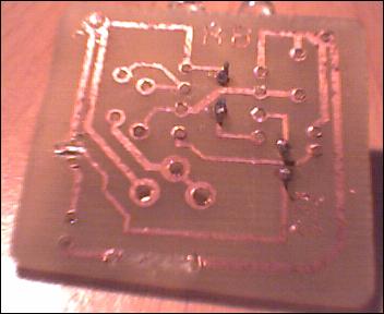

(#) Bxncx hozzászólása Dec 29, 2008 /
Ez a első vasalásos technikával készült NYÁKom.(lásd:melléklet)Ha működik akkor egy 555-s ICvel egy led vilogtató lesz belőle(ha jól tudom stroboszkópnak hívják),csak még arra várok hogy megérkezzenek az alkatrészek a hestore-ból.Egyébként nem műnyomóval csináltam hanem LIDL-ös újsággal .Szerintem egész jól sikerült.
(Bocsi a rossz képminőségért ,nincs fényképezőgépem csak webcamerám.)
(#) poros válasza Bxncx hozzászólására (») Dec 29, 2008 /
Elsőre tényleg nem rossz probálj nyomdász ismeröst szerezni akkor olyan papirod lehet amilyet akarsz.
(#) Bxncx válasza poros hozzászólására (») Dec 29, 2008 /
Szerintem jó az újság Ingyen van,sok van belőle,lehet vele nyákot csinálni és kihozza a postás
(#) Action2K válasza Bxncx hozzászólására (») Dec 29, 2008 /
„Ingyen van, ...”
„... és kihozza a postás”
Na ez a nyersanyagforrás tetszik! Igazán Hobbista hozzáállás!

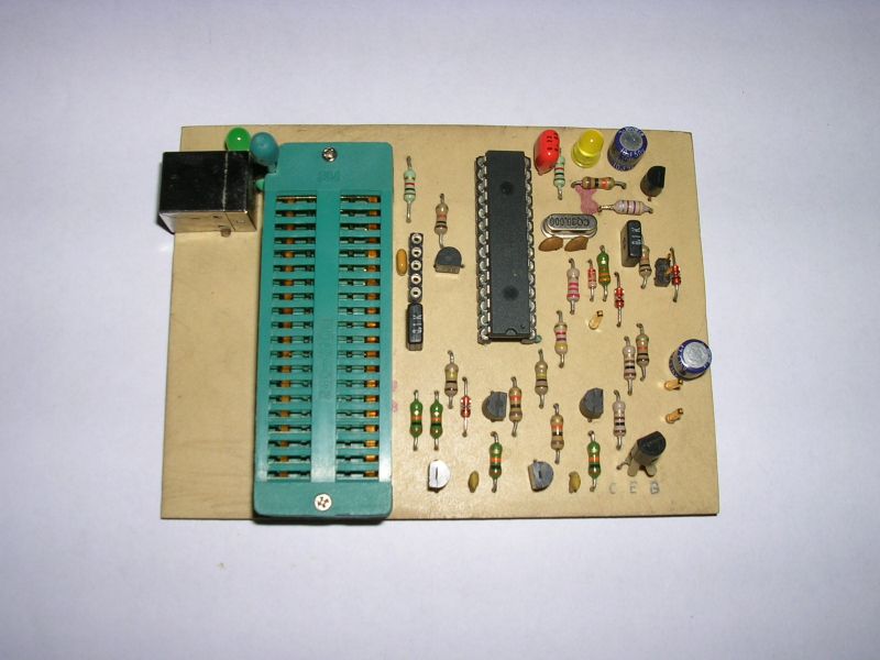

(#) Krisz03 válasza Travolta hozzászólására (») Dec 29, 2008 /
Gratula, jól néz ki a Brenner8 mini! :kalap:
Én is ilyet használok, de a fullos változatát. A kapcsolással volt egy kis gond, de azóta sem raktam vissza az eredeti tranyót (kép jobb alján látható "kókányolásról" van szó). Tökéletesen működik, de ritkán használom, mert nem vagyok még profi a PIC-ek terén. Dobozolást sem kapott, a Textool foglalat miatt nehezen lehetne kivitelezni.

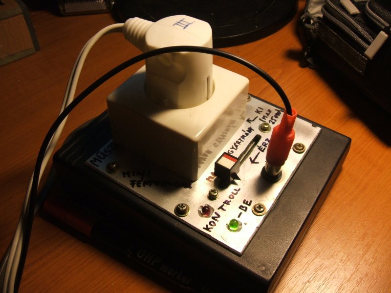

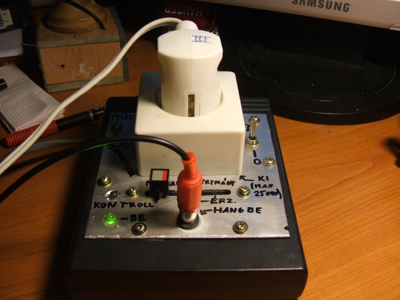

(#) Müszi hozzászólása Dec 29, 2008 /
Nemrég lettem kész a fényorgonámmal.
Tudom a fém-megmunkálást még gyakorolni kell
üdv

(#) Topi válasza Müszi hozzászólására (») Dec 29, 2008 /
Hadd javasoljak két dolgot:
1. A süllyesztésnél ahogy látom voltak gondok: Süllyesztésnél máskor magas fordulatszámon, kevésbé odanyomva. Sokkal szebb lesz.
2. Végy nyomtatványboltban etikett címkét. Majd be nyomtató alá. Rendkívül fel tudja dobni a kinézetet.
Ezt célszerű fényes felületű matricára készíteni, majd lézernyomtatóval kinyomtatni. Ha nincs, akkor sima tintasugarassal kinyomtatod, majd az írószerboltban vagy olyan helyen ahol fénymásolni tudnak, ráfénymásoltatod.
Dícsérendő, végre nem szekrénybe épített fadobozos készülék.
