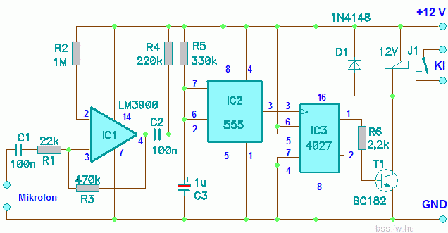

(#) m.gyula3 hozzászólása Jan 31, 2009 /
Az Eagle-ben megcsináltam a tapskapcsolóm nyák tervét, de nem vagyok bent teljesen biztos hogy jó, mert nem tervezek gyakran. Van a relénél olyan hogy RELAY_1 és RELAY_2 , azt nem értem hogy miért nem húzta be őket a relé lábaihoz . Nekem kellett volna behúzni esetleg?
Létszi, valaki nézze meg nekem.
Előre is köszönöm.
üdv: m.gyula3

(#) niedziela válasza m.gyula3 hozzászólására (») Feb 1, 2009 /
Szia !
Rosszul húztad a lábakra a kötéseket.
Alakítottam rajt, nem lett a legjobb. Kerülni kell az IC lábak közti huzalozást.
(#) m.gyula3 válasza niedziela hozzászólására (») Feb 1, 2009 /
szia niedziela!
Köszi, jól néz ki a panel!
Lenne egy kérdésem, mert nem értek vmit.
Tegnap olvastam bubu Eagle-s linkjét hogy jobban tudjam használni az Eaglet . Volt bent egy olyan pont, hogy földfólia beletervezése, először panel keret és olyat is írtak hogy az alkatrészek föld lábait, nem kell már bekötni. áhh idézek:
"ratsnest gomb után szépen hozzáragad a földfólia az összes olyan alkatrészlábhoz, ami a földre van kötve."
Ezt azért kérdezem, mert a földnek nem látom a vezetéket és azt az átkötést nem értem.
Sorry, de ezek nekem újak, és azért kérdezek hogy akkor én is tudjam majd használni.
köszi!
