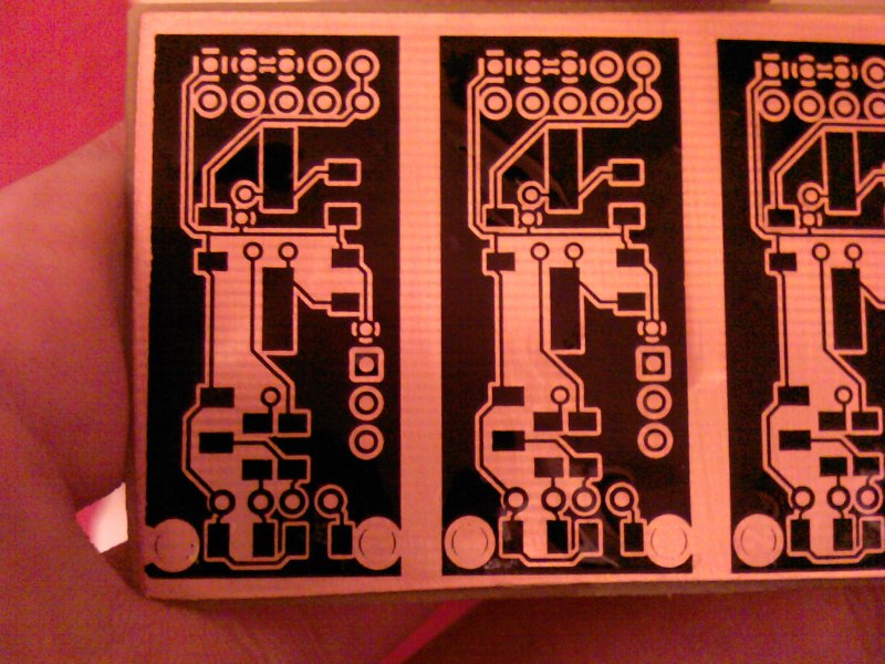

Vettem laminátort a Lidlben 4500 Ft-ért. Szeretném megmutatni, milyen lett az első próbanyák. A laminátor módosítatlan, a nyák 0.8 mm vastag, az alkatrészek 1206-osak, a vonalak pedig 8 milesek. A bal alsó sarokban az a via eredetileg is össze van kötve a GND-síkkal, az nem hiba.

(#) gerry válasza lmao hozzászólására (») Feb 3, 2009 /
Gratulálok ! Nagyon szép lett a nyákod!
Milyen papírra készült a print?

(#) Action2K válasza lmao hozzászólására (») Feb 3, 2009 /
Szép lett! Hányszor eresztetted át rajta?

(#) lmao válasza Action2K hozzászólására (») Feb 3, 2009 /
A papír fényes műnyomópapír volt (ugyan a vasaláshoz a matt nekem jobban működött, de már csak ez volt itthon), kb. 10-szer eresztettem át rajta, viszont a hőmérsékletet nem mértem, és a dobozán sem írja.
