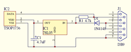

Valaki feltöltené valahova ezt a girder progit, mert EZEN az oldalon már nem elérhető. Ja és a kapcsolásban szereplő IR vevőt lehet helyettesíteni pl TV-ből bontottal?

Meg a kapcsirajzon a stab IC-nek a lábai szerintem el vannak írva, az OUT-nél van az 1-es szám, az IN-nél meg a 3-as, nem fordítva kéne lennie?
Kapcsolás

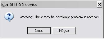

Meg a program ír egy hibaüzit (csatoltam).

A 78L05 TO-92-es tokban van, ahol szemből nézve a sima 7805 (TO-220-as) stabkockához képest pont tükrözve vannak a kivezetések. TO-92-nél a sorrend szemből nézve: Ki, Gnd, Be, míg TO-220-nál: Be, Gnd, Ki.
Egyébként ha nem működik, akkor lehet még az is a baja, hogy log1-en (-10V a gnd-hez képest) van a soros portod tápja. Ezt mérd meg mindenképpen (még a 4148-as előtt).

Az IC az mezei TO-220-as. Viszont a gép test és a 1N4148-as diófa előtt -9.54V van. Na ilyenkor mi a teendő?

Olvasd el a belinkelt hozzászólásomat; a felmerült hiba szoftveres jellegű, tehát a hardvered nagy valószínűséggel működőképes. Ha semmilyen programmal nem tudod elérni, hogy a soros portod tápfesz lába log0-ra (+10V) váltson, akkor próbáld ki a WinLirc nevű progit. Nagyon egyszerű, igen könnyen használható, és a vele konfigurált táviránytót utána a Girder is minden gond nélkül fel fogja ismerni.

Leszedtem ezt a WinLIRC 0.6.5 verziószámú progit, Bővebben: Link ez alapján beálítottam, de a config fájlnál nem tudom hogy melyiket kell betallózni, esetleg hogy kell-e letölteni más típust. Most a dióda előtt +2.94V-ot mérek.
(#) válasza zenetom hozzászólására (») Feb 6, 2009 /
A +2.94V nem tudom hogy lehetséges... Viszont a WL főablakában jelöld be az 'Inverted' checkboxot, nekem is csak úgy működik. A config fájlt neked kell létrehoznod; akár valamelyik gyárit is felülírhatod vele. Minden távirányítótípushoz másik config fájl kell.
Ennek a menete a következő: először is rányomsz a Raw Codes-ra, és ott megnézed, hogy a gombok nyomkodására látsz-e valami aktivitást. Ha igen, akkor mehetsz a Learn menüpontra. Itt mindent leír, értelemszerűen végrehajtod az utasításait, és ezáltal 'megtanítod' neki a távirányító egyes gombjait. Ezt magától el fogja menteni az elején kiválasztott config fájlba. Utána a főablakból kiválasztod az Analyze-ot, és ha mindent jól csináltál, akkor készen is vagy.
szerk.:Azt kifelejtettem, hogy utána már csak azt kell megmondani a Girdernek hogy WinLirc-et használsz, és automatikusan észlelni fogja a távirányító azon gombjainak működését, amiket a WinLirc-nek betanítottál; ettől kezdve már csak hozzá kell rendelni a különböző parancsokat az egyes gombokhoz. Mellesleg nálam a Girder semmilyen szinten nem akart működni, úgyhogy nálam az uICE lett a nyerő (WinLirc mellé).
