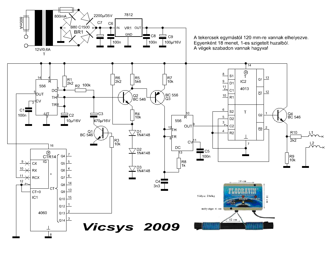

A barátom kérésére megterveztem és elkezdtem legyártani egy vízkőmentesítőt. Sajnos, hiányzik 3 IC. Mindenesetre bíztató a kinézete a panelnak, ami 60x60-as. Remélem beváltja a hozzá fűzött reményeket.
(#) googa válasza vicsys hozzászólására (») Feb 21, 2009 /
CNC-vel készült?
