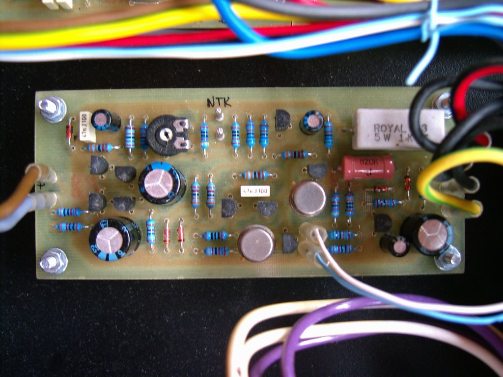

Stunter! Ha fontos a dolog akkor csinálok egy próbát, éppen itthon van egy erősítőm amiben ilyen van. Mellékeltem mégegyet. Ebben két led is van, ilyet is csináltam már, 24V-os böszmenagy KR-relével. 24V-ról járatva, az "E3"-nak jelölt elkó helyére én 2db 330µF-os elkót raktam, igy volt kb 7sec a késleltetés. A 100uF, az mindenképpen kevés ide, de egyébként jó kis védelem ez is

Persze, ha segít szívesen. Nekem csak a saját "összefirkált" példányom van, de a nyák is ehhez igazodik.
Azt nem mondtam, de nyilvánvaló, hogy a hővigyelő rész kihagyható, a fotózott példányon nálam sincs kihasználva. Ehhez kapcsolódóan azért fordítottam át a hőfigyelő elemet mert csak NTK-t (negatív termikus kontrol) lehet kapni, PTK-t meg sehol. De ki van próbálva, hibátlanul kapcsolgat. MÁS! Gyakorlatilag kész van a MAJKI féle védelem Alkotós nyákterve is, amin már mindkét csatornához van túlvezérlés figyelés, és talán kicsit reprodukálhatóbb mint az "eredeti terv" mákszemnyi forrpontjai és az őket összekötő pokhálóvékony vezetékezés. Hamarosan ide is felrakom majd. Alkotó
