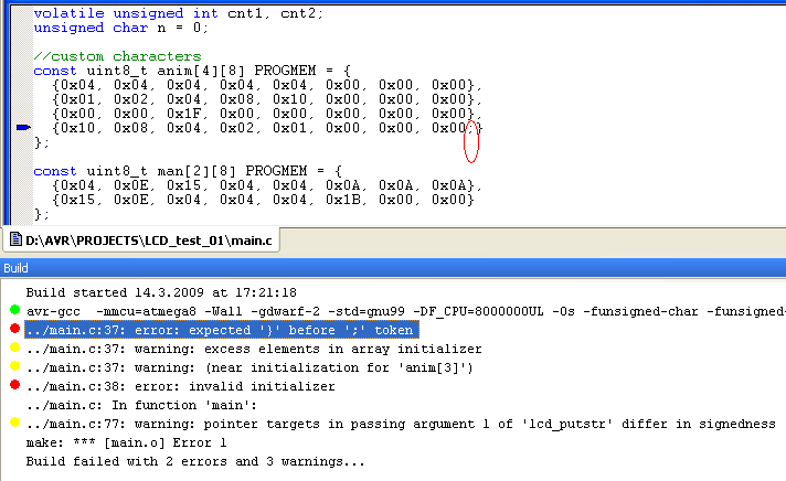

(#) vzoole hozzászólása Márc 14, 2009 /
LCD kijelzőt üzemelnék be, de nem megy.
gtk által készített drivert használnám.
AVRStudio-ba létrehoztem új projektet, beálítottam a procit, bemásoltam a 2 simple_driver fájlt és a main-t.
Fordításkor az alábbi hibát írja: lásd melléklet
Olvastam hogy avrlibc-t használ, rá is kerestem, de nem tudtam meg mi az. Csak mindenféle verziószámmal exe-ket találtam.
Lehet ezt kéne feltelepítenem? (winavr már fent van)
köszi
zoli
(#) Ricsi89 válasza vzoole hozzászólására (») Márc 14, 2009 /
Nem vagyok egy zseni, de szerintem a pontosvessző nem kell a kapcsos zárójel elé.
(#) vzoole válasza Ricsi89 hozzászólására (») Márc 14, 2009 /
Ha kiveszem akkor 5x ennyi hibaüzenetet kapok...
Ja és ha WinAVR-be csinálom a fordítást akkor jó, beégetés után jól is működik.
(#) Hp41C válasza vzoole hozzászólására (») Márc 14, 2009 /
Szerintem csak a bekarikázott nem kell.....
(#) Slope válasza vzoole hozzászólására (») Márc 14, 2009 /
Így próbáld:
  1. const uint8_t anim[4][8] PROGMEM = {
  2. { 0x04, 0x04, 0x04, 0x04, 0x04, 0x00, 0x00,0x00 },
  3. { 0x04, 0x04, 0x04, 0x04, 0x04, 0x00, 0x00,0x00 },
  4. { 0x04, 0x04, 0x04, 0x04, 0x04, 0x00, 0x00,0x00 },
  5. { 0x04, 0x04, 0x04, 0x04, 0x04, 0x00, 0x00,0x00 }
  6. };
megj.: sztem jobb az eepromba tenni mint a flash memóriát tömni vele.
(#) vzoole válasza Hp41C hozzászólására (») Márc 14, 2009 /
És valóban az volt a ludas... pontosabban az is.
Nekem is az tünt hibásnak, de mikor kivettem sokkal több hibaüzenetet adott. Most kiderült, hogy azért mert nem vettem bele a projekt-be a simple_driver.c fájlt, és panaszkodott a függvényekre.
Köszi
