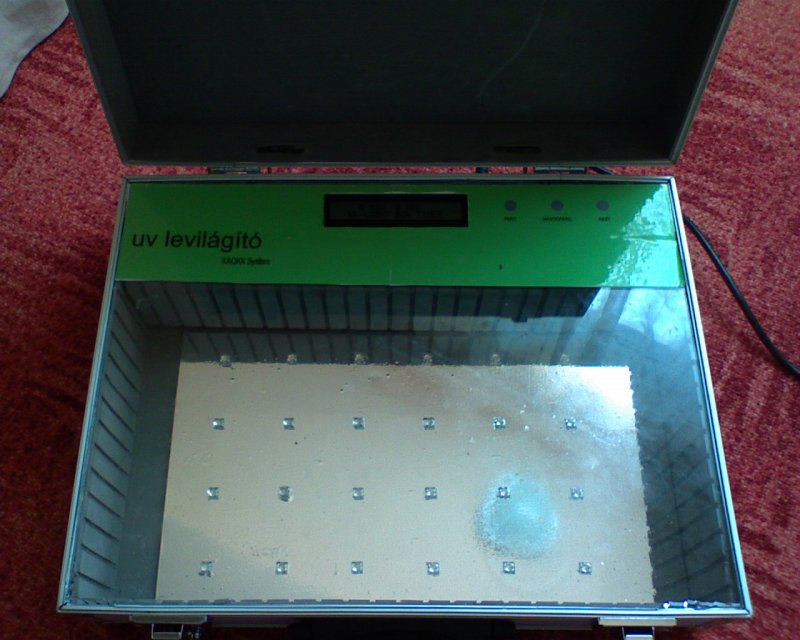

Van egy néhány PIC-es kapcsolás a neten, de a tudásuk ide felesleges-óra, oda-vissza számláló, kapcsoló óra, stb. Engem, és szerintem még néhányunkat érdekelne a Te kapcsolásod, biztosan után építeném. Ha feltennéd ide, vagy elküldenéd privátban nagyon örülnék neki! Üdv! Kila.
Én se döntöttem el véglegesen hogy melyik kapcsolást építem meg, ezért ha publikus akkor én is örülnék ha megosztanád velünk.
oké felteszem de majd csak a hétvégén , mert egy másik gépen vannak a filék , egyébbként csak egyszerű kis kapcsi

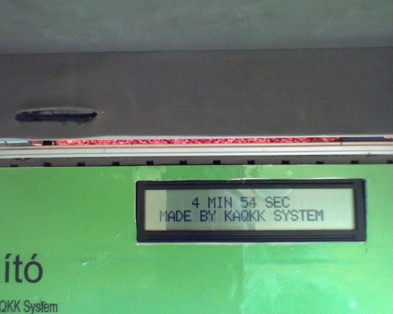

0-60 percig állítható egy külön gombbal indítható a negyedik (nálam nem lett beépítve) gombbal nullázható és van még ajtó kapcsoló is , ha az kapcsol leáll a világítás és ha újra kapcsol onnan indul ahol abbamaradt .Az lcd-n az idő visszafelé pörög és amikor letelik egy piezó csipogó 15s ideig sípol miután lekapcsolt a világítás

Ma összeraktam beindítottam a levilágítómat
sajna a kapcsolási rajban és a panelban is hibáztam de rövidesen felteszem a javított (most már működő ) sematic -és panel rajzot a relémeghajtó tranzisztor bekötését néztem el !
Köszi hogy figyelmeztettél!
Én nem jöttem volna rá!
máris tolom a pdf -et A beültetés és az átkötések helye nem változott csak a nyomtatás .

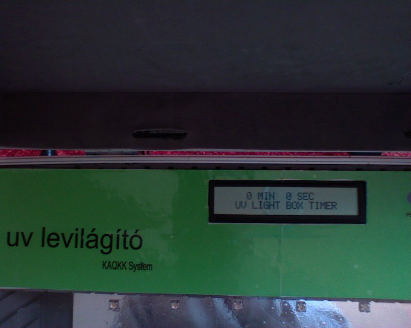

És itt egy pár kép a kész, működő kütyüről
Elég komoly!
Nagyon jól néz ki a cucc, minden elismerésem! Jah és köszi a kijavított verziót is!
A Light Box kifejezés olyan ismerős... Szép igényas kivitelezés.
Ebben milyen fajta LED-ek vannak? Így "távolról" nem igazán tudom kivenni. Vajon az a ChipCAD-es verzió? Vagy másféle?
Az S.K led vepshoptól vettem és szuperflux led nek hívják
2 féle van belőle: a 20mA os és a 100mA os 5 csipes én azt használom 8 perces idővel
Igen kénytelen voltam angol feliratot tenni rá mert sajna a magyar ékezetes betűket nem ismeri az lcd
Lehet ám saját karaktert tervezni LCD -n ha csak ez tart vissza
Szívesen megtanulnám azt is , de nem tudom hogy hogyan férne össze a parsicban megírt progijaimmal?
Én sajnos semmiféle programnyelvet nem ismerek csak parsicban tudok picet programozni
Hát a parsic-ot nem ismerem, de semmi extra nincs benne, csak pár byte-ot kell kiküldözgetni az LCD-nek.
8 saját karaktert lehet tervezni, 0-7 es kódon irja ki őket. Karaktert és parancsot tudsz küldeni az LCD-nek ? Vagy a parsic elrejti ezeket, és csak magasabb szintű rutinok vannak ?
