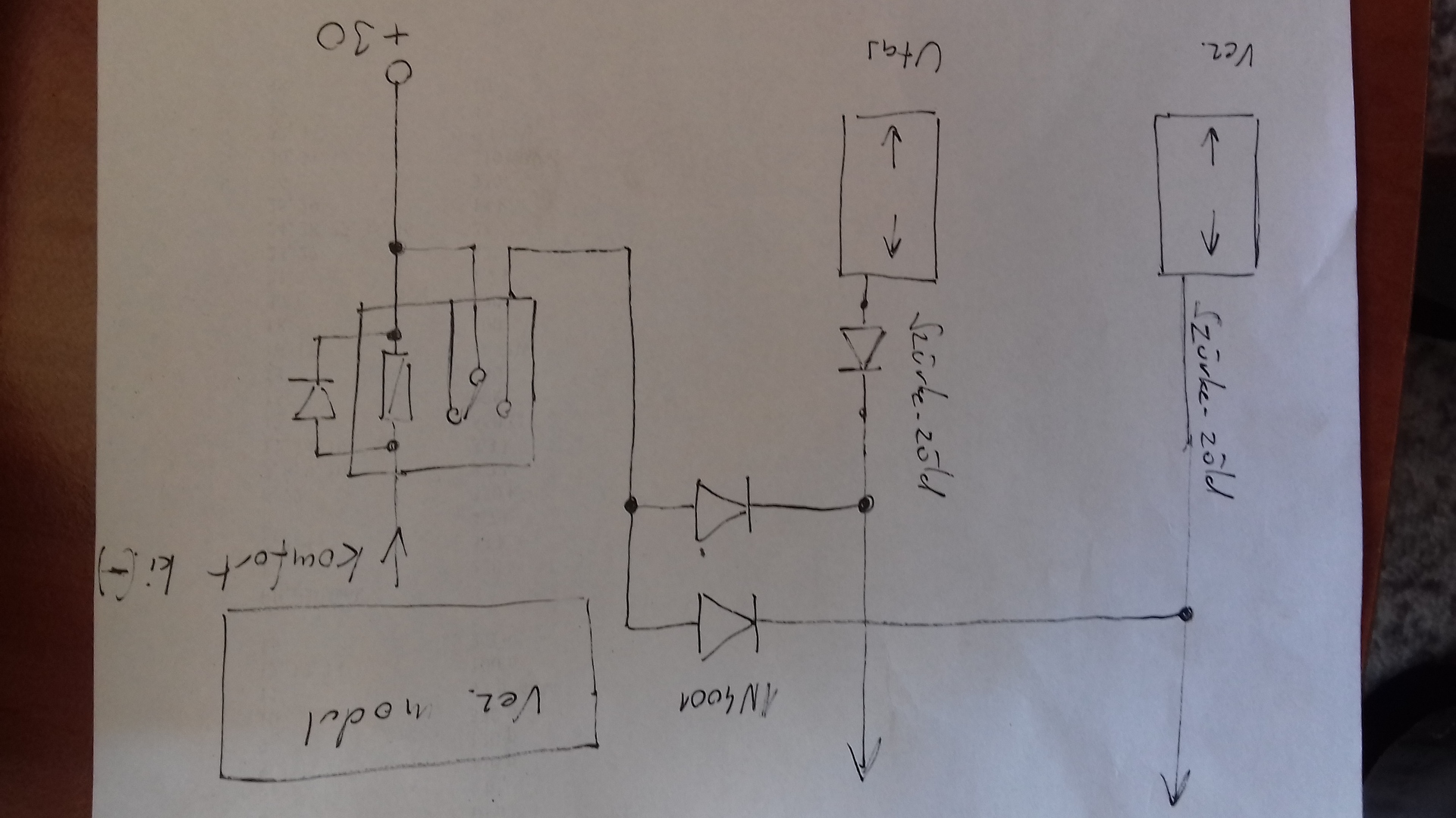

Ha jól emlékszem, B Corsánál nincs komfort zárás funkció(ha kulccsal rátartasz a zárásra,nem húzza fel) Ha gyári,meg lehet oldani ablakhúzó modul nélkül egy relével és néhány diódával,de a vez.ajtóba be kell húzni vezetéket. Tehát gyári?
Hello!!!! Nincs ablakfelhúzás ha rátartok a zárra!!! Gyári vezérlő van meg vezérelve távirányítással.
Sajnos megfakultak az emlékeim,15 éve nem csináltam.

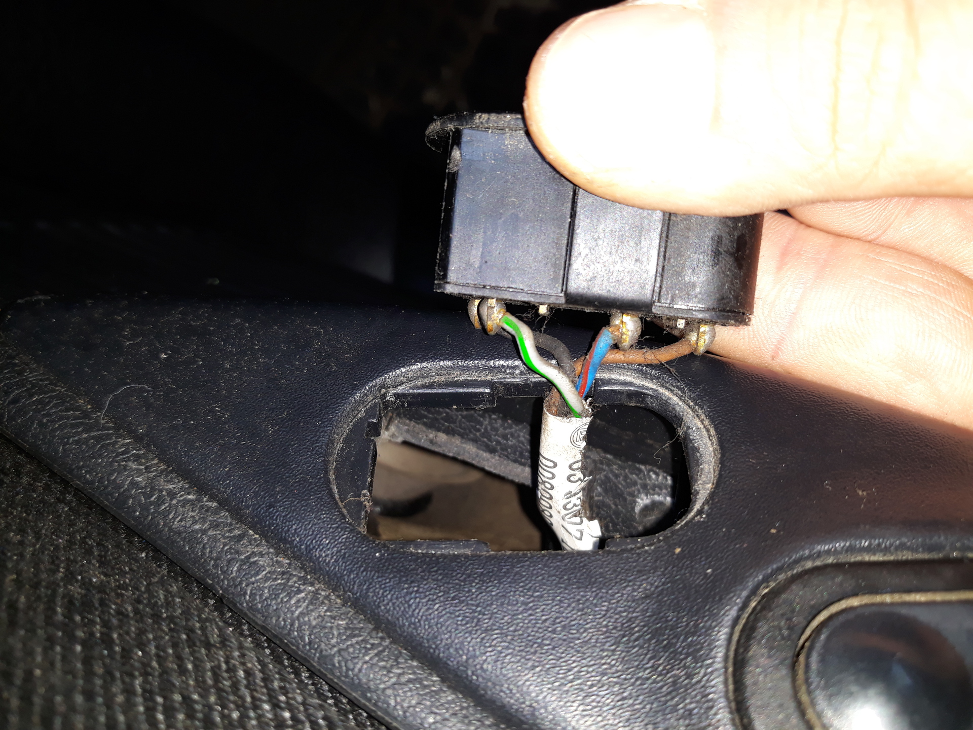

Ha engedi időm,szétszedem a családban levő kárpitját és hátha beugrik. Vagy ha neked sietős,akkor készíts képet a kapcsolókról a vezetékek felől és a vez.oldali motor elektronikáról. A vez.oldali vezérlés mintha így nézett volna ki,de az utas oldalira nem emlékszem...az is elektronikás vagy a kapcsoló közvetlen vezérli a motort? Vastag vagy vékony vezetékek mennek a kapcsolóra? Mod: Kérésre a téves rajz melléklet törlésre került. A hozzászólás módosítva: Máj 11, 2019
Moderátor által szerkesztve
Megnézem. A kapcsolót még ma is letotudom fotózni. De hétvégén tudom majd leszedni a kárpitot és jobban konstatálni!!!
A kapcsolók!
Mindkét kapcsolóra vékony vezetékek mennek, tehát mindkettő elektronikus.
Valahová kellett egy soros dióda is,de azt hiszem hétvégén szétszedem az itthonit és megnézem,addig kis türelmet.

Megnéztem és rosszul emlékeztem. Amit rajzoltam az talán az F Astráé,ne vedd figyelembe kérlek. Majd megkérem a moderátort hogy törölje. Corsánál állandó tápfeszt kapnak az ablakemelő elektronikák. Itt az elvileg jó rajz.

Nem túl combos tranzisztorokat szoktak tenni ebbe a kimenetbe,100-200 mA közé saccolom. Az érintkezőknek sem kell nagy áram,pár mA fog folyni rajta,gyakorlatilag csak polaritást kell fordítani vele. Akár tranzisztorral is fordíthatod,de nekem ez bevált) Indukció védő diódát érdemes beletenni. Ha ajtókárpiton belülre tervezed tenni a relét,vedd figyelembe,hogy előfordulhat víz. Ajtón belül találsz állandó pozitívot, az ablakemelő elektronika piros vezetéke.

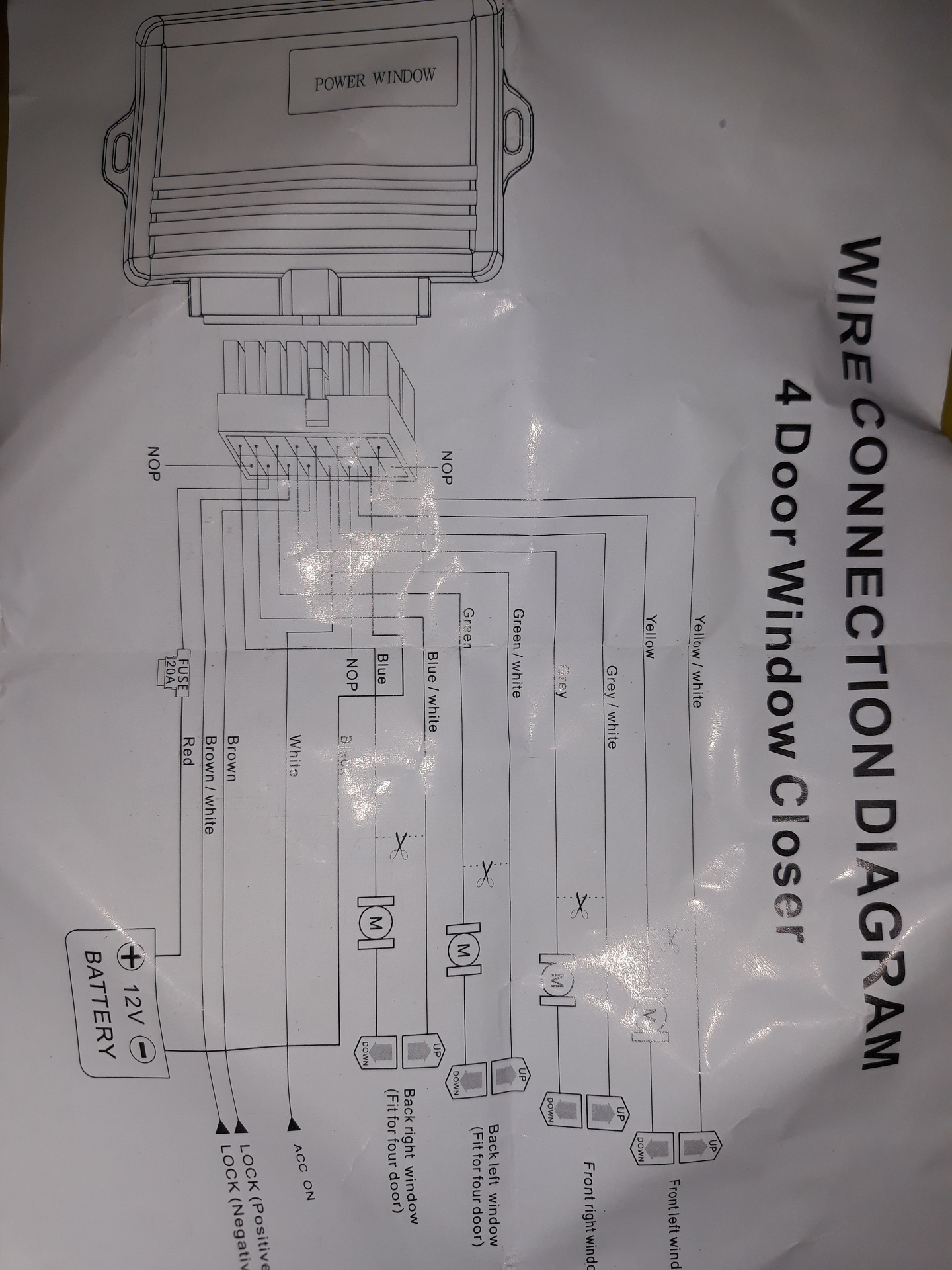

Sziasztok! Adott egy b corsám 3ajtós elektromos ablakemelővel. Van benne gyári központizár utólag meg vezérelve hogy távirányítós legyen. A kp.i zár modulon van egy kimenet ami az ablakfelhúzó kimeneti jel. Nos vettem kínából egy komfortmodult arra a célra hogy lezáráskor felhúzza a leengedett ablakokat. 4ajtós hoz való ebből nekem kettő kell. A vezetőoldali ajtóba raktam a modult. Az el.ablak motorról szedtem le a 12v állandó feszt. És a testet. A kp.i zár modultól elvittem azt az egy szál kimeneti negatív jelt a komfort modulba. A vezetőoldali ajtóba van két kapcsoló ablakfelhúzáshoz egyik a vez. Ajþóé a másik az utasoldalié. Gondoltam idekötöm a komfortmodul kivezetéseit. Félsiker ugyanis a vezetőoldali ablakfelhúzás működik de ha az utasoldalit is rákötöm kivágja a műszerfalbiztit vagy a modulét. Segìtsetek mert már mindent megpróbáltam egy csomó bizti ment a kukába. Tanácstalan vagyok!

1 db dióda. 3 hozzászólással előtted ott a rajz. Szia!

Tudom azt az írásod. De már megvan a modul gondoltam így egyszerűbb.... ráadásul ingyen volt. Tehát adott a kérdés, mitől veri ki a biztit.?? Azért hálás köszi.
