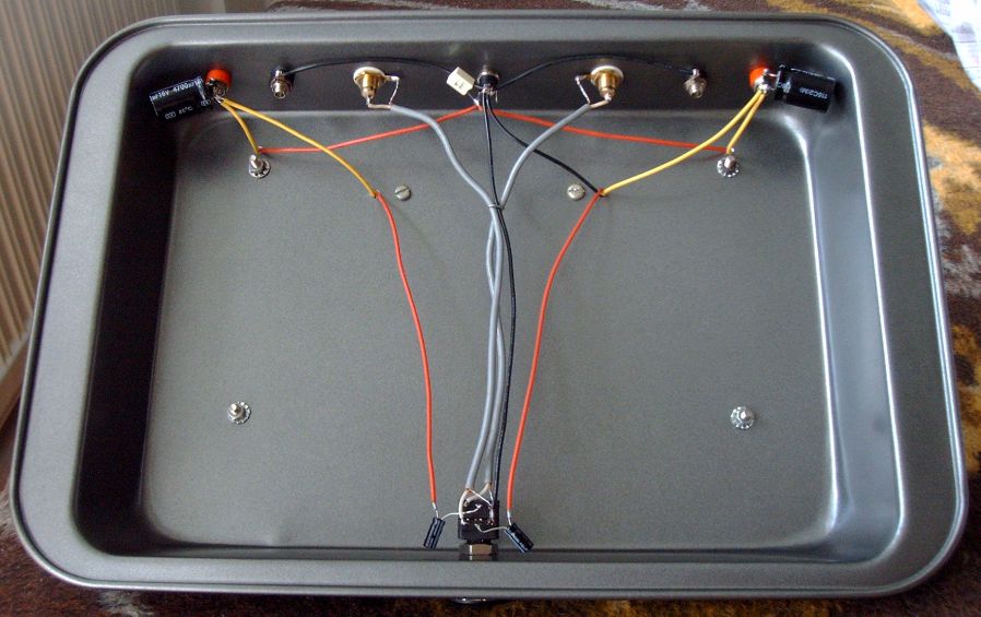

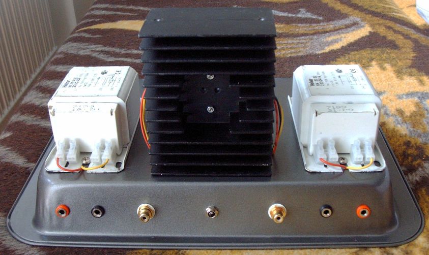

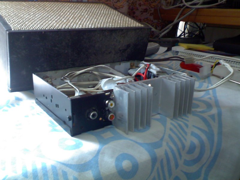

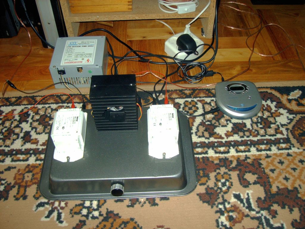

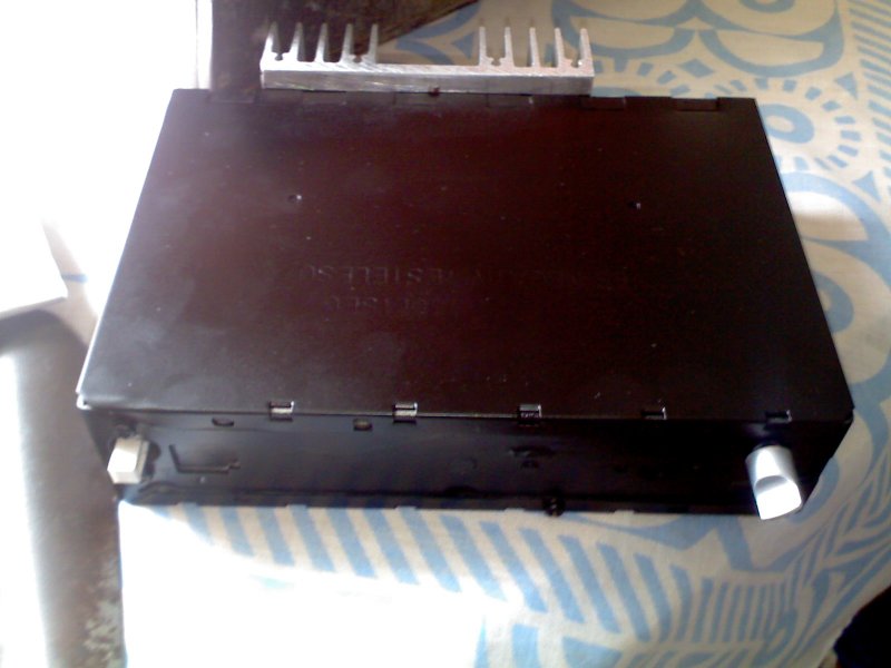

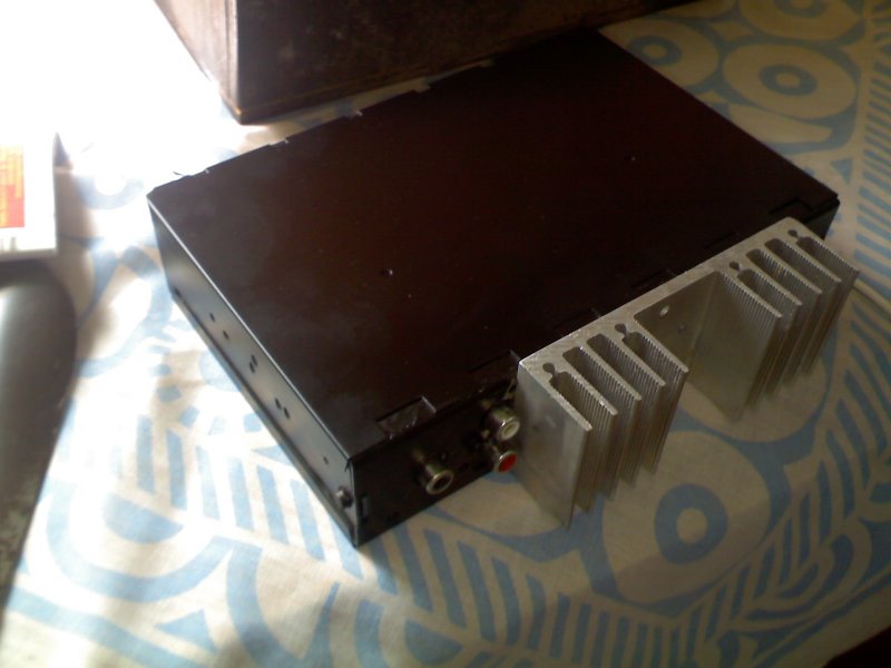

Helló
Igazából a belseje olyan mint a múltkori képeken annyi a változás hogy matt fekete a doboz, nekem tetszik,...
Helló
(#) varttina válasza Mayan hozzászólására (») Máj 12, 2009 /
Szép lett, ha rajta lesz a két folytó is akkor meg még inkább az lesz. Nem ismerem az általad vett folytótekercset, légréses egyáltalán?

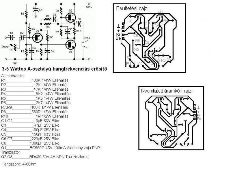

(#) WaRL0 hozzászólása Máj 12, 2009 /
Sziasztok.Megepitettem ezt az erosittot.Osszeraktam adtam neki 12V-ot kis fust a BC 560C-bol. Csinaltam masik nyakot kicsereltem a BC 560C-t BC 640-re osszeraktam adtam neki 20V-ot(ennyi van otthon ) hangszoro nagyon picit bug eleg 50Hz-es hangja van. Tap puffer 2x2200uf +keramia(ideiglenes)Ja es meg a bemeneti potemetert nem raktam bele csak osszekotottem 1 darab vezetekkel a 2 kondenzatort.Elmehetett a BD 441 es azert nem szol vagy keves neki az a 20V?
Koszi;Sziasztok
(#) varttina válasza WaRL0 hozzászólására (») Máj 12, 2009 /
2x2200µF elég kevés a szűréshez, azért van benne a hálózati brumm. 20V elvileg elég lenne neki. Először mérd meg az R10-en eső feszültséget 0,5-1 V között kellene lennie. Ha közelében sincs ennek a tartománynak, akkor nézz át alaposan minden alkatrészt és forrasztást. Velem is volt már olyan, hogy két ellenállást felcseréltem, és emiatt sehogy nem akart megszólalni az erősítőm, egy fél délutánomba került megtalálnom a hibát. Máskor meg egy hajszál ráragadhatott maratáskor a nyákra, ezért egy alig látható átkötés keletkezett rajta, kicseréltem szinte az összes alkatrészt, mire rájöttem mi is a hiba.

(#) WaRL0 válasza varttina hozzászólására (») Máj 13, 2009 /
Szia.Ezt most nem ertem. R10-en merjek fesztseget? hogyan ? A tapfeszultseg es az R10 egyik laban? vagy hogy? Koszi
(#) szamóca válasza WaRL0 hozzászólására (») Máj 13, 2009 /
R10 két kivezetésén, vagy másképp Q2 emittere, és Q3 kollektora között.
(#) varttina válasza WaRL0 hozzászólására (») Máj 13, 2009 /
Mivel R10 a rajz szerint 1 ohm-os, ezért a rajta eső feszültség számértéke a nyugalmi áraméval egyenlő.
A kapcsolás egyik gyenge pontja az R1/R2 feszültségosztó. A helyedben R2 helyére egy 20kohm-os trimmert tennék.

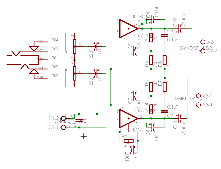

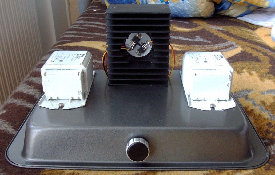

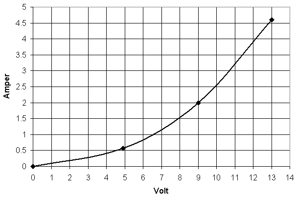

(#) Mayan hozzászólása Máj 13, 2009 /
Na kész van és eszméletlen szépen szól. Élő hangszeres zenén a legjobb amit valaha hallottam.
(#) Mayan válasza Mayan hozzászólására (») Máj 13, 2009 /
Itt a kapcsolás és az áramfelvétel vs. tápfesz görbe. 3 különböző táppal is próbáltam, a legnagyobbal már nagyon komoly hangerőre volt képes, torzítás nélkül.

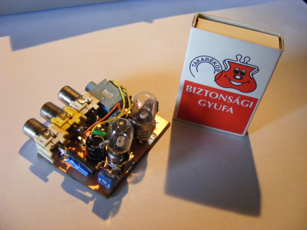

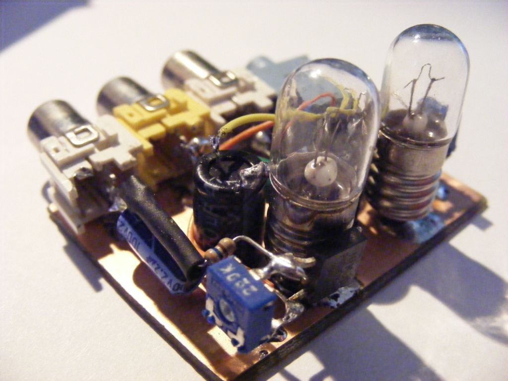

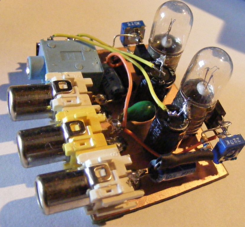

(#) varttina hozzászólása Máj 13, 2009 / 1
Ma délután összedobtam egy "lámpás" fejhallgató erősítőt. 5V-os tápfeszültséggel üzemel, Nikos FET-ek, és skálaizzók vannak rajta. Ha találok vékony rézlemezt, be is dobozolom. Az egész konstrukció beférne egy gyufásbobozba, csak a két izzó állna ki a tetején.

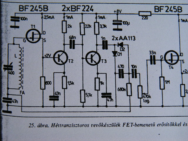

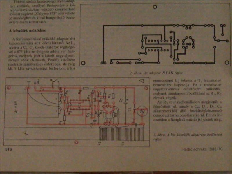

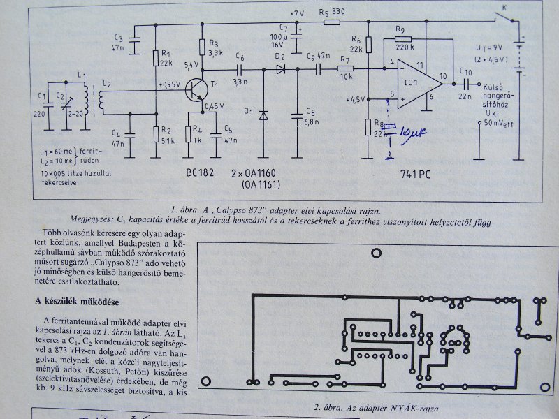

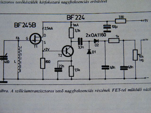

(#) bereczk.jans válasza proli007 hozzászólására (») Máj 13, 2009 /
Az első kapcsolás a csúcs egyenesvevő. Az egyszerűbb kistestvérét is megépítettem. Ez is érzékeny, szelektív, de nem olyan tiszta a hangja. T2, T3 helyén én BF 241-t használtam. Az első áramkörnél T3 emitter ellenállásával nem kötöttem be a 47 nF hidegítő - csatolásmentesítő kerámia kondenzátort. A 680 K-s AGC ellenállást is kihagytam, mert kevésbé hatásos az automatikus érzékenységszabályozás. A hangerőszabályozó 100Kohm-s "B" poti . Nem célszerú csökkenteni, mert megnő a demodulátor diódák leterhelése, csökkenne a jel és nőne a demodulációs torzítás. Előtte nem 10 nF van hanem 4,7 mikroF. A hangerő poti csúszkájára TBA 820 előerősítős végfokot kötöttem (Kb 1,5W) / Vigyázat nem TBA 810! Esetleg TDA 2003/ Jó tanács a hangvégfok és a hangszóró ne kerüljön közel a hosszú ferritannás tekercshez - gerjedés veszélye miatt.
A következő két kép a Calipso vevő. Ezt nem készítettem el, csak tetszett a kapcsolás. Így elmaradt a két áramkör összehasonlítása.

(#) bereczk.jans válasza Mayan hozzászólására (») Máj 13, 2009 /
Ötletes technikai kivitelezés. Egész retro. A fojtókat is az esztétikum kedvéért más szinnel lefújnám a helyedben, ha nem szeded szét.

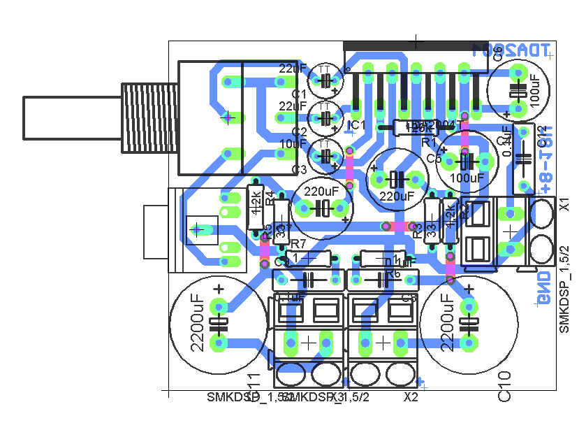

(#) magitor hozzászólása Máj 13, 2009 /
Hali összedobtam egy tda2004 essel egy kis "2x10w os" erőlködőt, és az lenne a baj vele, hogy miután megkapja a tápfeszt stabil 12v /1A röl akkor egy idő után, kb 30-40 mp után bezajosodik majd majdnem teljesen elhalkul. mitől lehet? a tápfesz közben nem esik.

(#) Mayan válasza varttina hozzászólására (») Máj 14, 2009 /
Ez nagyon kis cuki! Azt a kapcsolást használtad itt amit én? Milyen a hangja ? Nem vagyok fejhallgató párti mert nem bírom hogy a fejemen van, úgyhogy ilyet még nem építettem. Amúgy fejhallgatóhoz, mivel elég nagy az ellenállása, lehet csinálni sokkal egyszerűbbet is: Bemeneti kondi sem kell. Én használtam ezt hangszóróval, meg kell találni a megfelelő ellenállást és kész. Fejhallgatóhoz elég egy mezei bc547 pl.
(#) Mayan válasza bereczk.jans hozzászólására (») Máj 14, 2009 /
Gondoltam rá hogy lefújom csak attól félek hogy ronda lesz...

(#) varttina válasza Mayan hozzászólására (») Máj 14, 2009 /
Az általam használt FET-ek 45 A-esek, és kb. 3V gate-feszültségnél már teljesen nyitva vannak. Így egy trimmert raktam a 10k ellenáálás helyére, amelynek a 3. lábát leföldeltem, így az feszültségosztóként üzemel. Mivel csak 470 µF-os kondikat találtam itthon, így azokat raktam a kimenethez.
Meg vagyok elégedve a hangjával. Kipróbáltam 4 ohmos hangszórókkal is. Nem is kellett teljesen kivezérelnem, hogy a hangja kellemesen betöltse a szobát. Sokkal természetesebb a hangja, mint a jelenlegi Texas erősítőmnek.
Az egész szerkezet mindössze 140 Ft-omba került (2 db trimmert vettem, összes többi alkatrész bontott), tápellátásáról pedig egy mobiltöltő gondoskodik.
