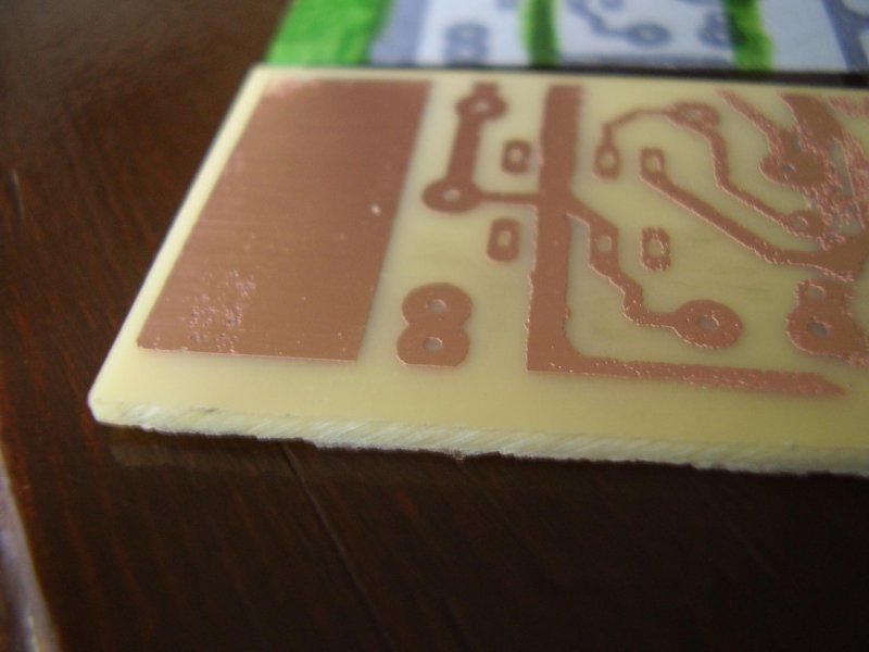

A mai napon megpróbálkoztam a fotós nyák készítéssel. Gyári lakkos nyák, fénymásoló papírra tintasugaras nyomtatóval kinyomtattam egy kapcsolási rajzot, majd étolajjal lekentem és megvártam míg megszárad. Ezután 5-10-15-20-25-30-35 percig világítottam, vagyis napoztattam. TN 140-et 1:5 arányban felhígítottam vízzel, beletettem a nyákot majd pár másodperc múlva kivettem, lemostam, beletettem a maratóba s kb. 3/4 óra alatt le is marta a felesleges rezet. Érdekes hogy 5 perces világítási időnél gyönyörű lett, 35 percnél eltűnt a réz. Átvilágította a nap a tintát.
De inkább beszéljenek a képek.
